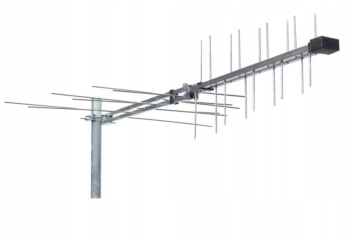

    Jestem na etapie zakupu nowej anteny zewnetrznej.
    Jako że będę musiał mieć podnośnik koszowy aby na szczycie zamontować antene potrzebuję waszej porady w zakupie solidnej.
    1. Musi być bardzo wytrzymała na wiatry i wszelkiego rodzaju ptaki duże i małe które będa na niej siadały.
    2. Uwzględniająca wszystkie dostępne mux'y i dvbt2 (mam 20km w lini prostej do Chwaszczyna. Widoczność dobra)
    3. Nie wiem czy to ma znaczenie ale będą pod tym pracować 4telewizory.
    Z góry dzìekuje za szybką pomoc bo dziś muszę ciś kupić/zamówiç

    Solidne anteny produkuje:
    Emme Esse np.:
    AT 45BL-3 Line 41
    HV LOG 560HVD
    Televes np.
    149201 V ZENIT
    Telmornp.:
    ASR PASYWNA
    Nie instaluj w antenie żadnego wzmacniacza bo w razie awarii będziesz wzywał podnośnik. W pasywnej nie ma się co popsuć.

    _cheetah_ napisał:
    Mógłbyś zastosować jakieś combo, ale one mają teraz w większości gów... wykonania i szkoda tego polecać.
    Chyba nie miałeś anteny Emme Esse w rękach.
    Np. tej:

    _cheetah_ napisał:
    Problem w tym, że odbiór tego mux-8 trzeba by spróbować, a u ciebie jest "jeden strzał" na montaż...
    Jaką masz w ogóle lokalizację - może to na początek, żeby zobaczyć, skąd odbiór mux-8?
    Co tam wisi u sąsiadów?
    Odbierasz coś teraz w tej lokalizacji ?
    Lokalizacja - Przyjaźń
    Sąsiedzi w większości mają satelity.
    W tej chwili mam jakąś starą aktywną kratę prowizorycznie powieszoną na poddaszu i odbieram wsio łącznie z mux8. W tym że przy zlej pogodzie tnie obraz dlatego chcę coś konkretnego dać na zewnątrz.
    Kierunek kraty mam Chwaszczyno.
