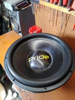

    Witam jaki możecie polecić wzmacniacz pod PRIDE t v.3 chodzi o to żeby go odpowiednio zasilić
    Jaki polecacie wzmacniacz pod głośnik pride t v.3

    Wzmacniacz to jedno, należy jeszcze obliczyć i wykonać do niego obudowę.

    Specyfikacja techniczna:
    Rozmiar: 15" (38cm)
    Moc RMS: 2500W
    Moc maksymalna: 5000W
    Impedancja: 0,8+0,8 Ohm / 1,65+1,65 Ohm
    Cewka: 3"
    X Max : 33mm w jedną stronę
    Fs: 29Hz
    Qts: 0.32
    BL: 29,5 (dla Re 3,3 Ω)
    Skuteczność (1W/1m): 88,7 dB
    Skuteczność (2.83Vrms/1m): 95,6 dB
    Waga głośnika: 29,7 kg
    Waga magnesu: 12,5 kg
    Vas: 70L
    Sd: 865cm2
