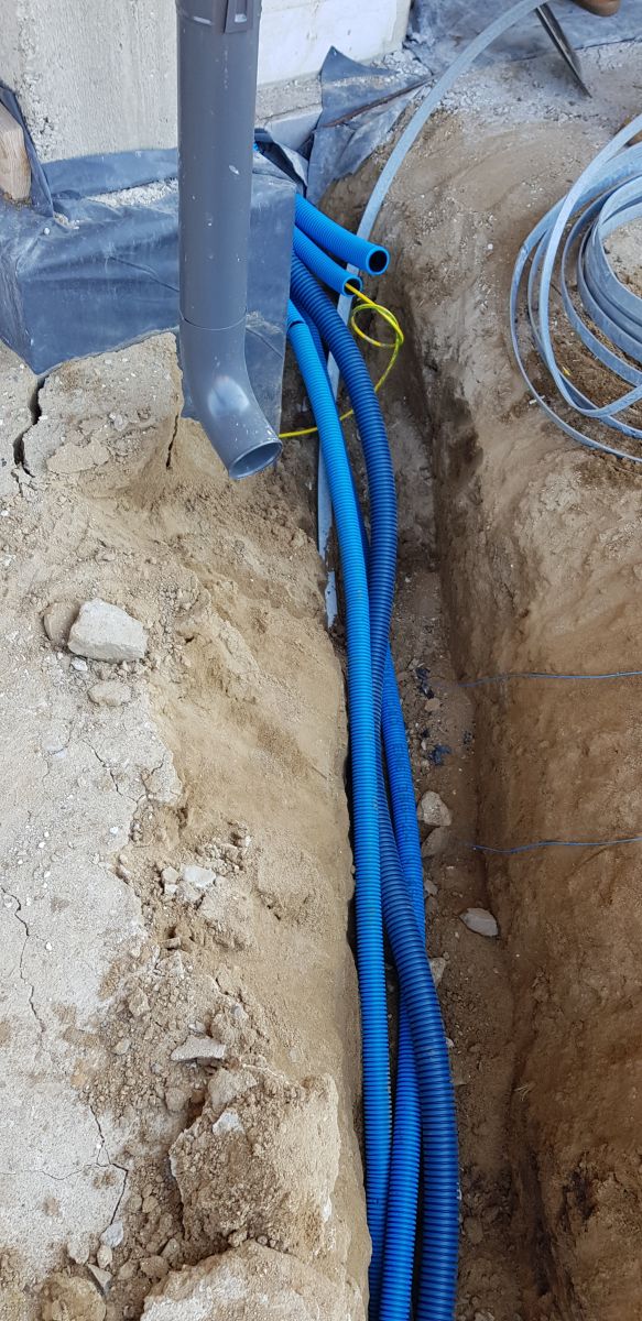

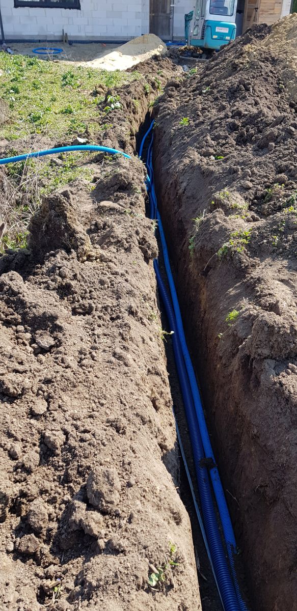

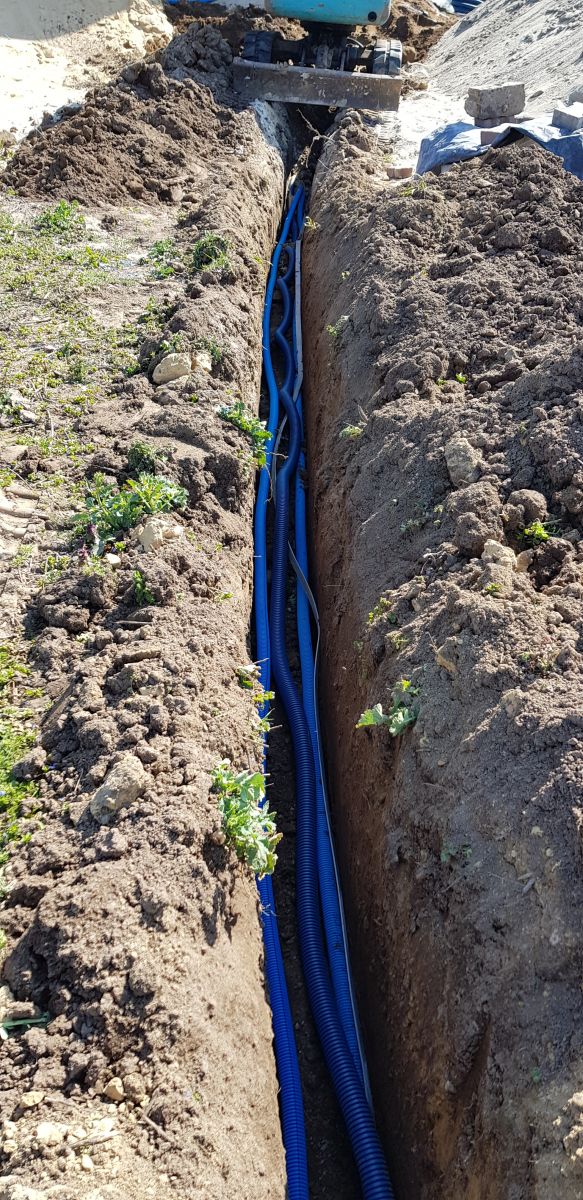

    Cześć, kiedyś już wrzucałem tutaj zdjęcie mojej rozdzielnicy i wiem że jest źle zrobiona... (nie przeze mnie). Dzisiaj podwykonawca PGE robił mi skrzynkę przyłączeniową, przy okazji wykonali mi również podłączenie do domu, w projekcie miałem kable 5x10 (miedź) ale oni powiedzieli że tenkabel będzie nieużywany. Zalecili mi 4x16 (aluminium), wziąłem 4x25, tak dla bezpieczeństwa z zapasem i teraz zrobili wykop, puścili to w rurze arot, obok jest druga rura, pusta na przyszłość do poprowadzenia na coś tam... I w to pomiędzy tymi rurami jeszcze bednarkę od skrzynki do domu 40 metrów. Zasypali to wszystko ziemią (czarnoziem bez gliny). Mówią że jest oki ale ja mam wątpliwości czy ta bednarka może tak leżeć miedzy tymi arotami ??

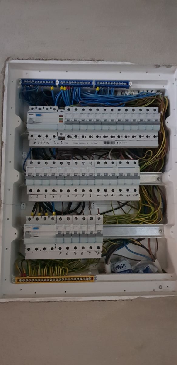

    I teraz, jeśli chodzi o rozdzielnicę - ten kabel wychodzi z niebieskiego peszla i na tej szynie gdzie jest miejsce na dole. Myślę, żeby zamontować główny wyłącznik i od niego linką 10-16 wejść do tych dwóch różnicowo-prądowych.
    Czy to prawidłowa koncepcja?

    Osobiście bym w.l.z. o przekroju 25mm2 do tablicy nie wprowadzał. Tam jest zbyt mało miejsca na taki przekrój i z tego względu wykonane połączenie mogą nie być pewne.
    Pod tablicą zamontowałbym puszkę i w niej "przeszedł na 16mm2 Cu i dopiero ten przekrój wprowadził do tablicy.
    Bednarka w rowie obok kabla? Tylko po co?
    To jest właśnie ta brakująca piąta żyła którą z czasem i tak korozja zeżre.
    Ty masz mieć wykonany uziom fundamentowy który masz połączyć za pośrednictwem GSW z szyną PE.
    A czemu taki bajzel w tablicy?
    I pewnie wszystkie obwody z RCD?
    Prosisz się o kłopoty, oj prosisz.

    Tak to zrobili "elektrycy" jeśli chodzi o roździelnicę, ja będę chciał dodać jeszcze jedna RCD żeby siłowe były osobno dobrze mówie???
    Teraz pod jednym jest wszystko a to drugi RCD jest tylko do jednego pokoju taki multimedialny.
    Co do tej bednarki podobno właśnie ma zastąpić tą 5 żyłę której nie mógłbym wykorzystać?.
    W koło domu mam bednarkę ale nie jest ona do fundamentów połączona więc oni twierdzi że najlepiej puścić drugą niezależną od domu(potem do rozdzielni kable 16 zielono-zółtym) i aż do ich skrzynki.. czy to rozwiązanie jest bezpieczne??? czy może być jakimś zagrożeniem?

    Kolego, arkusz 5-54; 4-41 i 7-701 do przestudiowania. Tam dowiesz się jaka jest rola uziemienia szyny PE i uziomu fundamentowego, jakie obwody wymagają obligatoryjnej ochrony za pomocą RCD a także jak wykonać i zabezpieczyć obwody wprowadzone do łazienki.
    Zresztą to wszystko na tym forum znajdziesz również.
    Znajdziesz również i wyjaśnienie dlaczego stosowanie czterotorowego RCD do ochrony obwodów jednofazowych zasilanych z różnych faz powinno być rozpatrywane w kategorii błędu w sztuce, tak jak i dowiesz się iż ochrona przed porażeniem istniała również w erze przed RCD.

    Można budynek rozebrać by uziom fundamentowy wykonać. Można tablice bezpiecznikową wymienić bo za mała.
    Można zbędną bednarkę z rowu wyjąć, zwinąć w krążek i do hurtowni oddać, można przewody pomiędzy wyłącznikami schodowymi wymienić na takie by żyła ochronna była nią naprawdę. Wszystko można.

    Rozdzielnica musi być przynajmniej o 50% większa. Powinny być dodatkowo 3 RCD 1f.
    RCD 3f tylko tam gdzie trzeba.
    Brak ochrony przeciwprzepięciowej.

    Najpierw bierze się kartkę a której spisuje się obwody, później liczy się pola pod ich zabezpieczenie, później dzieli się je na sensowne grupy dobierając odpowiednie RCD oraz pozostałe aparaty.
    I dopiero wtedy widać jaką tablice należy dobrać, ale tu należy uwzględnić około 30% wolnego miejsca.
