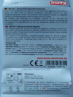

    opornik7
    Specjalista elektryk
    Posty: 4503
    Pomógł: 316
    Ocena: 1566
    A może po prostu któryś z sąsiadów zamontował ultradźwiękowe urządzenie do odstraszania insektów/ptaków/zwierząt? Ja zainstalowałem takie, zasilane wybiórczo zegarem na koty, które schodzą się na moją działkę, olewają wszystko co się da a na dodatek na grządkach robią sobie WC.

  • #8 18567597
    PiotrMM77
    Poziom 6  
    Posty: 24
    Ocena: 3
    Możliwe :) choć czas występowania jest tak zmienny, że raczej ktoś musiałby to włączać i wyłączać ręcznie.
    I @PiotrMM77 słyszy ultradźwięki. Słuch absolutny lepszy niż u Pavarottiego. Kolejny ,,Bredzisław ? :cry:
    A przeczytałeś to?
    Tak przeczytałem. Ale czasami tego nie ma przez tydzień. Myślisz, że w tym czasie sąsiad nie odstrasza zwierzaków? ;)
