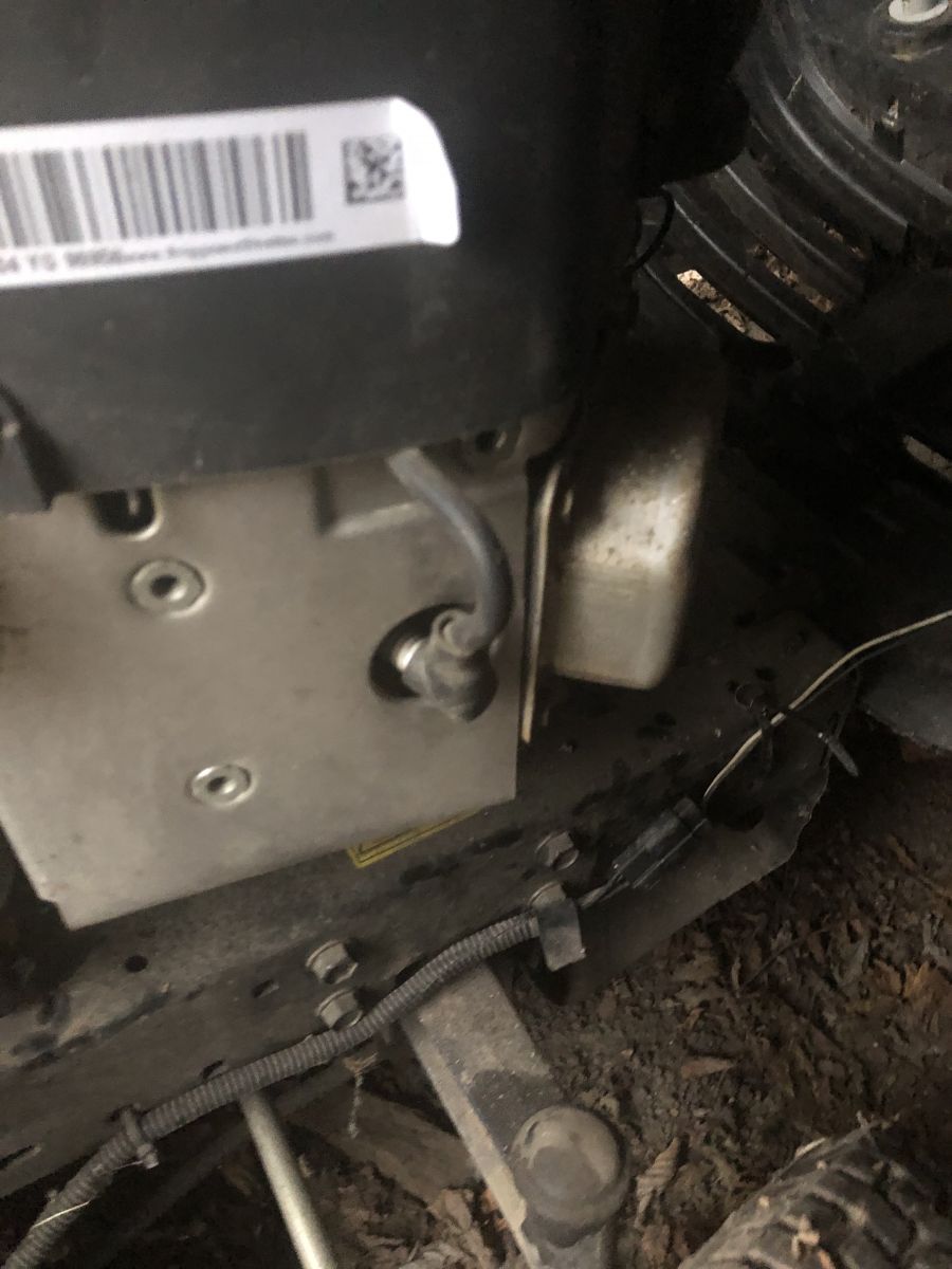

    Czy ktoś z kolegów może cos doradzić? Po zimie nie mogę odpalić traktora Partner akumulator naładowany ok świece sprawdziłem paliwo dolalem nowego Bezpiecznik główny 20 dobry ale i tak zmieniłem na nowy Styk po siedzeniem sprawdziłem kosz kilka razy sprawdziłem dobrze zamontowany Rozrusznik kręci ale nie odpala
    Światła tez nie świecą ale nie pamietam może Normalnie świeciły po odpaleniu ?

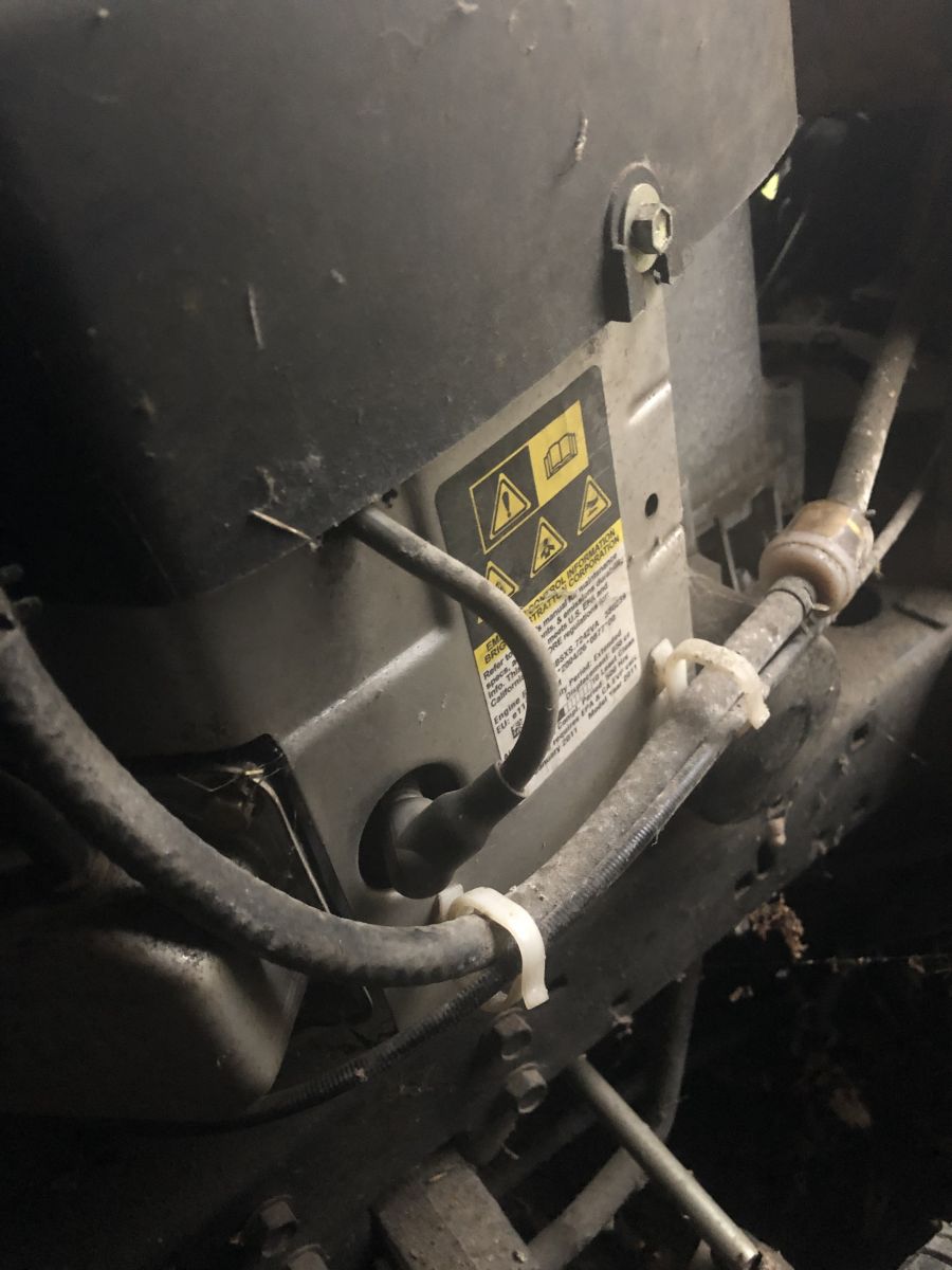

  • #5 18569912
    Willy1
    Posty: 7
    są dwie cewki
    Traktorek Partner 200107HRB nie odpala po zimie - brak iskry, światła? Traktorek Partner 200107HRB nie odpala po zimie - brak iskry, światła?
    dwa osobne przewody są do cewek

  • #7 18659954
    Willy1
    Posty: 7
    Sprawdziłem świece dają iskrę rozrusznik kręci paliwo pompa podaje bezpiecznik ok
    Może to gaźnik trzeba przepłukać lub przedmuchac ktoś wie jak do tego się zabrać ?
  • #8 18661043
    jacek33031
    Posty: 3
    Ocena: 2
    u mnie też iskra była i rozrusznik kręcił ale przy obciążeniu (zbyt słabo kręcił żeby traktorek odpalił).
