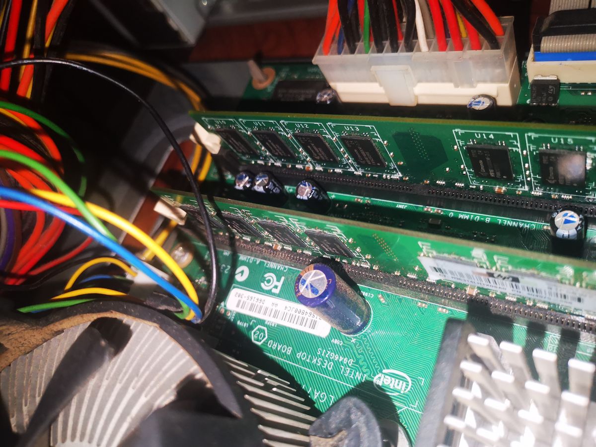

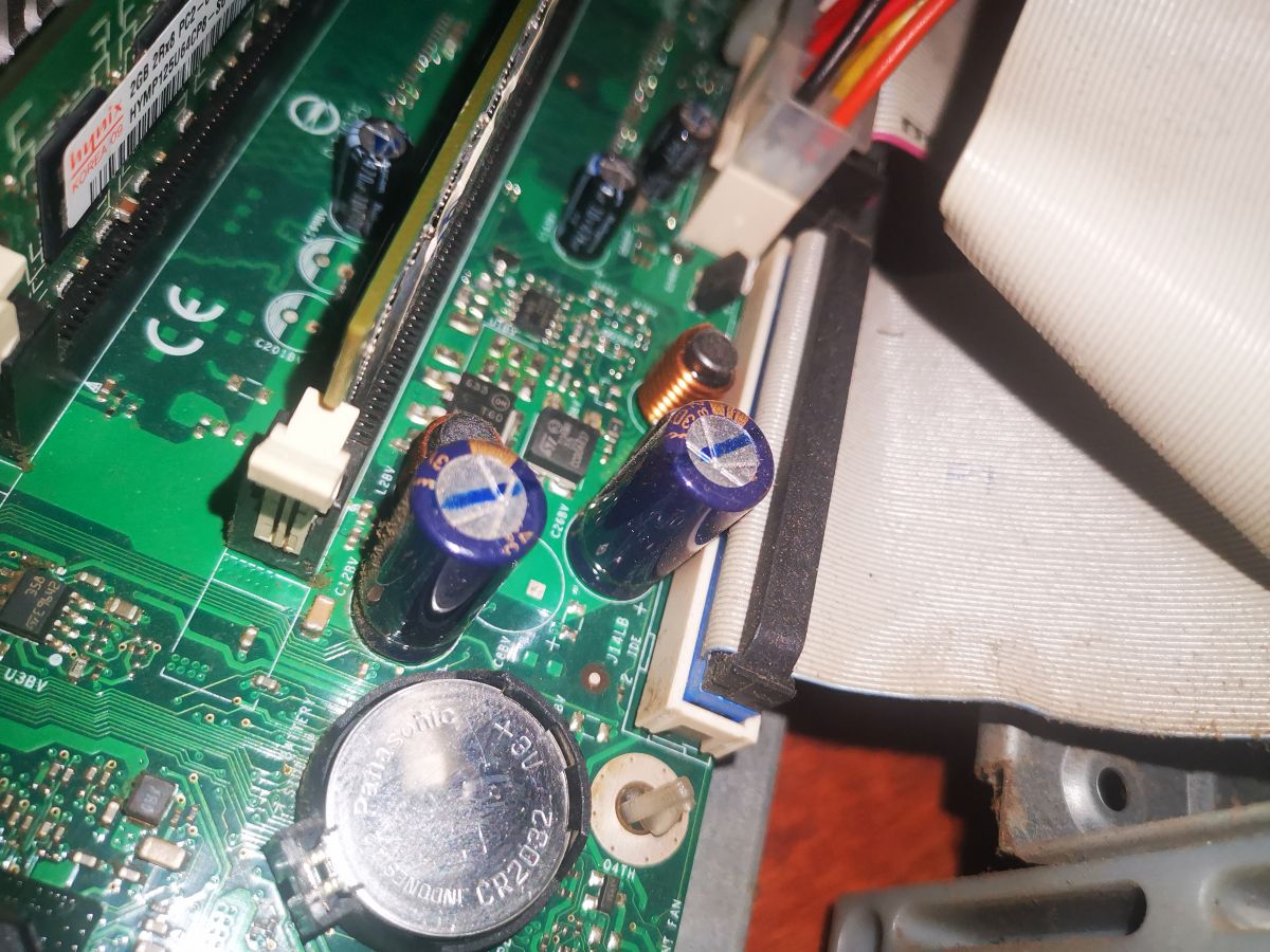

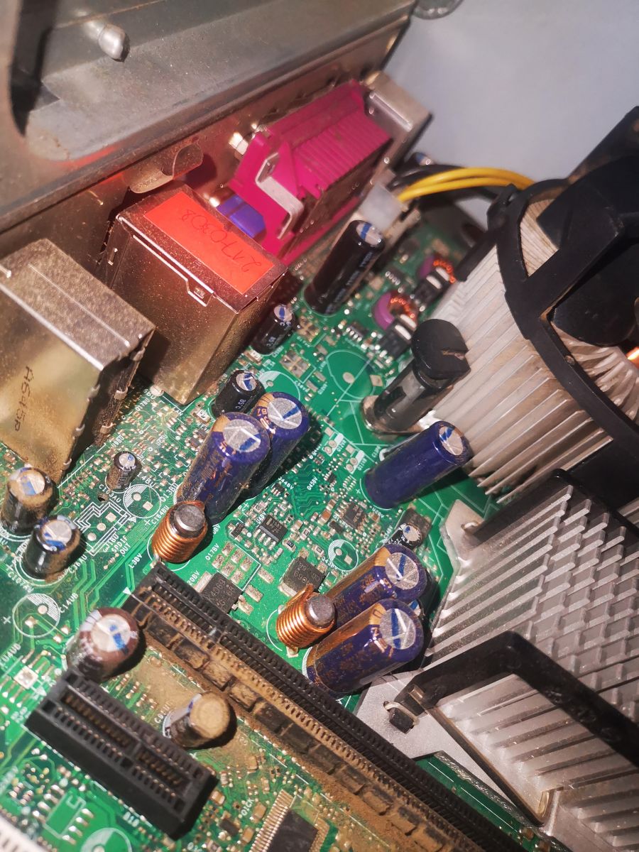

    Zamieść opis stanu czubków kondensatorów na płycie. Czy nie są pęknięte lub wybrzuszone. Ewentualnie zamieść dokładne foto.
    Wciąż nie mogę uwierzyć, że robiłeś OC na takiej atrapie zasilacza..
  • #8 18572707
    Chudyyyy12369
    Poziom 6  
    Posty: 23
    Ocena: 10
    Patrzałem i na moje oko jest git ale dam zdjęcia nizej
    Brak obrazu po OC Intel Core 2 Duo E4300 - uszkodzony CPU/MB?
    #9 18572733
    safbot1st
    Posty: 21951
    Pomógł: 2719
    Ocena: 1583
    Na moje oko też ok. Błagam, zorganizuj jakiś markowy zasilacz. Do tego zestawu nawet 300W - Chieftec/Fortron.
    Jednakże patrząc po objawie:
    Chudyyyy12369 napisał:
    dioda z przodu komputera sie nie swieci, a przed grzebaniem świeciła normalnie.
    mogłeś uszkodzić płytę... :(

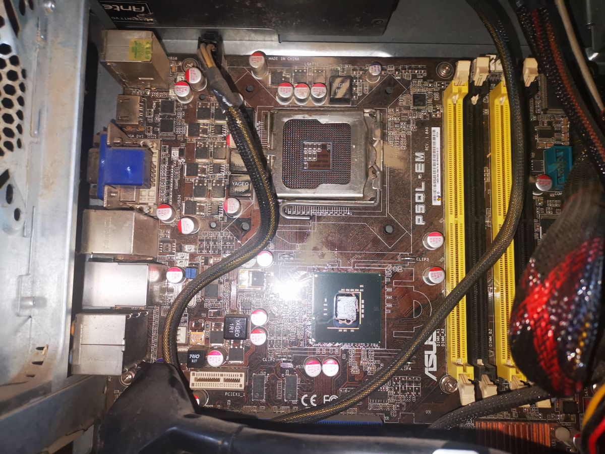

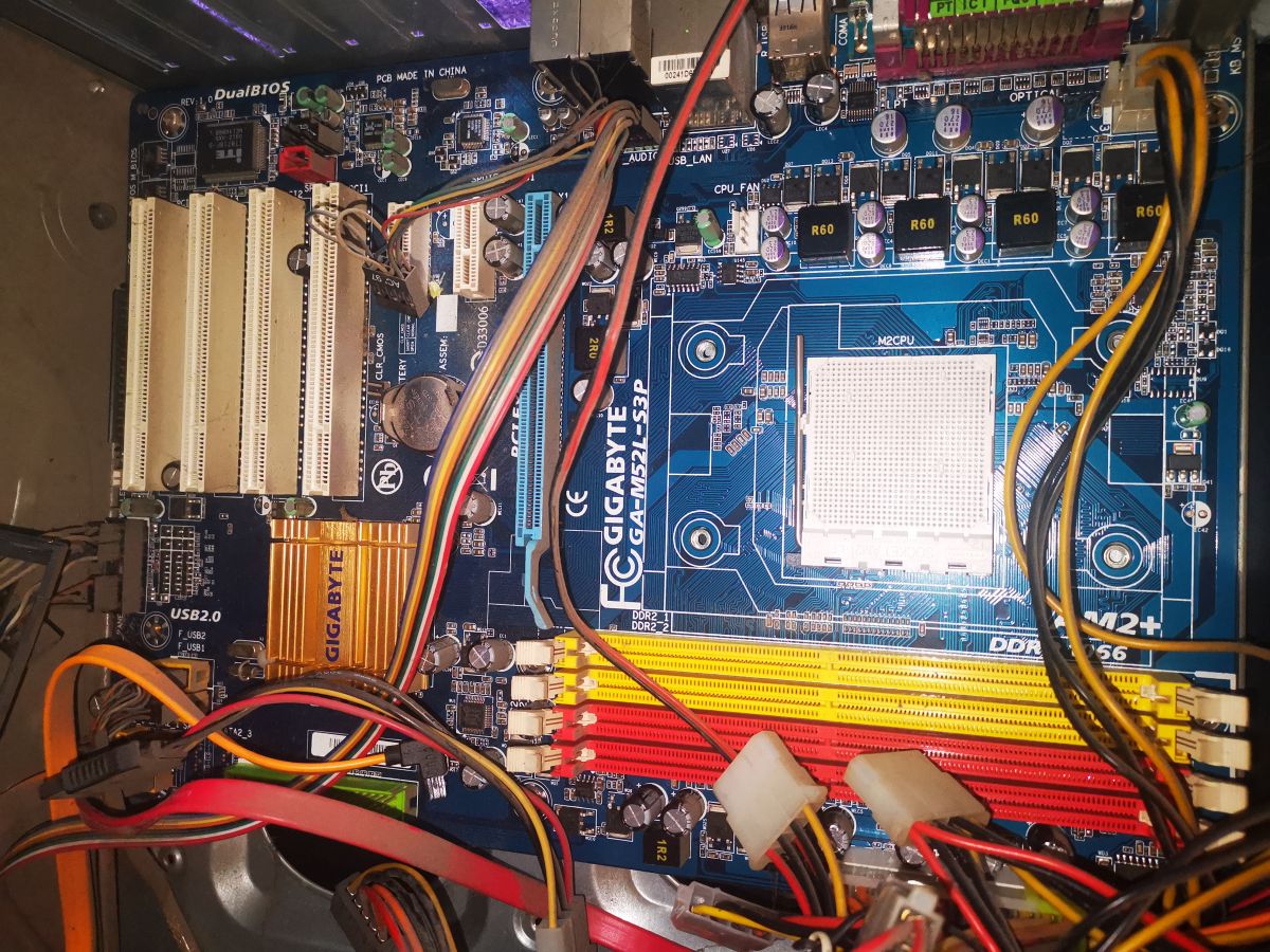

    Teraz to chyba najlepszym rozwiązaniem będzie kupic nowy komputer, chyba że bym wsadził inną plyte główną bo mam 2 komputery rozebrane bez procesorów, w jednym z nich mam zasilacz ANTEC Neo HE430, a w drugim tez 4life tylko ze 450HF

    Górny pod AMD, dolny pod Intela ale ogołocony z chłodzenia chipsetu.

  • #12 18572814
    Chudyyyy12369
    Poziom 6  
    Posty: 23
    Ocena: 10
    sosarek napisał:
    Górny pod AMD, dolny pod Intela ale ogołocony chłodzenia chipsetu.
    To nie da rady jakos z 3 zrobic jednego? :/

    Możesz próbować reanimować ten dolny zestaw.

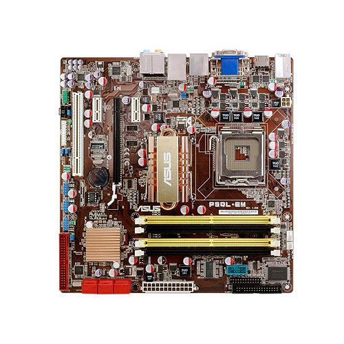

    Chłodzenie chipsetu było dość zaawansowane z heatpipe i byle jakie nie schłodzi wystarczająco chipsetu.
    safbot1st napisał:
    bo to zapewne płyta na totalnie innym chipsecie.
    Intel na 940 a Asus na G43.
