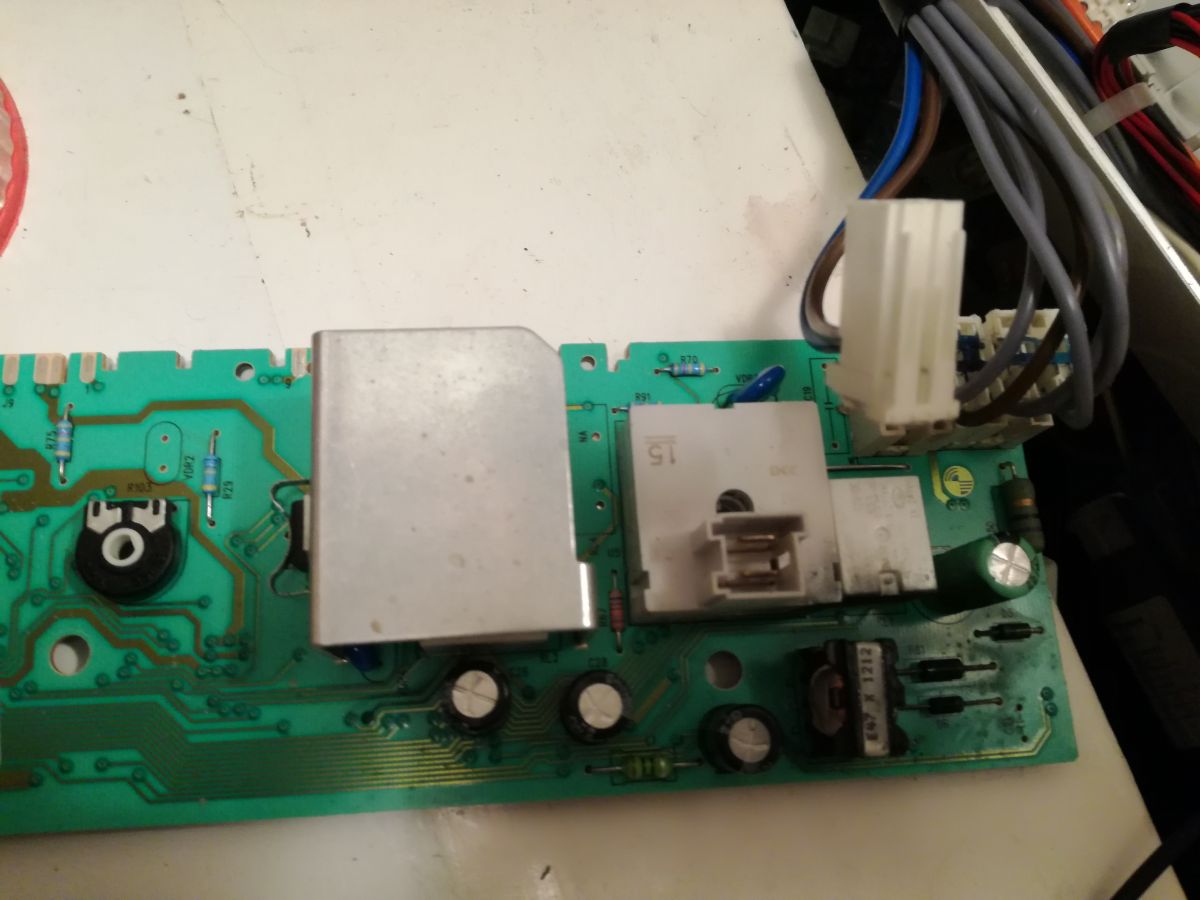

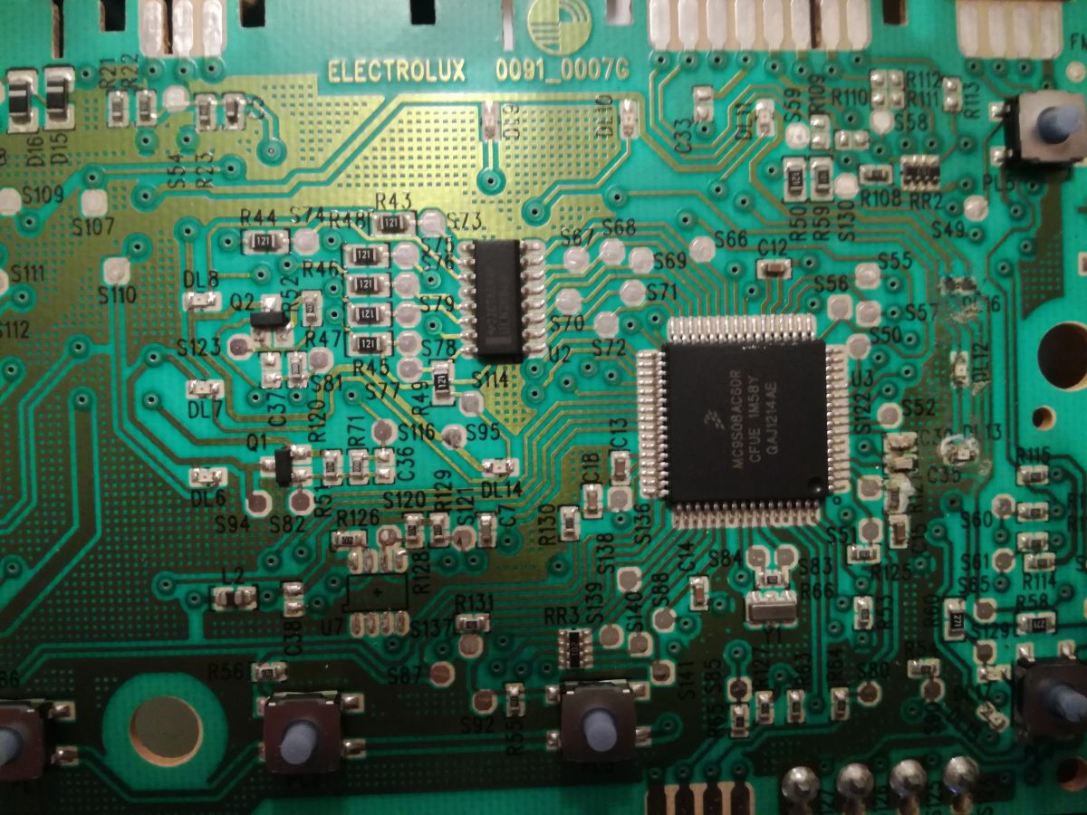

    Raczej wygląda że nie ma zimnych lutów. Mogę jeszcze raz poprawić luty. Największy mój problem to uszkodzony multimetr... Uszkodzenie muszę zlokalizować bez miernika.Pokazuje mi wartości jak na loterii... Oto zdjęcie płytki:
    Pralka Electrolux EWT9125W(PNC913101262 08) - zimna woda, czasami grzeje wodę Pralka Electrolux EWT9125W(PNC913101262 08) - zimna woda, czasami grzeje wodę Pralka Electrolux EWT9125W(PNC913101262 08) - zimna woda, czasami grzeje wodę
    Mogę użyć żarówki jako kontrolki. Mam płytkę z termostatu od Electrolux EWT 805. Może trzeba podstawić przekaźnik. Bardzo bym się zmartwił jak naprawa będzie trudna lub do wymiany cały programator. Pomóżcie...

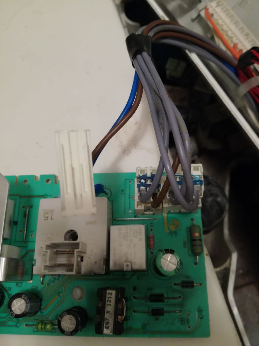

    Niech mi ktoś opisze co jest co (chodzi o kable na zdjęciu)? Jaką oporność powinien mieć czujnik temperatury NTC, a grzałka? Mam tylko do dyspozycji jeden zakres omomierz (dioda). Chciałbym chociaż oszacować możliwość naprawy tego modułu, ogólnie pralki. Trzeba przyznać, że pomiar omomierzem jest mało miarodajny...
    PS.
    Wezmę troszkę lepszy multimetr i nie ten najprostszy, a są na allegro niedrogie...
  • #7 18585771
    Kenworth 18
    Posty: 11051
    Pomógł: 2406
    Ocena: 3688
    Czujnik temperatury w pralkach Electrolux ma rezystancję około 6kΩ w temperaturze pokojowej (20°C). Sprawna grzałka ma rezystancję 25-30Ω. Gdybyś miał sprawny multimetr bo byś ustalił, które przewody są od zasilania grzałki.

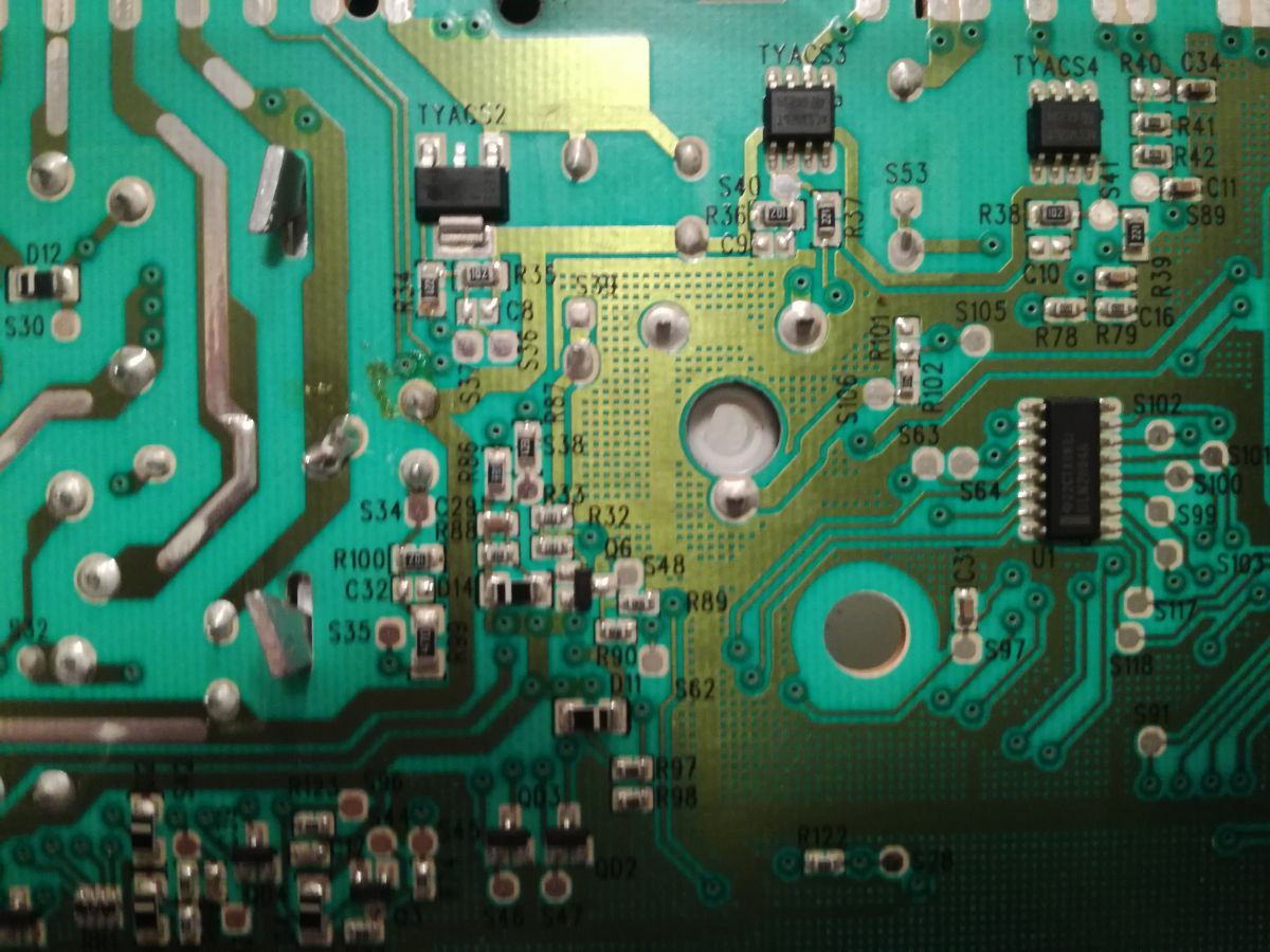

    Grzałka jest sprawna, a pomiary omomierzem dają: spirala grzałki ma ok. 20Ω, a rezystancja spirala-obudowa ok. 100kΩ Dla pewności stanu grzałki, uziemienie odłączyłem i dla przypomnienia bęben zbiornik jest z plastiku. Czujnik NTC ok. 6kΩ przy 20°C. Sprawdzone połączenie do samej płytki programatora.
    Robiłem pomiary napięć podczas pracy pralki. Niestety nie pracuje przekaźnik dla grzałki i brak napięcia na cewce przekaźnika. Przekaźnik wylutowałem, a następnie dałem go pod lutowaną wiązkę przewodów. Jakiś czas temu miałem szczęście i woda była podgrzana jednak teraz wyłącznie jest zimna.
    Zauważyłem niepokojącą sprawę, która może być kluczem w sprawie tej naprawy.
    Zobaczyłem nadżarte ścieżki i być może to jest przyczyna czyli niewidoczna przerwa gdzieś na druku PCB... Posprawdzam linie zasilania i się odezwę.
