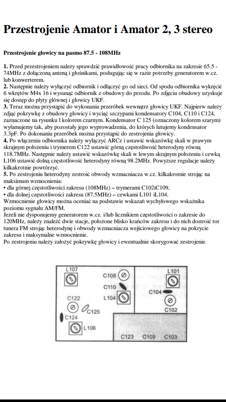

✨ Użytkownik poszukuje instrukcji krok po kroku dotyczącej przestrojenia radia Unitra Diora na fale FM. W odpowiedziach sugerowane jest, aby najpierw zapoznał się z dostępnymi schematami oraz filmami instruktażowymi, ponieważ nie potrafi powiązać elementów schematu z rzeczywistymi komponentami na płytce. Wskazano, że radio odbiera fale w starym zakresie OIRT i wymaga przestrojenia na współczesny CCIR. Użytkownik otrzymuje porady dotyczące wymiany kondensatorów, w tym wlutowania kondensatora 3,3pF w miejsce C104 oraz rozważenie kondensatora w miejscu C125. Zwrócono uwagę na trudności związane z dostrojeniem radia na słuch oraz na możliwość skorzystania z pomocy fachowca.
