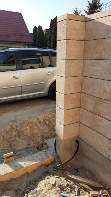

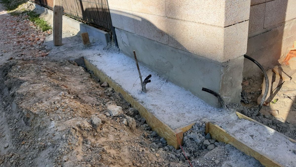

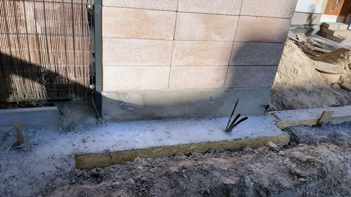

    Witajcie,
    Mam pytanie, może ktoś to widział a jeśli nie to może wskaże potencjalne problemy z umieszczeniem napędu bramy na działce ale skrzydła przesuwanego po jej zewnętrznej stronie.
    Napęd przekazywany przez przedłużony wałek z dodatkowym łożyskiem (wałek od silnika do zębaki będzie miał ok 30cm i będzie przechodził przez mur).
    Taka kombinacja jest potrzebna ze względu na bardzo krótki podjazd - przeniesienie bramy "na drugą" stronę ogrodzenia ratuje sytuacje -oszczędzam min 25cm (4.95 vs 4.7m) Droga wewnętrzna, prywatna, jest zgoda.
    Pytanie o tzw krańcówki - o ile wałek wydłużę to nie wiem jak z tym czujnikiem krańcowym, zazwyczaj zamontowany przy napędzie.
    Czy w wersji magnetycznej da się wyciągnąć czujnik na zewnętrzna stronę ogrodzenia (muru)?
    Macie koledzy jakieś uwagi lub spostrzeżenia do takiego rozwiązania?
    Mógłbym napęd również dać na zewnątrz działki ale trochę się boję aby ktoś się nie zainteresował (złodziej, wandal, etc) a także nie będzie to dobrze wyglądało...
    Poniżej wklejam zdjęcia jak to wygląda w terenie:

    W wersji magnetycznej jest możliwość wyciągnięcia czujnika poza napęd.
    Wtedy czujnik musiałbyś założyć na murze, a krańcówki normalnie na listwie zębatej.
    Np. Faac 740/741 i inne modele z tej firmy mają czujnik wpinany w centralę, wystarczyłoby przedłużyć kable.

    I tak trzeba zrobić porządne mocowanie pod czujnik, czy krańcowki mechaniczne. Można taż zastosować solidne kontaktrony np B3 satela i podpiąć pod styki każdego napędu z klasycznymi krańcówkami.
    Moim zdaniem.sensowniejsze byłoby chyba zamontowanie.napedu na zewnątrz normalnie i zabezpieczenie go przed kradzieżą.
    Przedłużanie i mocowanie wałka z drugiej strony będzie kłopotliwe, po czasie napęd trzeba wyregulować pod katem luzu pomiędzy kołem zębatym i zębatką.

    Dziękuje koledzy za odzew. Tak, to mocowanie wałka to największe wyzwanie,
    ale patrząc na to co ludzkość osiągnęła to chyba nie jest czymś po realizacji czego świat wstrzyma oddech.....
    W betonowym słupku zrobi się wcięcie od czoła - i tamtędy pójdzie wałek,
    otwór na tyle wysoki że regulacja będzie możliwa góra-dól - +/- 5cm nie stanowi problemu.
    Nawet myślę że łożysko i napęd będą po tej samej stronie muru/bramy
    i wszystko zamocowane na tej samej podstawie tak aby można było zrobić regulację wysokości.
    a<------>b<-->c
    a- zębatka przy bramie
    b - łożysko
    c - napęd
    Odległość a-b maksymalnie 30 cm.
    b-c - ~10cm
    Łożysko w obudowie kołnierzowej - przykład:
    https://texas-parts.pl/pl/p/LOZYSKO-W-OBUDOWIE-KOLNIERZOWEJ-UCP-205-KOMPLETNE/18562
    Myślę, że każdy ślusarz zrobi bez problemu, ale za pomocne uwagi bedę wdzięczny.

    To " bez problemu" może Cię zaskoczyć, samo dorobienie wałka ti nie problem, trzeba zrobić solidną podporę mocowania łożyska i to z ew. możlliwością regulacji wysokości.
    trzeba dorobić mufę/ sprzęgło do połączenia wałów , zabezpieczyć wpust by nie wypadał, zapewnić idelne osiowanie wałków by się nic nie telepało.
    Od zewnątrz masz fundament, a masz taki sam do zamocowania napędu do podłoża?
    Na pewno no nię będzie to prosta sprawa.
