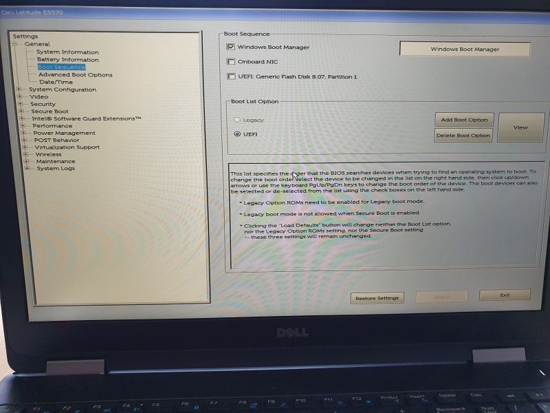

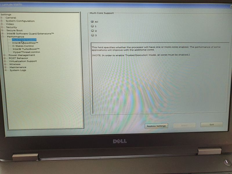

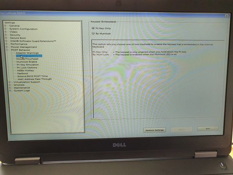

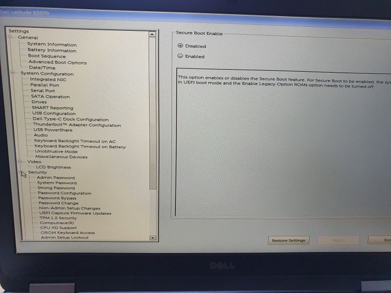

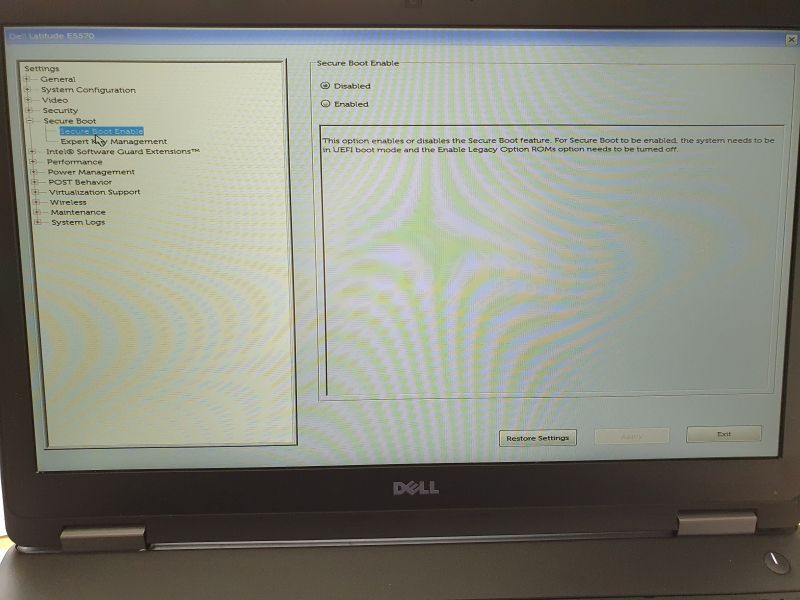

    Zakupiłem niedawno Dell'a E5570 z procesorem i76820HQ 16GB RAM i dyskiem SSD ADATA XPG SX6000 Lite 512GB M.2
    Ogólnie laptop "śmiga jak szalony" ale irytuje mnie długi start biosu [UEFI], po naciśnięciu Power przez niemal 5 sekund jest czarny ekran, potem na kolejne 2 sekundy pojawia się logo Dell na czarnym tle, i dopiero wtedy zaczyna się właściwy rozruch systemu.
    Co jest nie tak ? a może tak powinno być ?
    Będę wdzięczny za pomoc.
    Pozdrawiam Przemek

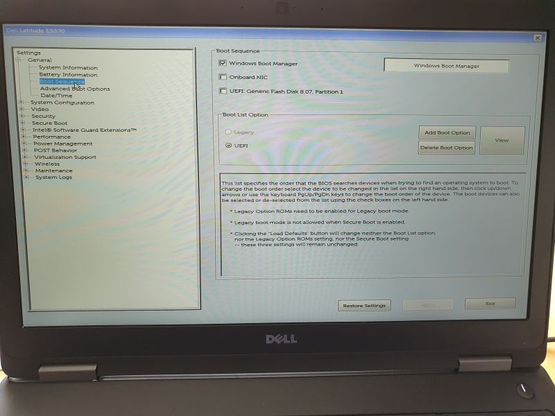

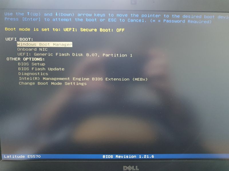

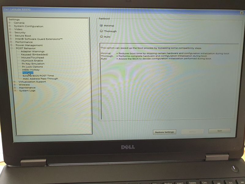

    Dzięki za zainteresowanie tematem, pobrałem i zainstalowałem wczoraj wszystkie najnowsze sterowniki w tym bios - bez zmian niestety.
    Botowanie ustawione jest na UEFI - Windows Boot Menager
    Secure boot: OFF
    Fastboot: minimal
    Nie mam już pomysłów :/

    Nazwaijuz napisał:
    Fastboot: minimal
    To jest najkrótszy boot, czy najdłuższy?
    Wyłącz boot z PXE - masz coś takiego?
    Zamieść wszystkie zakładki BIOS.
    Laptop ma napęd CDROM/DVD?

    Fastboot: minimal - to najkrótszy czas
    PEX w sensie bootowanie przez lan - wyłączone
    Laptop nie ma napędu DVD
    Zakładki zamieszczę trochę później, w tym modelu jest tego chyba z 50 jak nie więcej ;)

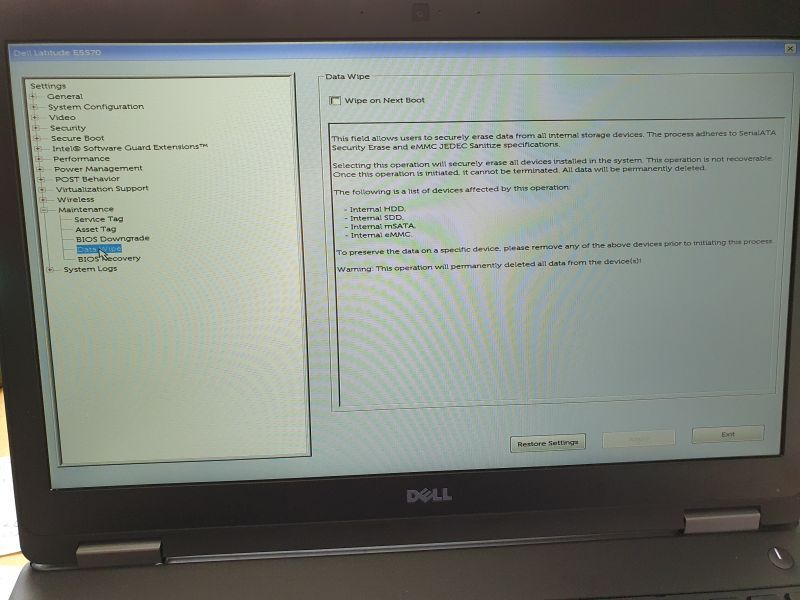

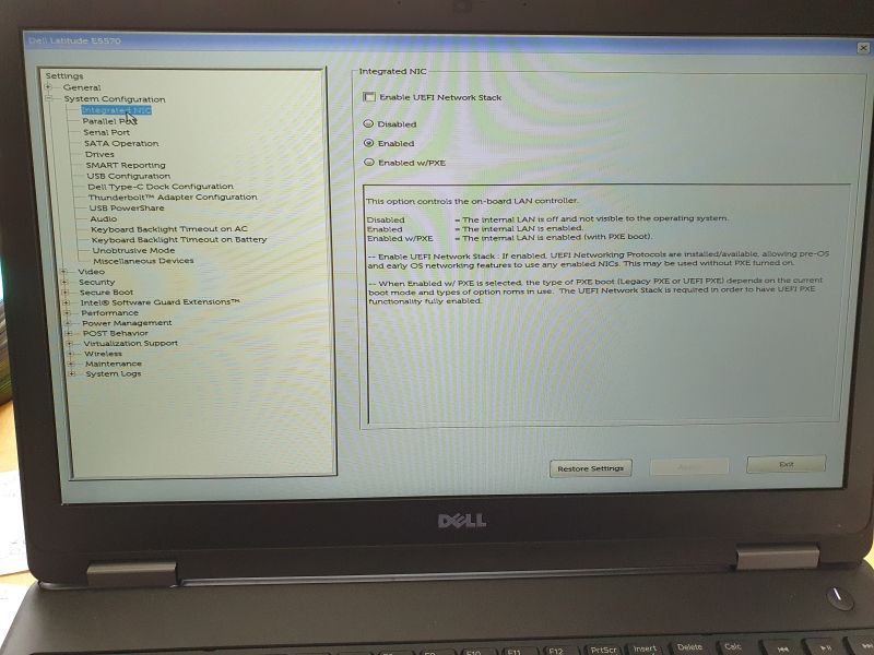

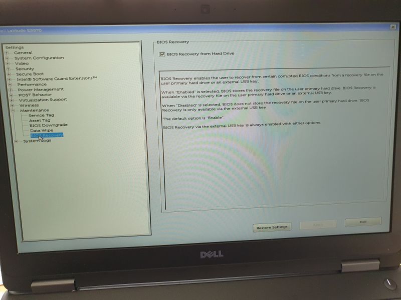

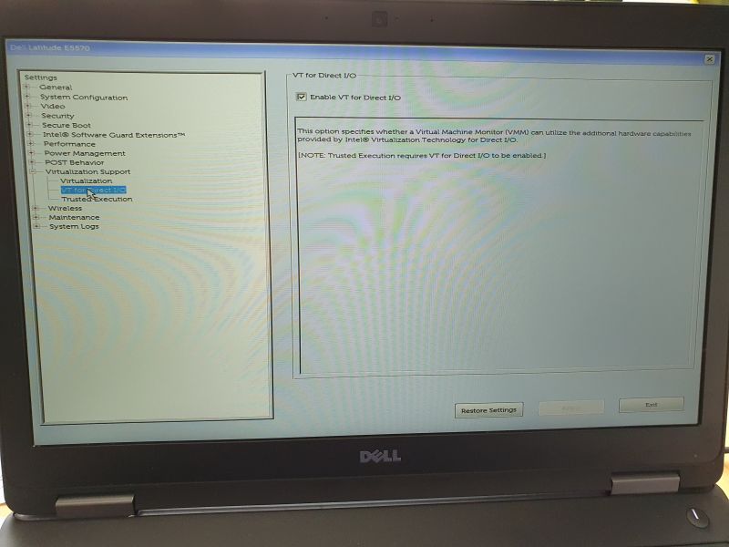

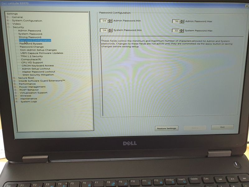

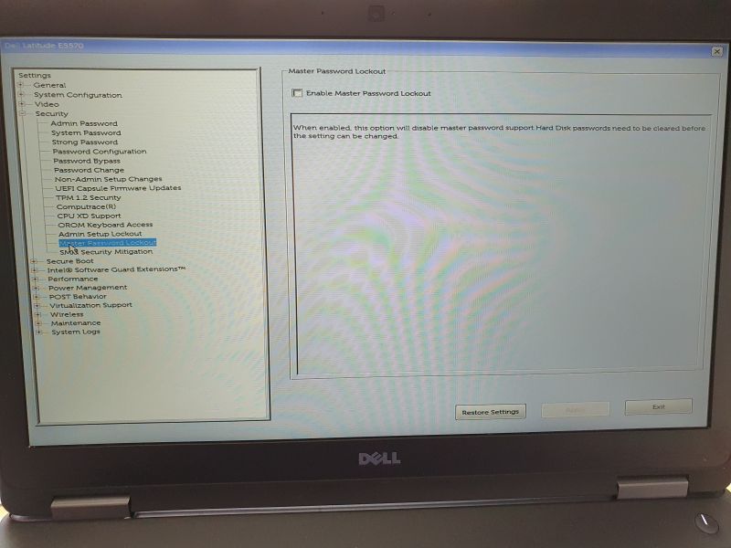

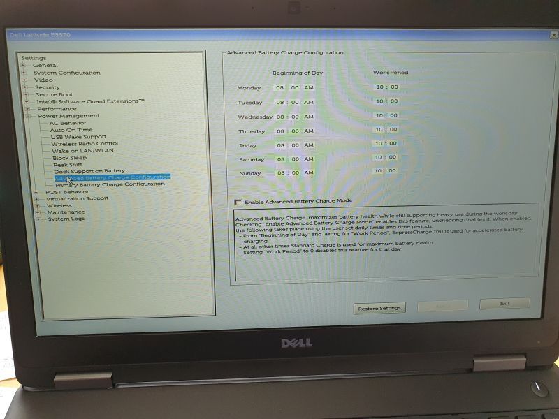

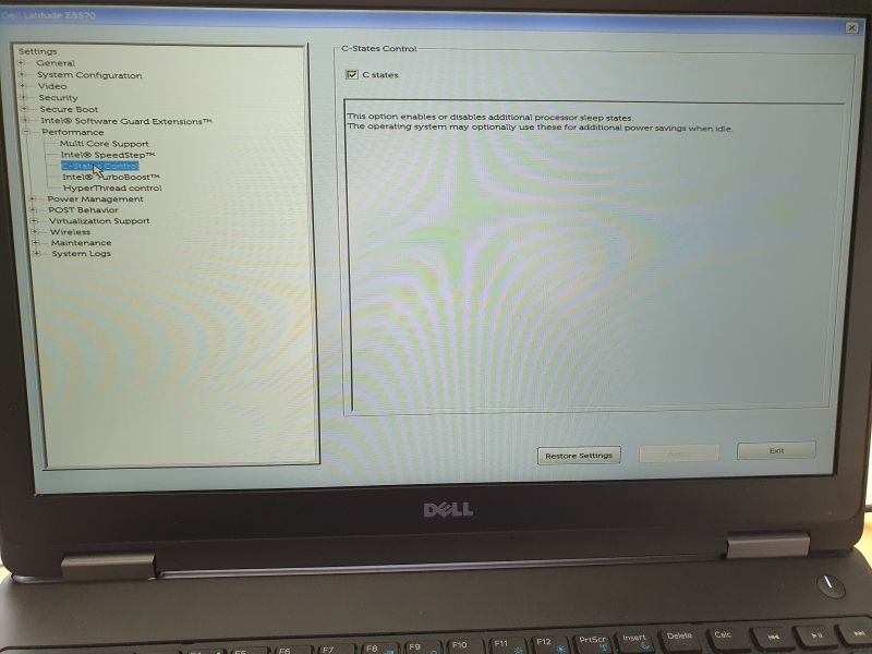

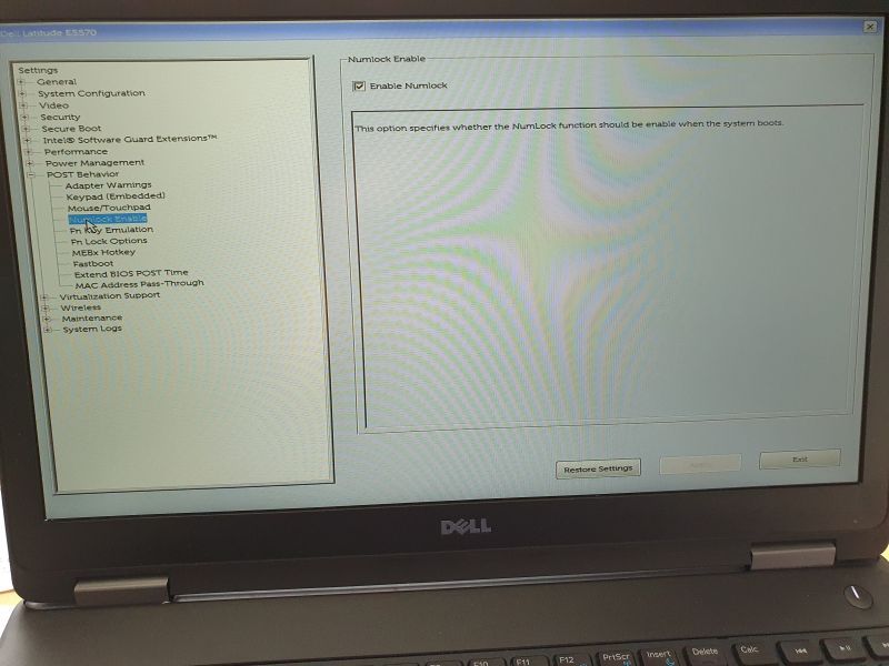

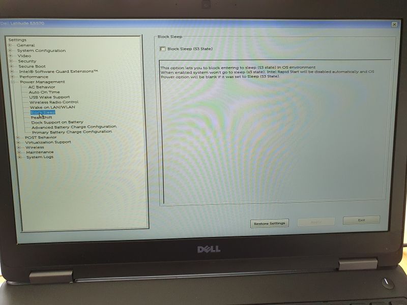

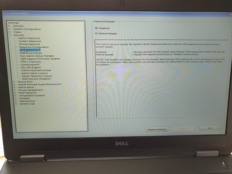

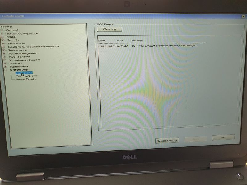

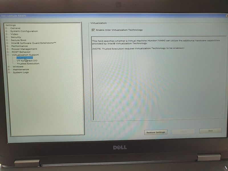

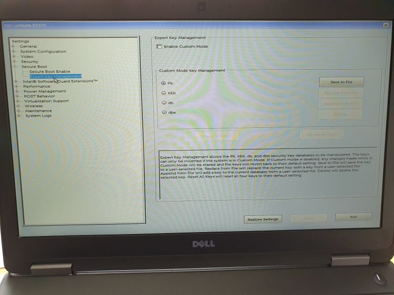

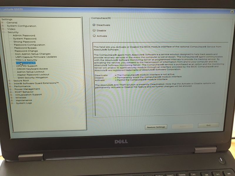

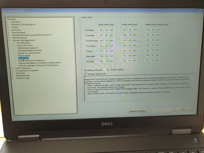

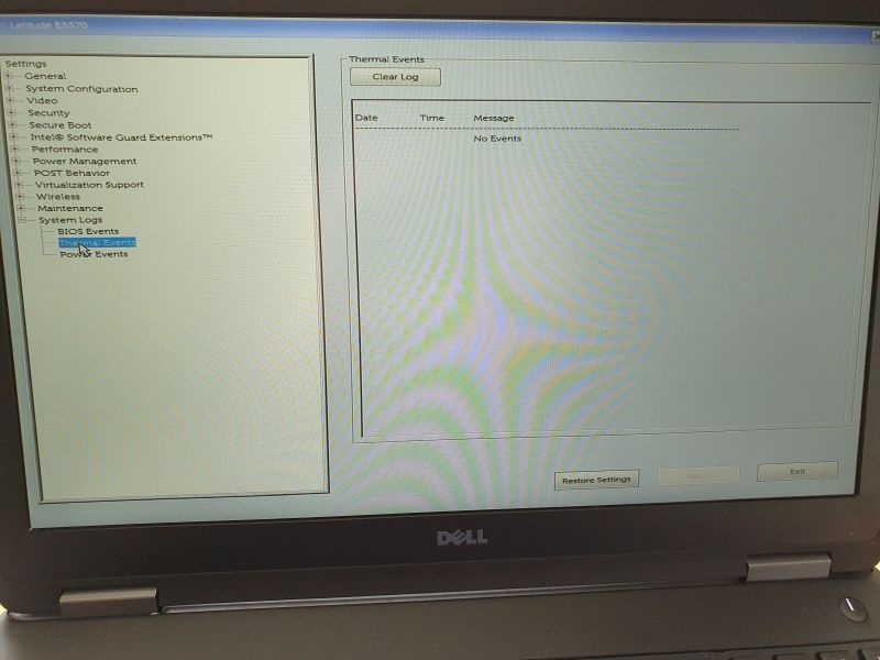

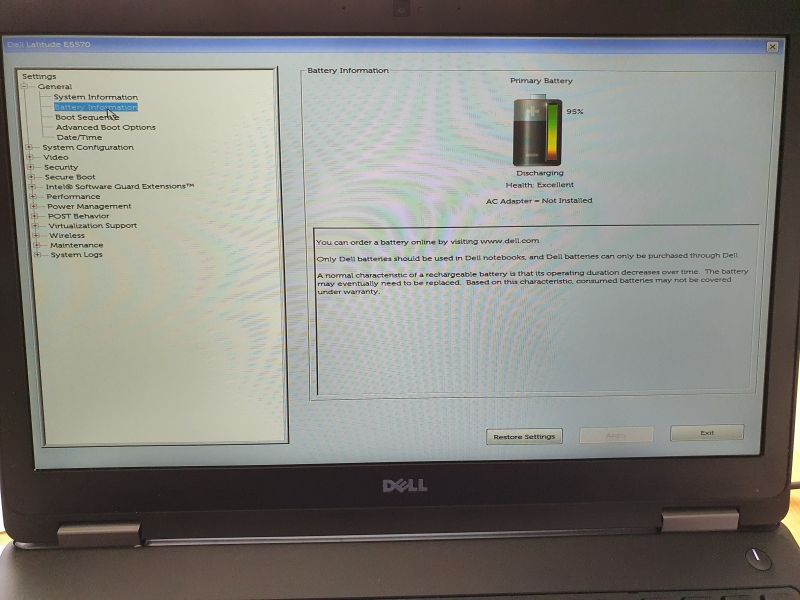

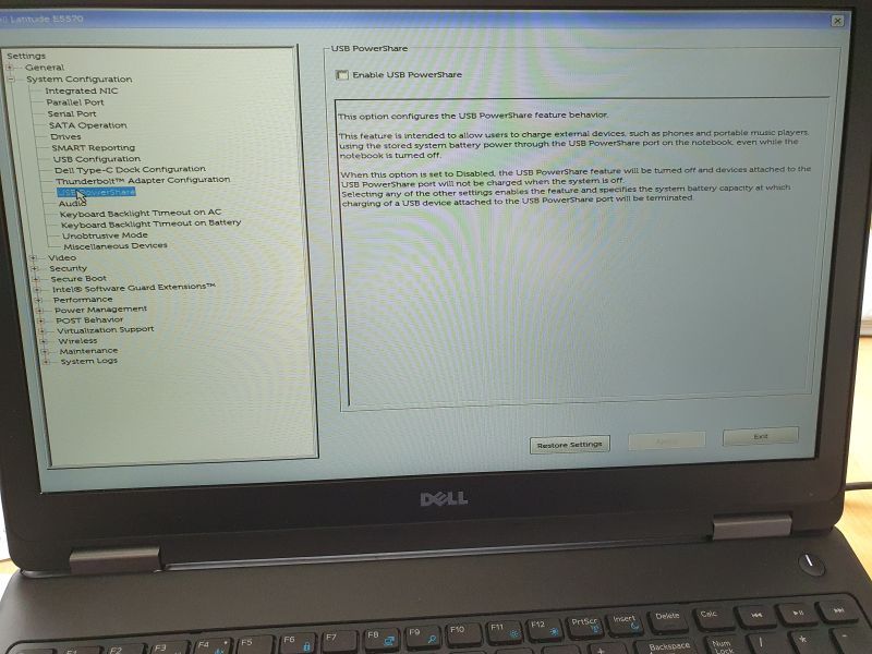

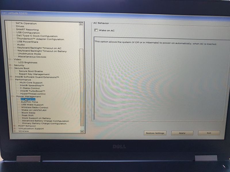

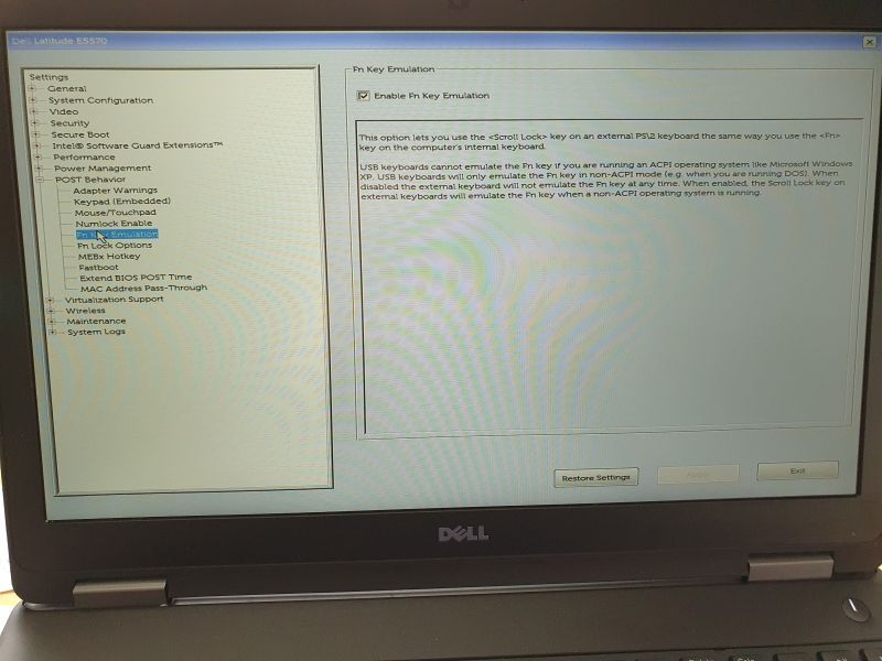

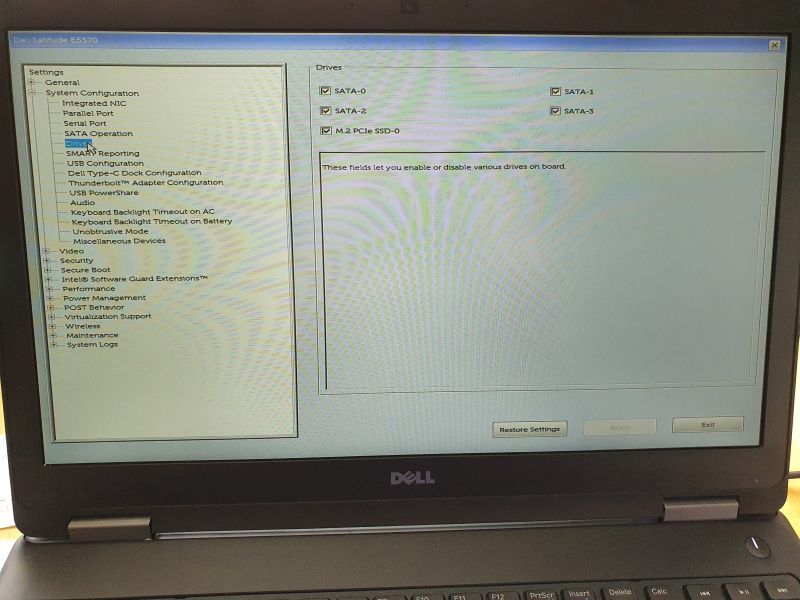

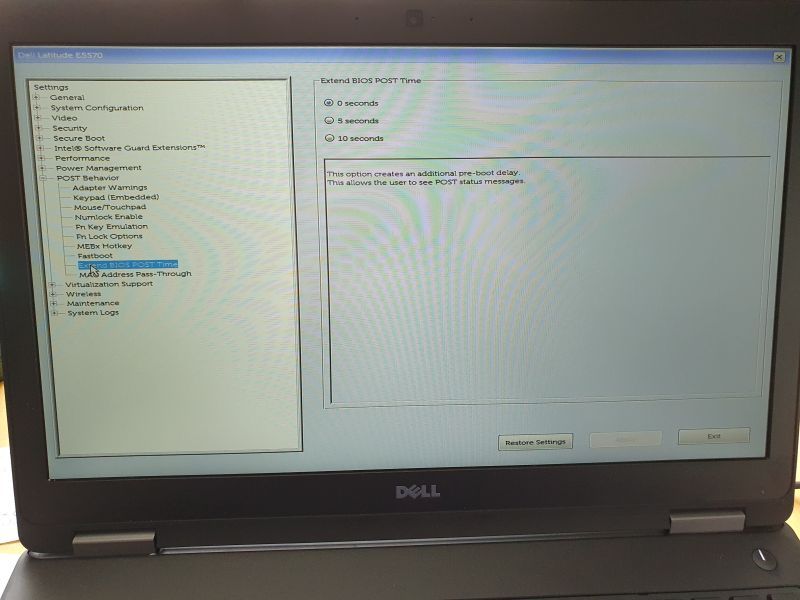

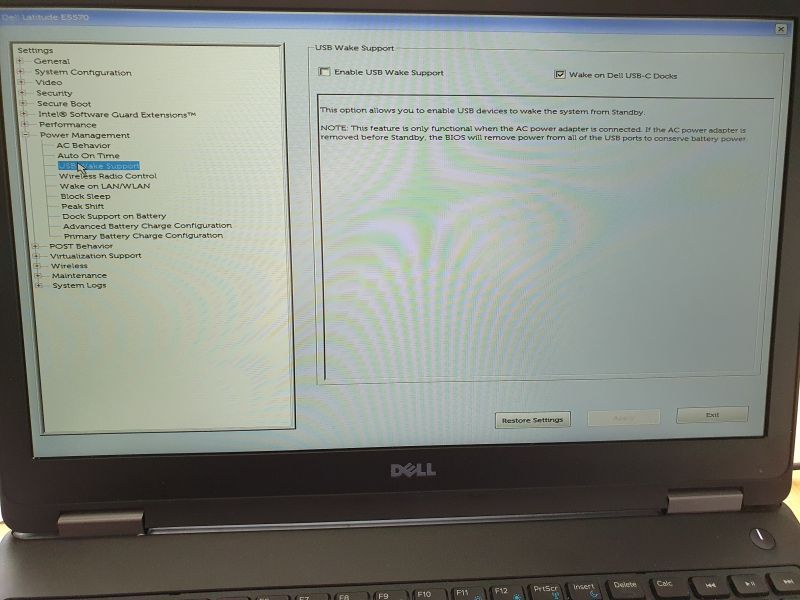

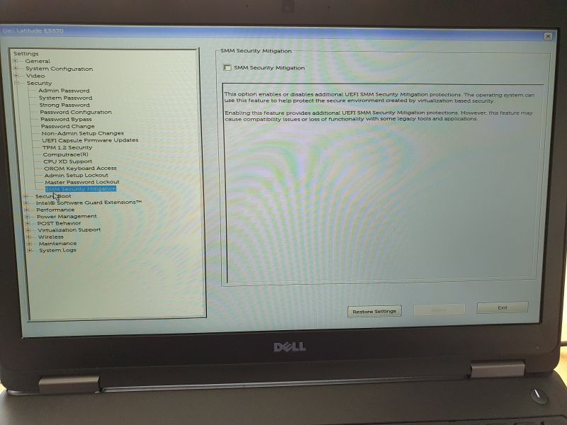

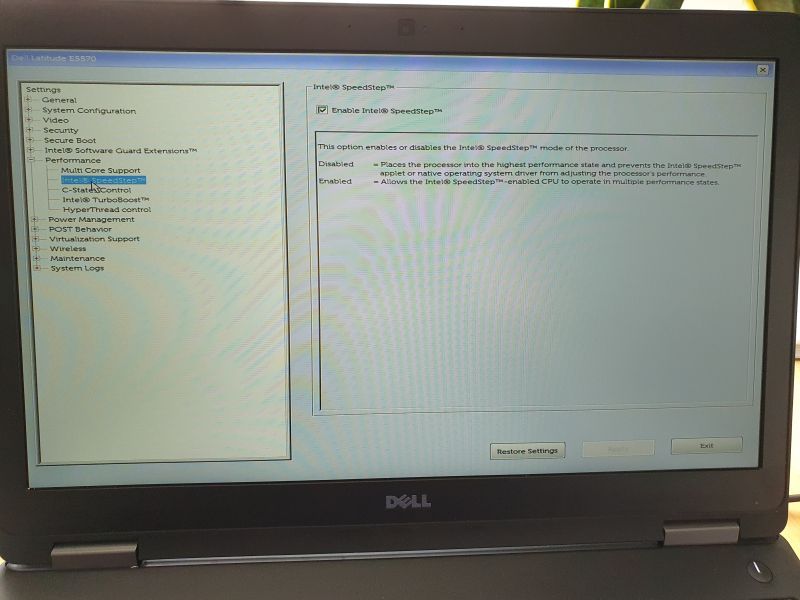

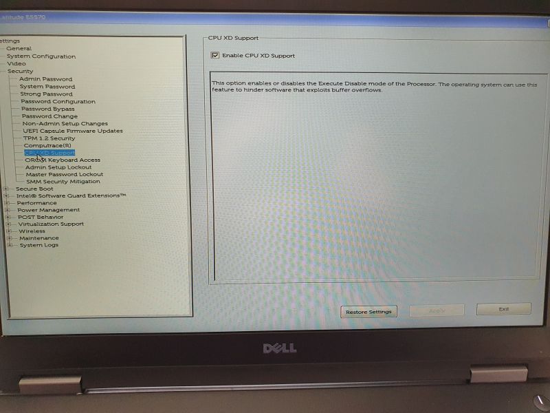

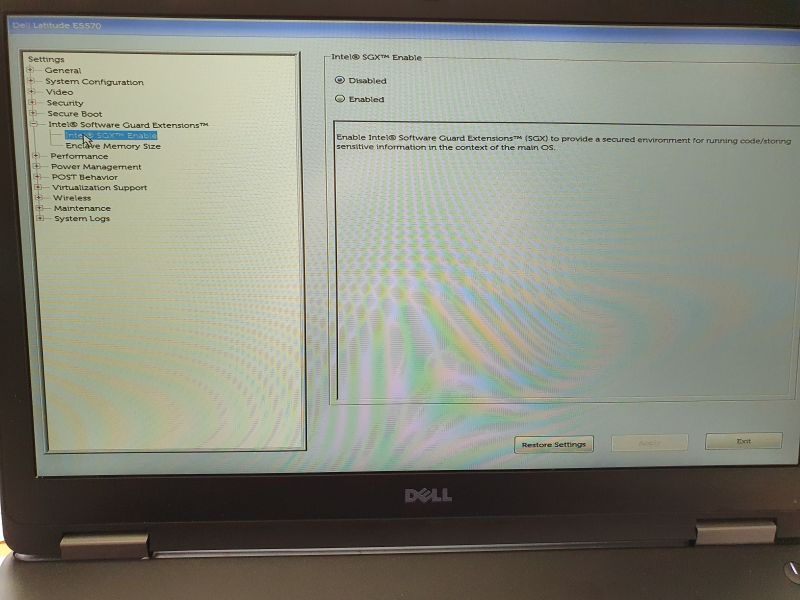

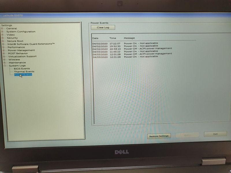

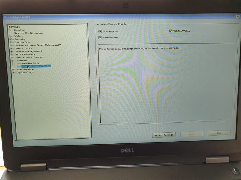

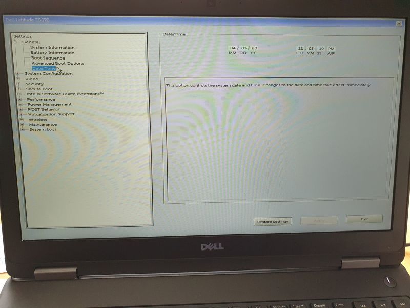

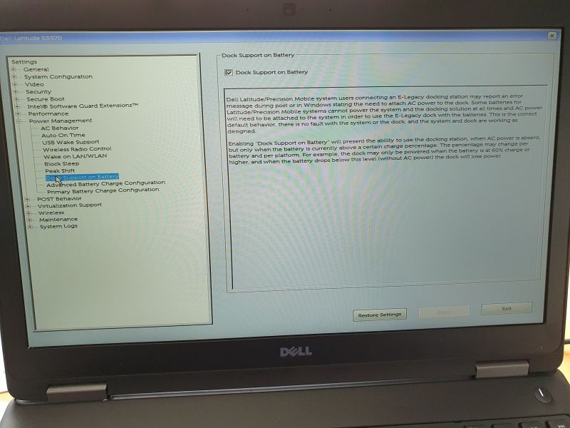

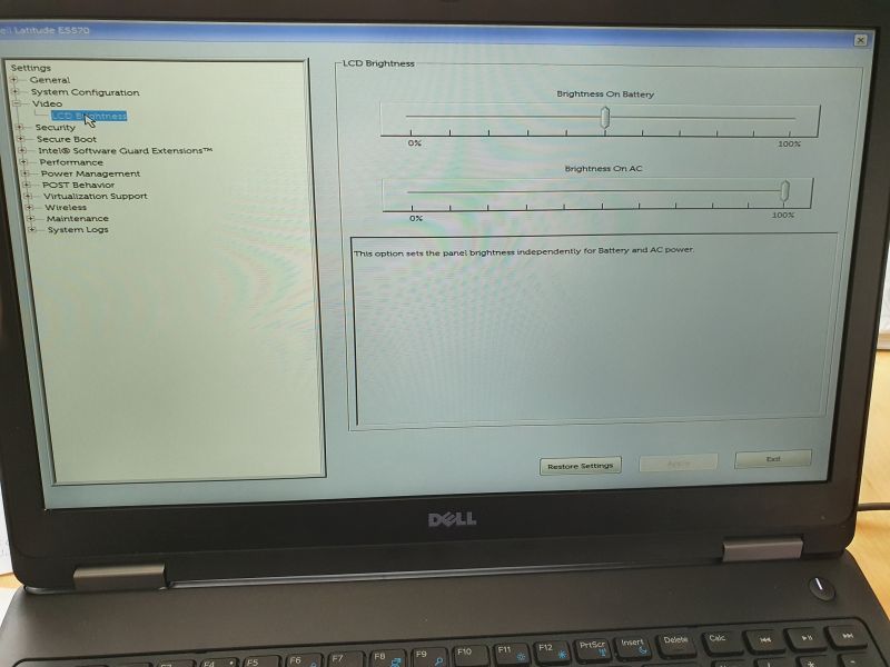

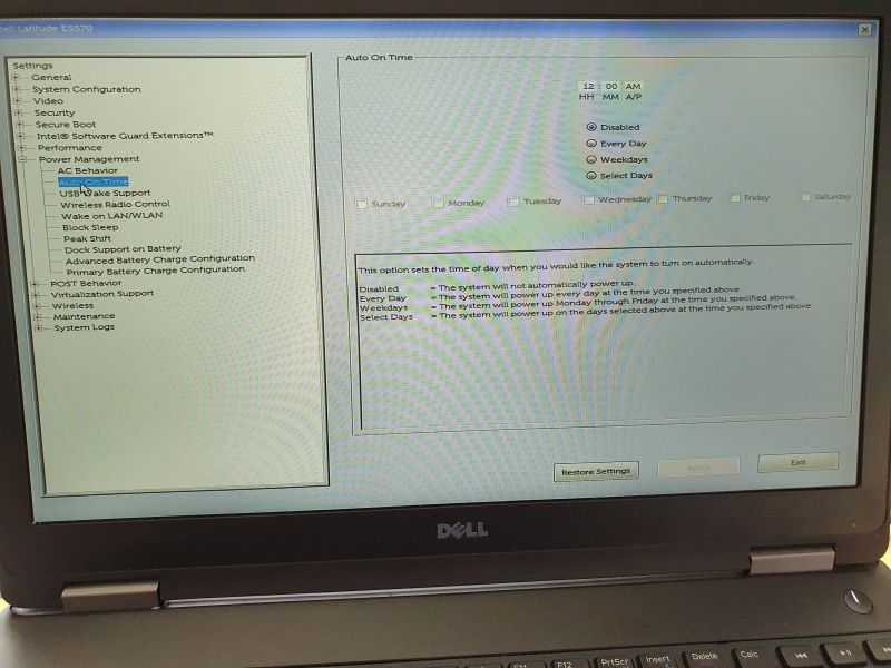

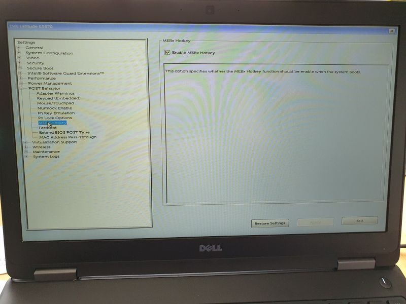

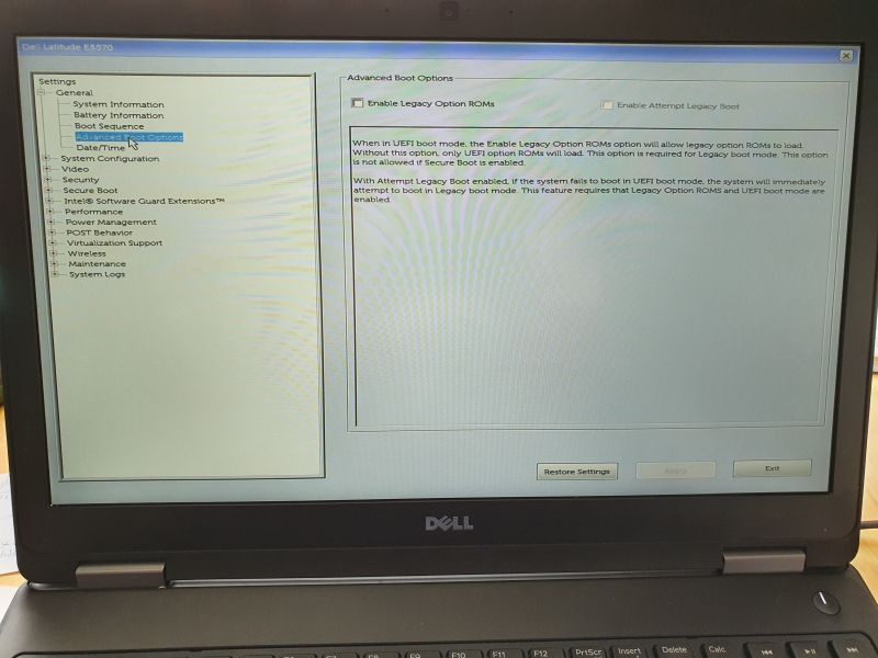

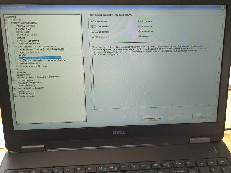

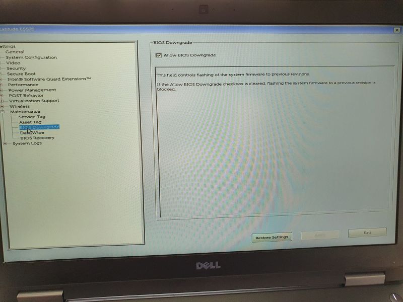

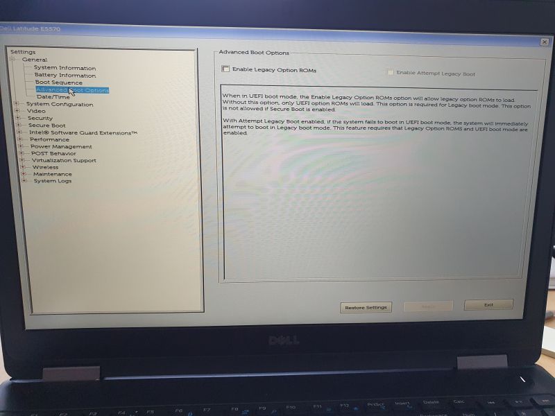

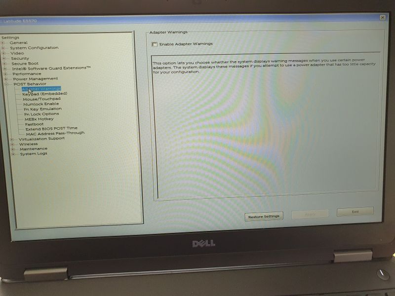

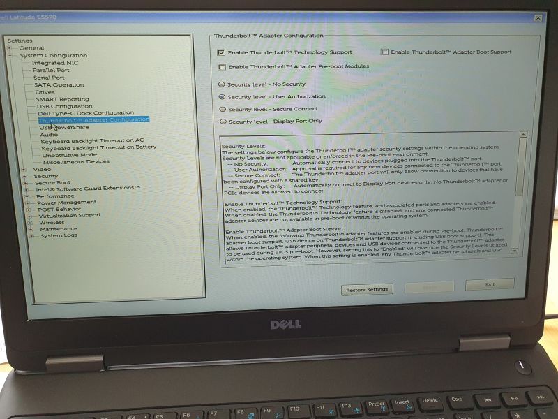

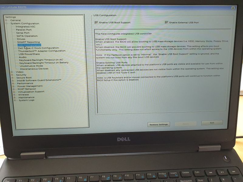

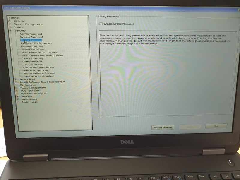

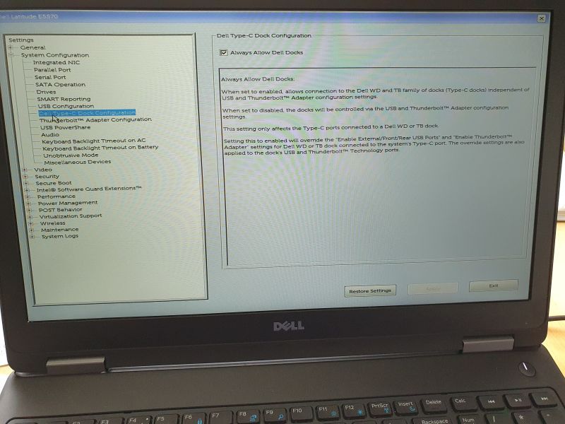

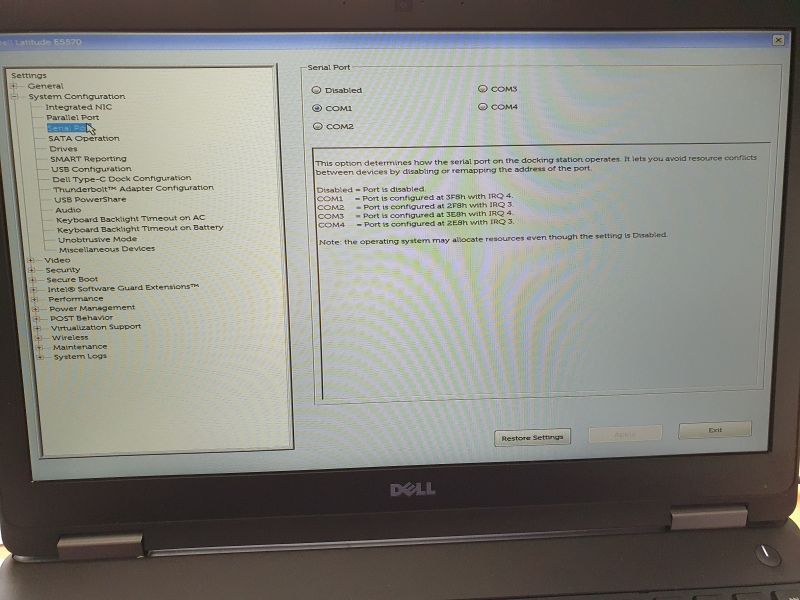

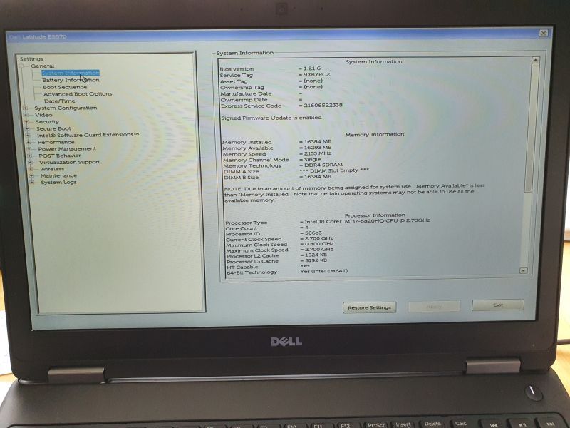

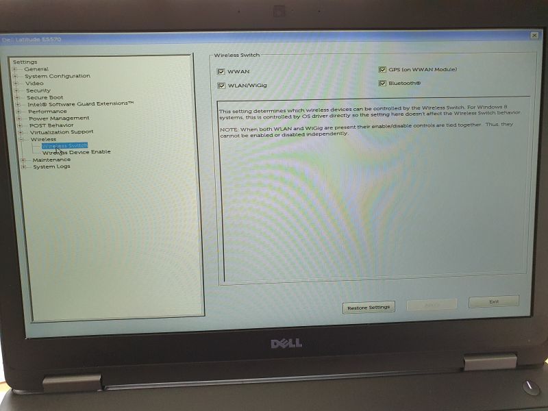

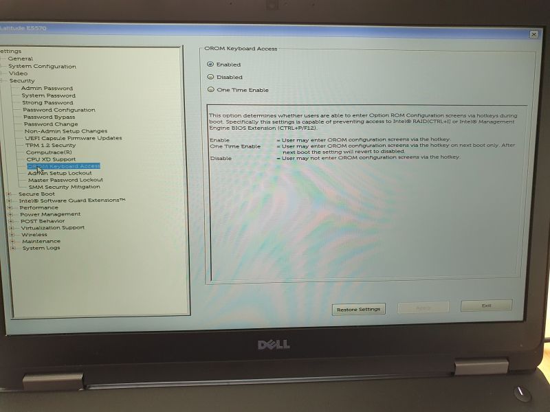

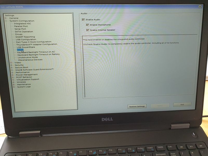

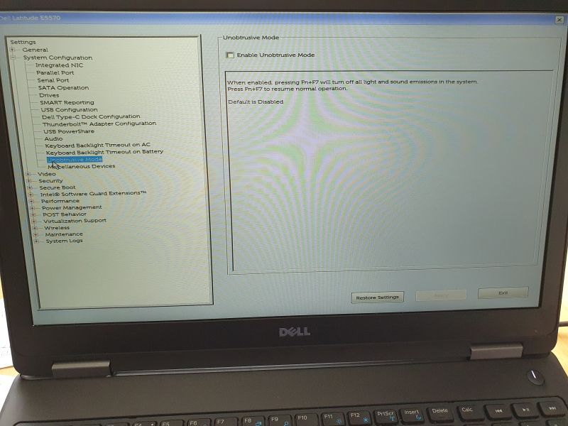

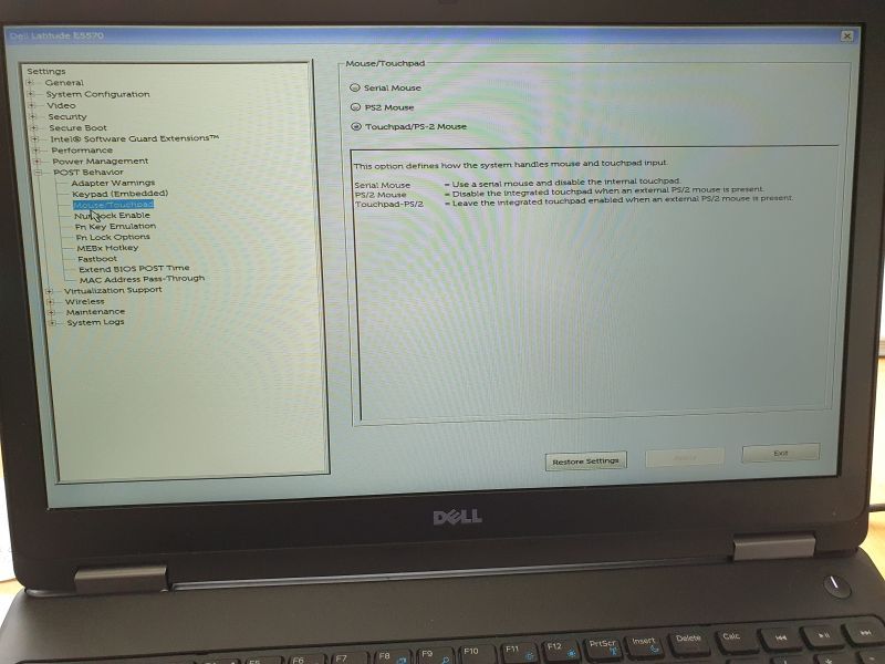

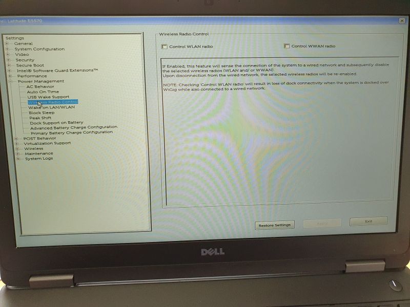

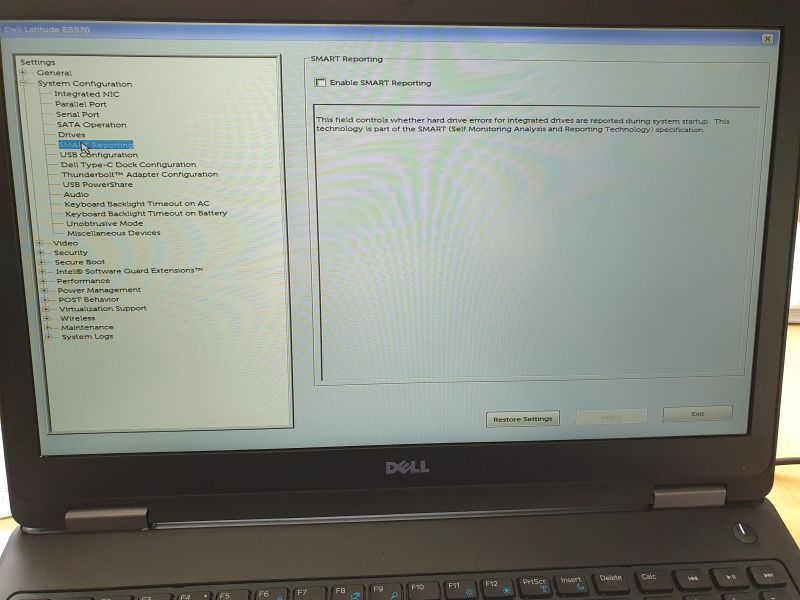

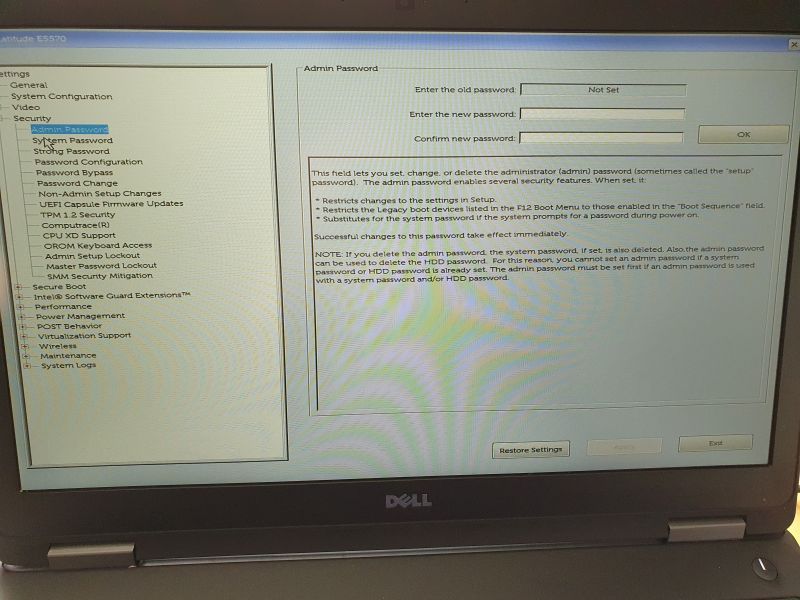

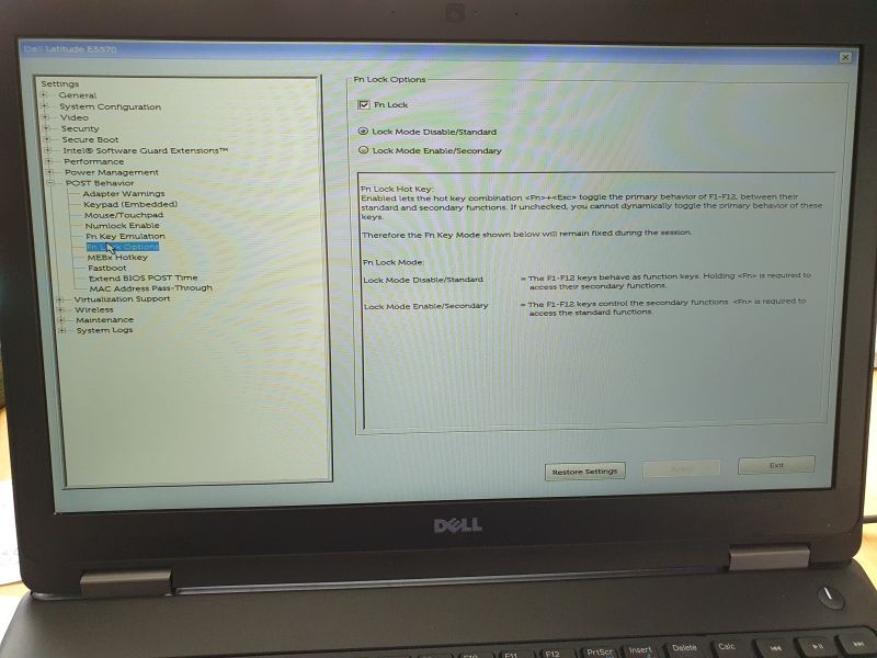

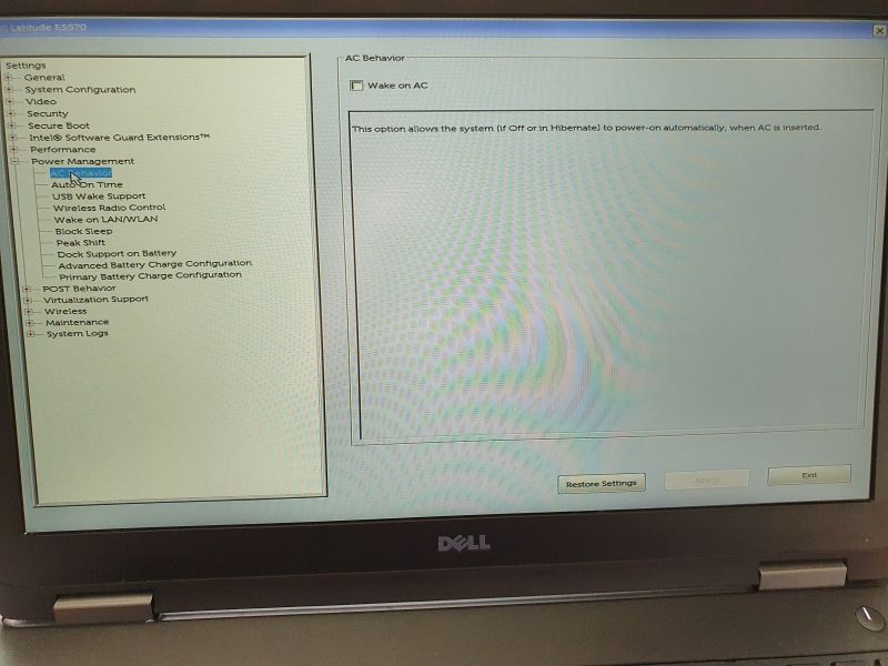

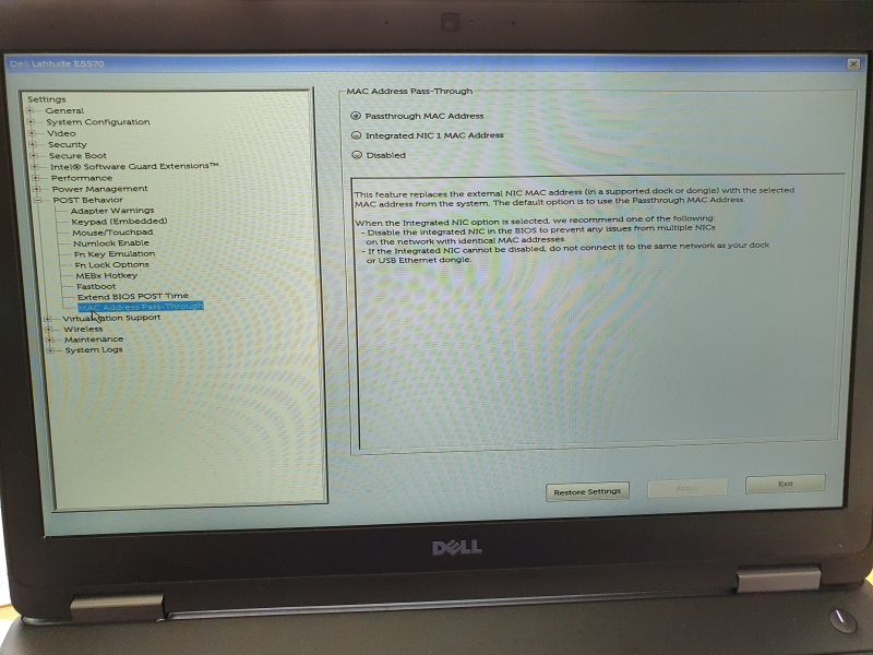

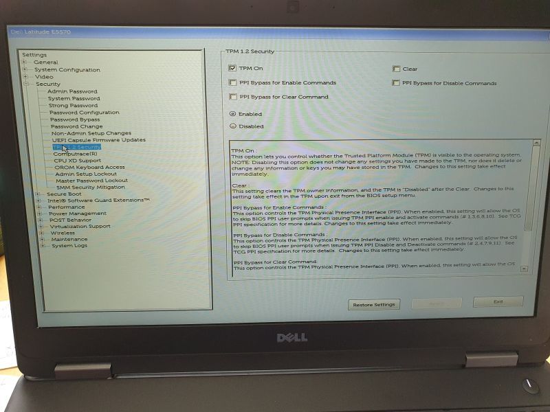

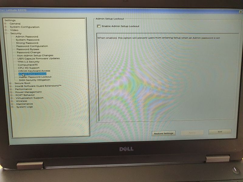

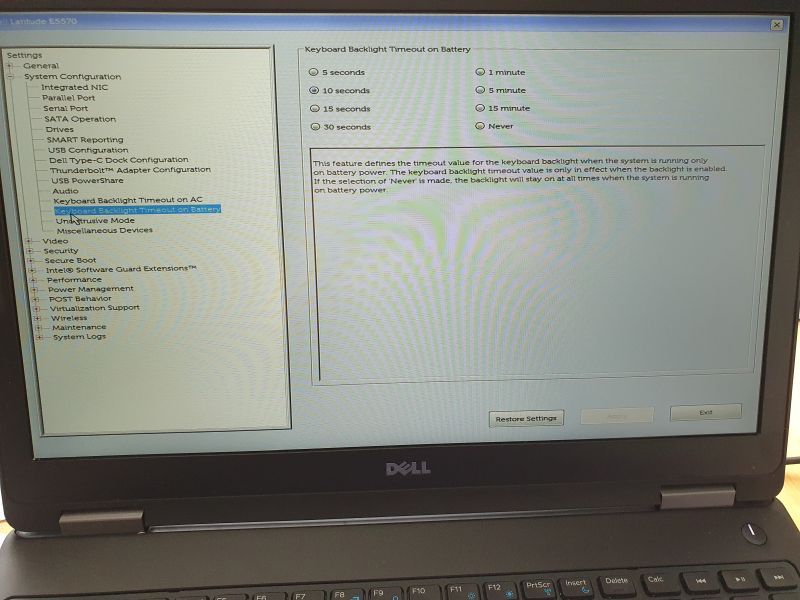

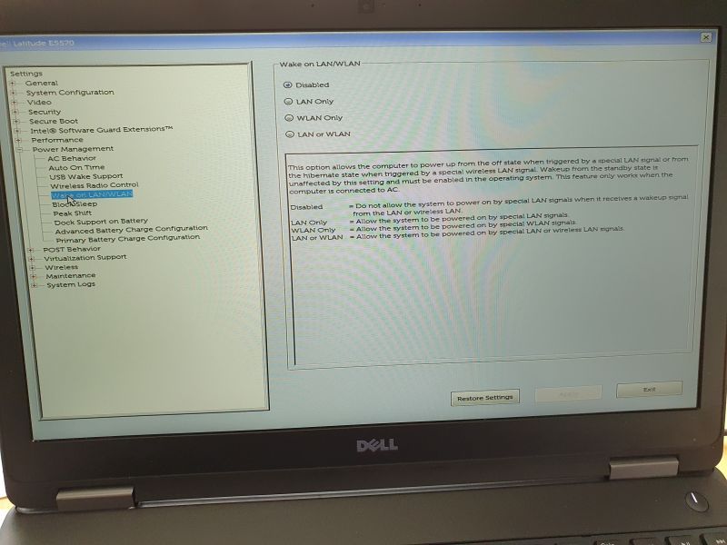

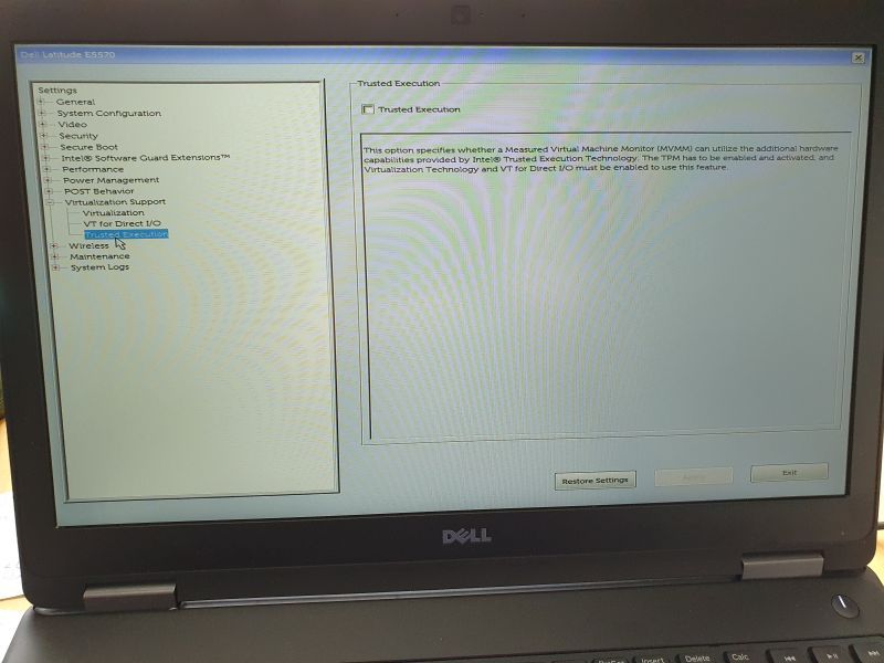

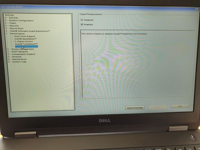

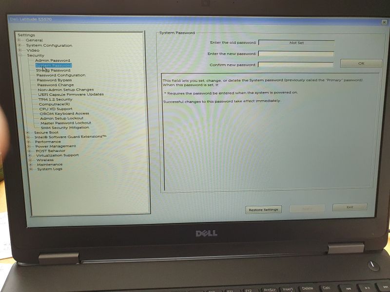

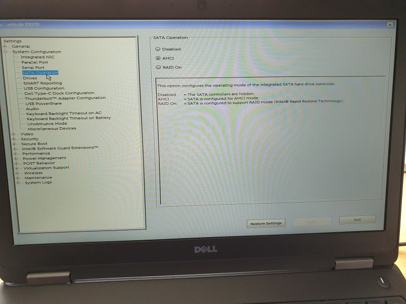

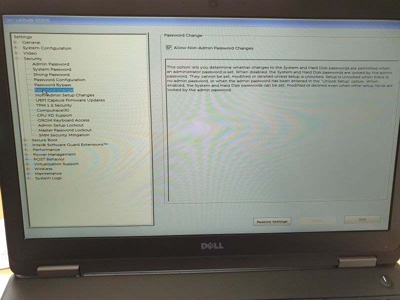

    Wstawiam link do zdjęć biosu, wiem że powinienem wstawić te zdjęcia tu, ale przy tej ilości to koszmar...
    Jeśli któreś zdjęcie będzie istotne to wstawię je tu dla potomnych.
    Dziękuję za zrozumienie
    Edit: zdjęcia dodane po bożemu
    Dziękuję za zainteresowanie kolejnych osób, bios jest zaktualizowany do najnowszego [ 1.21.6] i nic to nie pomogło.
    Laptop został niedawno kupiony i tak pracował od początku.

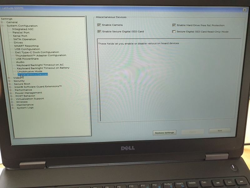

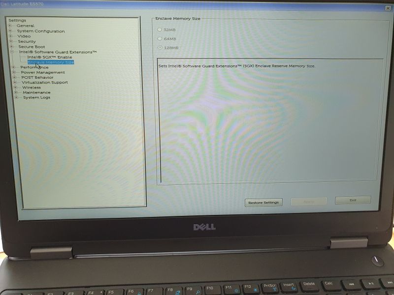

    Wyłączamy diagnostycznie. Jak będziesz chciał wrócić to masz tu co było zmienione:

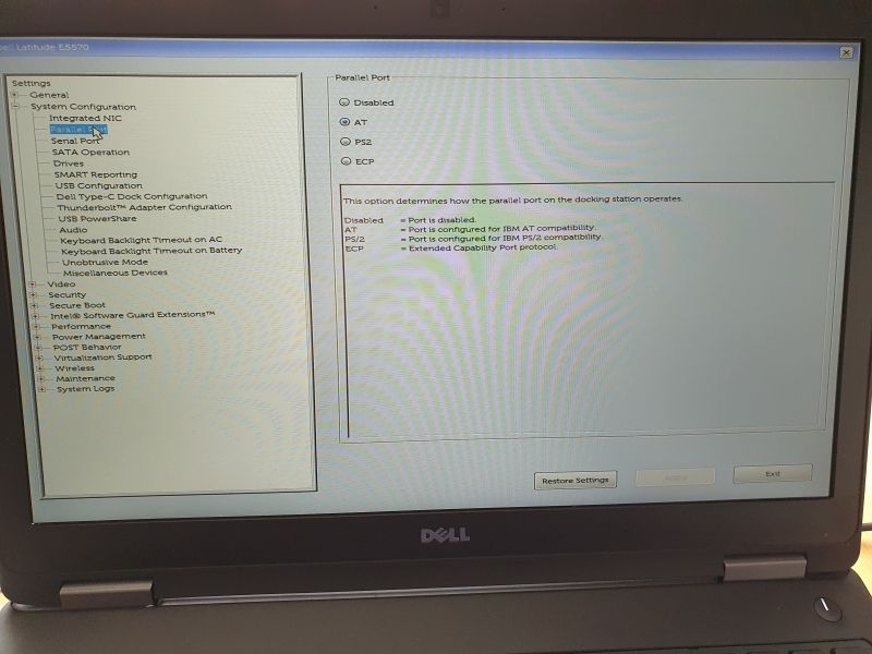

    System Conf:
    Parallel - Disabled
    Serial - Disabled
    Drives - pozostaw tylko te ptaszki gdzie masz dyski lub pozostaw tylko dysk z OS
    USB Conf - odptaszkować
    Dell Type-C - odptaszkować
    Thunderbolt - wyłączyć
    Miscellaneous - wyłączyć wszystko - oczywiście to wyłączy czytniki i kamerę

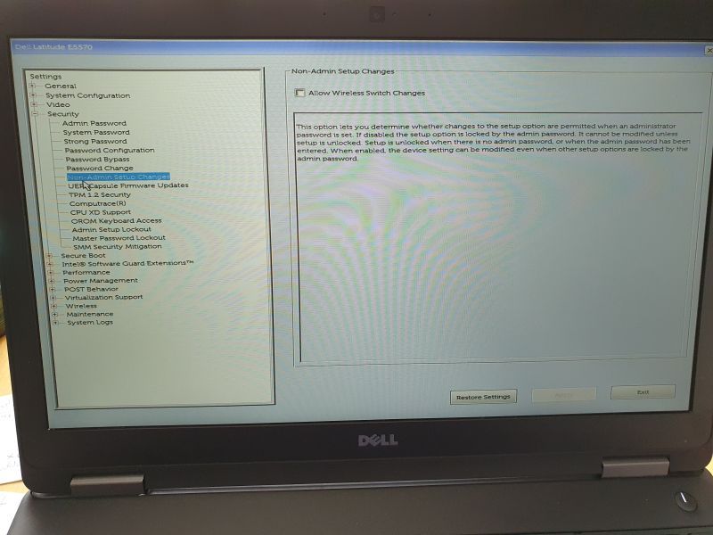

    Security:

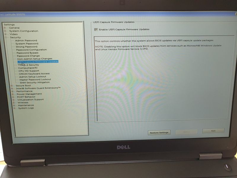

    UEFI Capsule - to bym wyłaczyl na stałe - blokuje flash z OS. Może uratować laptop przed ucegleniem.
    TPM - odptaszkować , wyłączyć
    Computrace - Disable
    CPU XD - wyłączyć
    OROM - disable

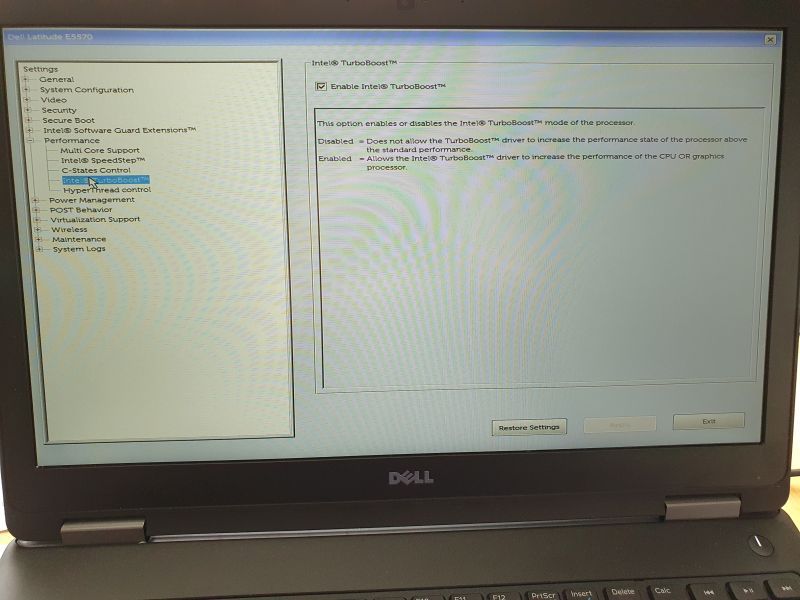

    Power:
    Dock - wyłączyć
    MEBx - off
    Fastboot - minimal, ale Auto można potem sprawdzić
    MAC - disabled
    Virtu:
    Virtu. - disabled
    VT - disbled
    Maintenance:
    BIOS REcovery - disabled (koniecznie później włączyć, ale jeśli to zapisuje BIOS na dysk przy każdym cold - starcie → może wydłużać.)
    Teraz jak już wiem ILE TYCH wodotrysków masz w BIOS to nie dziwię się, że POST trwa "aż" 5 sekund.
    Ktoś może się śmiać z nas, że walczymy o 2-3 sekundy, ale ja też tak walczę ze swoimi PC.
    Mam nadzieję na pozytywne rezultaty.
    Trochę mnie zmartwił ten Fastboot, bo on właściwie wykonuje tą samą robotę co właśnie wykonaliśmy :D
    Audio i wi-fi, BT też można diagnostycznie wyłączyć - aby sprawdzić, czy "trzyma".
    POST ponoć widać przy zmianie opcji Delay POST na inną wartość niż 0. Może to pomóc w działaniach...

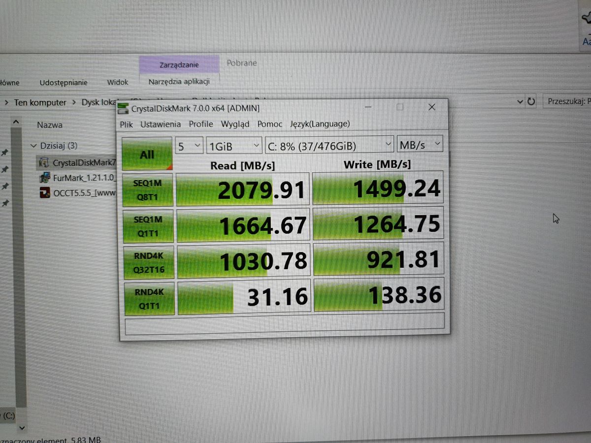

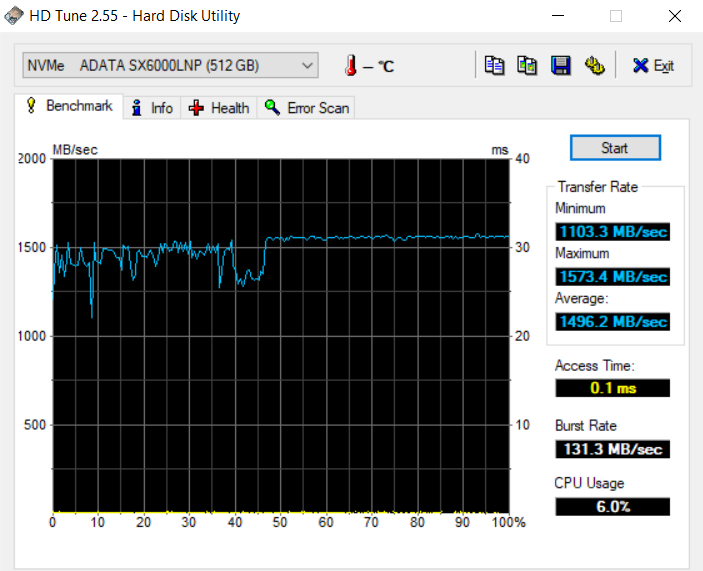

    A jeśli mogę przy okazji zapytać, jak to jest że dysk ssd M.2 mimo niemal 3krotnie szybszego transferu niewiele przyspiesza start systemu w stosunku do ssd sata ?
    Zamieść z niego wykres bench z HDtune.
    Aj, bo mącicie w głowie z rana. Napisałeś SSD SATA, a ja, odczytałem HDD. :D
    Interfejs nie ma znaczenia M.2, czy SATA. Jedno SSD i drugie SSD. Jeśli mają podobną wydajność, to będzie podobny czas startu.

    Ogólnie cały temat wziął się z tego że kiedyś przy zmianie z hdd na ssd mimo "tylko" sataII w laptopie odczułem mega skok wydajności. Przy zmianie laptopa na model o którym piszę z niezłym procesorem itd oraz dyskiem NVME nie spodziewałem się takiego skoku, ale kilku sekund już tak... a tu nie ma :D
    W między-czasie próbowałem znaleźć odpowiedź dlaczego tak jest, niestety po za suchą informacją że różnica startu systemu to 1 może 2 sekundy w przypadku dysków NVME nikt nie wyjaśnia co teraz jest "wąskim gardłem"
    Wcześniej start systemu zwalniał wolny dysk hhd, a co teraz "trzyma" ?

    Na starym laptopie transfer około 300mb/s
    Nie ma intel Rapid, doinstaluję
    Ogólnie w temacie ssd sata vs ssd nvme chodzi mi o to co mówi np ten gość:
    https://www.youtube.com/watch?v=dmkqxxjOUhM
    i zastanawiam się dlaczego brak wiekszego przyrostu szybkości uruchamiania systemu gdzie nvme transfer ma 3 a nawet 4 razy wyższy.
    Przyrost wydajności jedynie przy dużych plikach np obróbka filmu itp

    W sumie windows wczytuje dużo małych plików do RAM na start. Może to opóźniać.
    To w CrystalDiskMark bym porównywał w takim razie te dyski, a nie tylko MAX.
    Wbrew pozorom w trakcie startu systemu operacyjnego nie tylko szybkość dysku jest istotna. Wymieniając dysk na szybszy usuwasz jedno wąskie gardło, ale nadal procesy związane z uruchomieniem systemu swoje zajmują. Np inicjowanie karty graficznej, sieci czy start usług.
    Odnośnie czasu uruchamiania BIOS miałem kiedyś dysk NVME Plextor który sma startował 5s. Ciekaw jestem czy po wyjęciu dysku ze slotu czas startu bios nadal byłby tak długi.
Użytkownik zgłasza problem z długim czasem ładowania BIOS-u w laptopie Dell E5570 z procesorem i7-6820HQ, 16GB RAM i dyskiem SSD ADATA XPG SX6000 Lite 512GB M.2. Po włączeniu laptopa występuje czarny ekran przez około 5 sekund, następnie logo Dell na kolejne 2 sekundy, a dopiero potem rozpoczyna się ładowanie systemu. Użytkownik zaktualizował BIOS i sterowniki, a także skonfigurował bootowanie na UEFI z minimalnym Fastboot i wyłączonym PXE. W dyskusji pojawiają się sugestie dotyczące możliwego uszkodzenia regionu ME w BIOS-ie, co może wpływać na czas POST. Użytkownicy sugerują również sprawdzenie ustawień BIOS-u oraz ewentualną reinstalację systemu operacyjnego w trybie UEFI z włączonym Secure Boot. W końcu, mimo prób optymalizacji, użytkownik zauważa, że czas uruchamiania systemu nie uległ znaczącej poprawie w porównaniu do SSD SATA.
