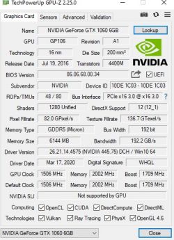

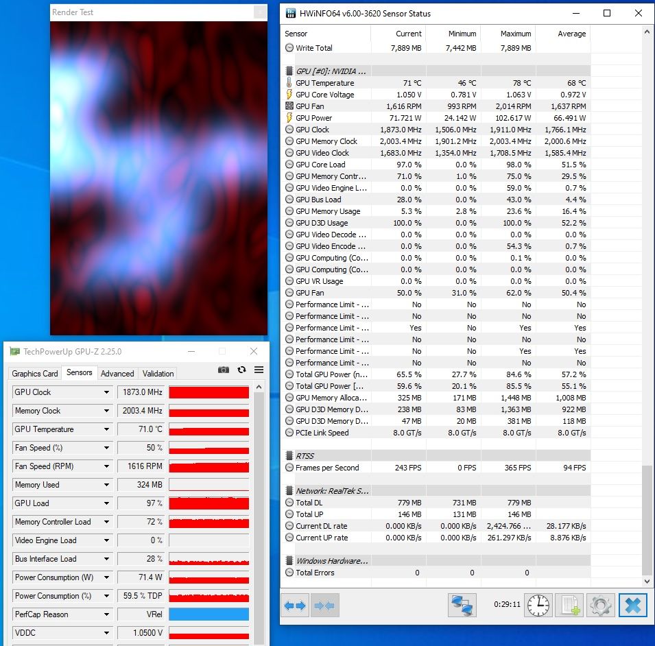

    Witam, z tego co widzę w informacji odnośnie karty graficznej Palit GTX1060 6GB NE51060015J9D to taktowanie GPU jest 1506MHz (Boost 1709MHz), ale z jakiegoś powodu karta kręci się w grach do 1911MHz, oczywiście mogę obniżyć taktowanie np. MSI Afterburner, ale ciekawi mnie dlaczego jest taka sytuacja, na teście z GPU-Z "Render Test" zegar wskakuje na 1873MHz. Generalnie wszystko działa OK, tylko zaciekawiłem się tym przed czyszczeniem kompa bo temperatury był trochę wysokie na GPU.

    Na screenach w HWiNFO64 max taktowanie 1911MHz jest z odpalonej gry (obojętnie jaka).

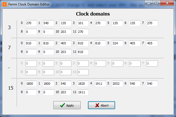

    Screen #1 → strzałka pod logo NV. Zapisz BIOS. Otwórz BIOS w NiBiTor. Karty graficzne mają więcej stanów niż
    2D i 3D.
    Są jeszcze stan oszczędnościowy i 3D "wysoki" (extra).
    Np. to jest Fermi:
    PALIT GTX1060 6GB NE51060015J9D - Taktowanie GPU przekracza Boost
    Wychodzi na to, że masz przydzielone dodatkowe wyższe taktowanie przez włączanie się trybu Extra 3D.
    Pierwszy raz widzę takie coś.
    Być może to sztuczka Palit'a, albo ktoś modował BIOS karty.

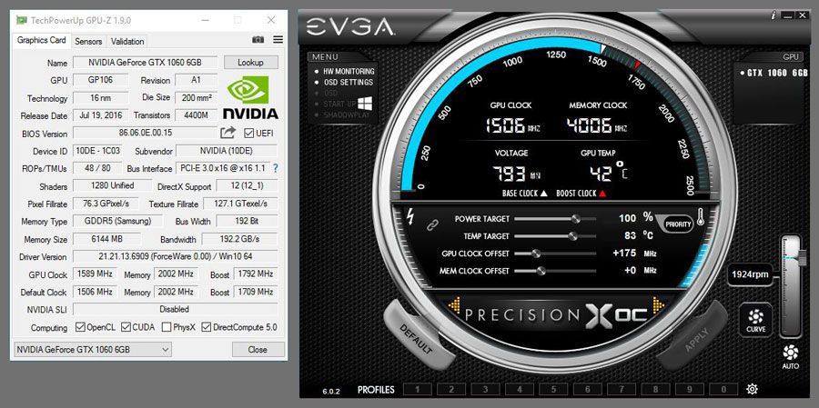

    Poniżej wczesniejsza ver.Bios, inna data i ver.
    p.s
    Jak masz Temp. w zakresie 65- 75 st.C to nie ma problemu!
    :idea:
    Using MSI Afterburner, I unlocked : the temp & power % controls, set power % to 116% (the max), and set power management mode in NVControl to Performance.
    I manually set the fan speed to 50% and began intermittently increasing the core clock in 25 MHz increments while running Unigine Valley.
    Started seeing hangs & artifacts at around +200 MHz (which was about 2125 MHz with boost) and began dialing back until I got to a stable +177 MHz. At 69 degrees celcius, this was giving me a boost clock of 2101 MHz on afterburner (2130~ at a lower temp).
