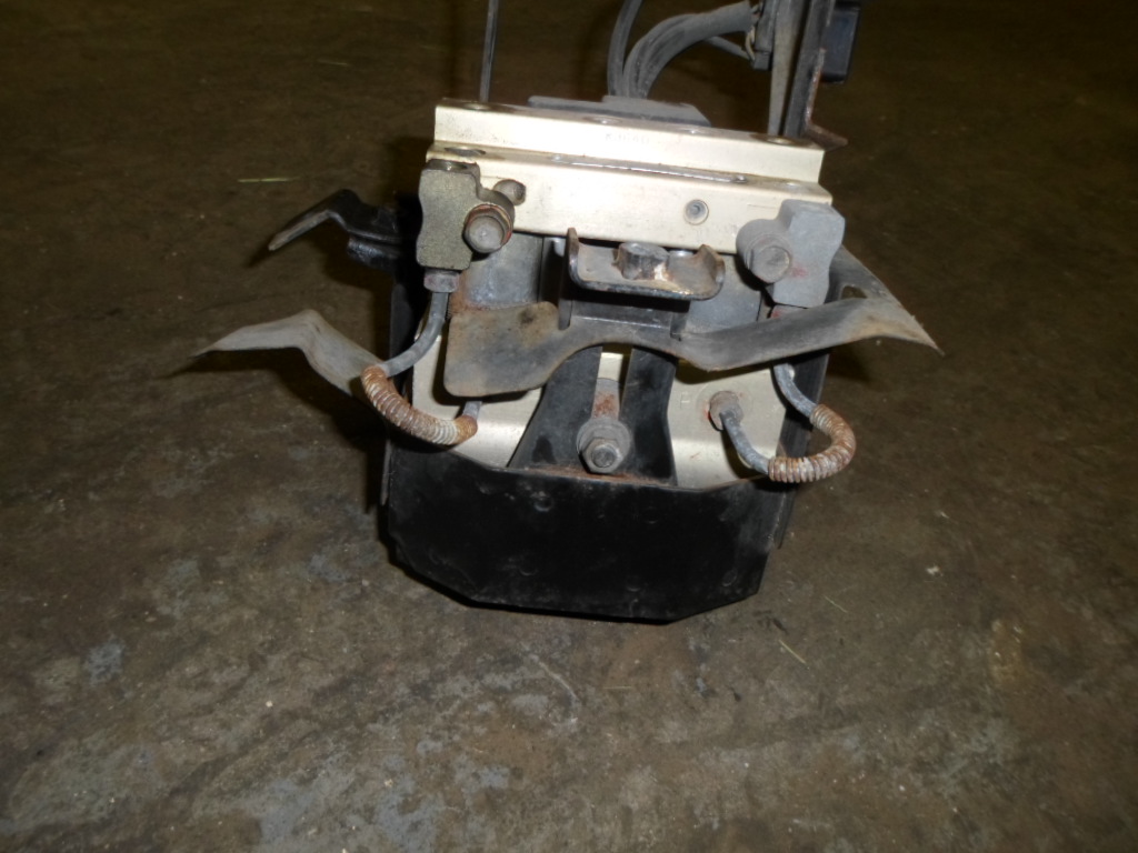

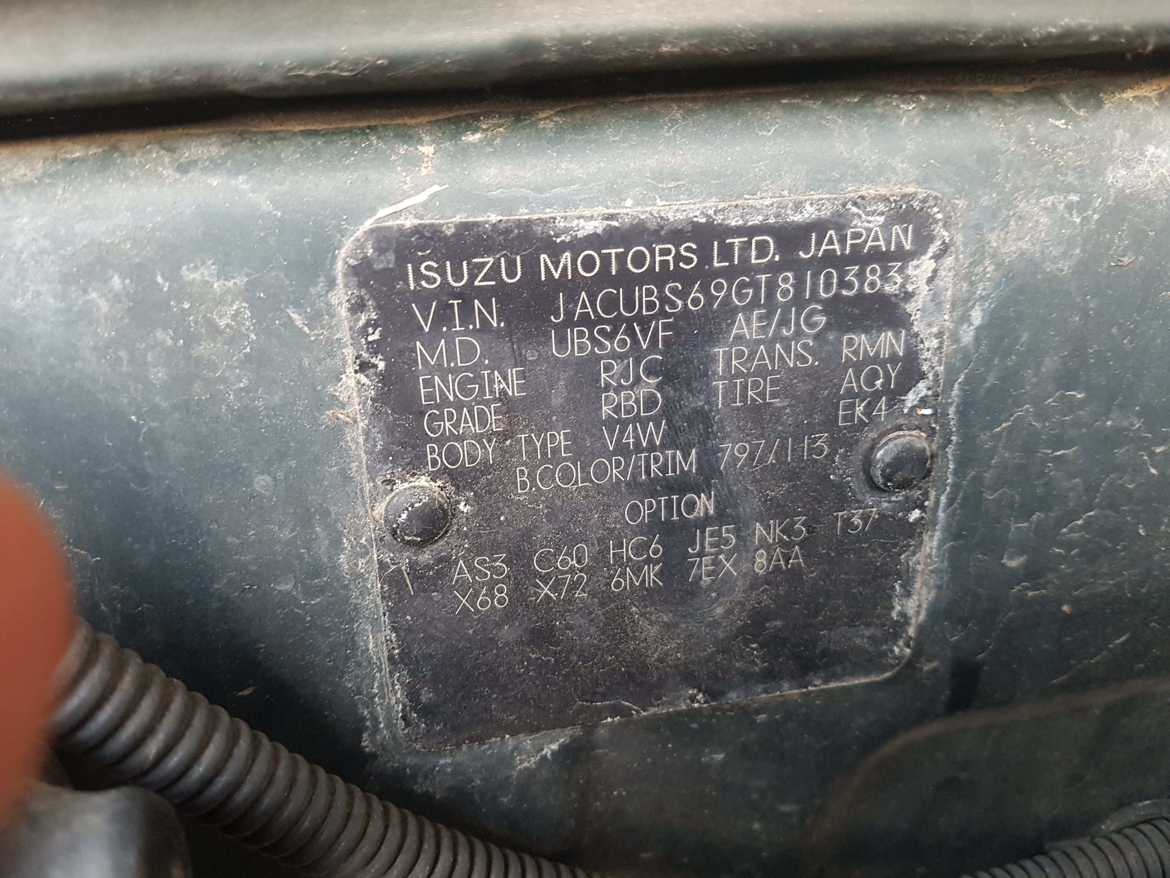

    Witam uprzejmie
    Problem jest rodzaju że nie wiadomo czy to usterka cytat:
    Tylko usterki elektryczne/elektroniczne, diagnoza komputerowa...
    Kolega ma Opla lub Isuzu???
    Załączę fotki...
    Chodzi czy idzie w jakiś sposób zdjagnozować błąd absu jeśli przy wyższych prędkościach wyświetla na cyferblacie ten błąd. Pewnie światłem ciągłym. Mam wrażenie że jeśli w oplach starszego typu kodami błyskowymi możnabyło więcej zrobić niż podpinając się interfejsem to idzie to zrobić także w tym niezwykle prototypowym przypadku. Nawet gdyby zdarzyła się usterka typowo mechaniczna to pytanie w którym kole???
    Właściciel twierdzi że w tym długim Montereyu nie ma sterownika silnika, ja twierdzę że jeśli wyświetla błąd to jednak coś chce ale czy od razu szukać ECU skoro może go nie być.
    Uprzejmie pozdrawiam.
    • isuzu/opel monterey/trooper - abs błąd przy wyższej prędkości 20200402_191049.jpg (4.73 MB) Musisz być zalogowany, aby pobrać ten załącznik.
    • isuzu/opel monterey/trooper - abs błąd przy wyższej prędkości 20200402_190809.jpg (4.76 MB) Musisz być zalogowany, aby pobrać ten załącznik.
    • isuzu/opel monterey/trooper - abs błąd przy wyższej prędkości 20200402_190833.jpg (4.39 MB) Musisz być zalogowany, aby pobrać ten załącznik.
    • isuzu/opel monterey/trooper - abs błąd przy wyższej prędkości 20200402_190942.jpg (3.37 MB) Musisz być zalogowany, aby pobrać ten załącznik.

    A kolega ma jednakowe opony? W przypadku terenówki nawet różnica stopnia zużycia może generować błąd.

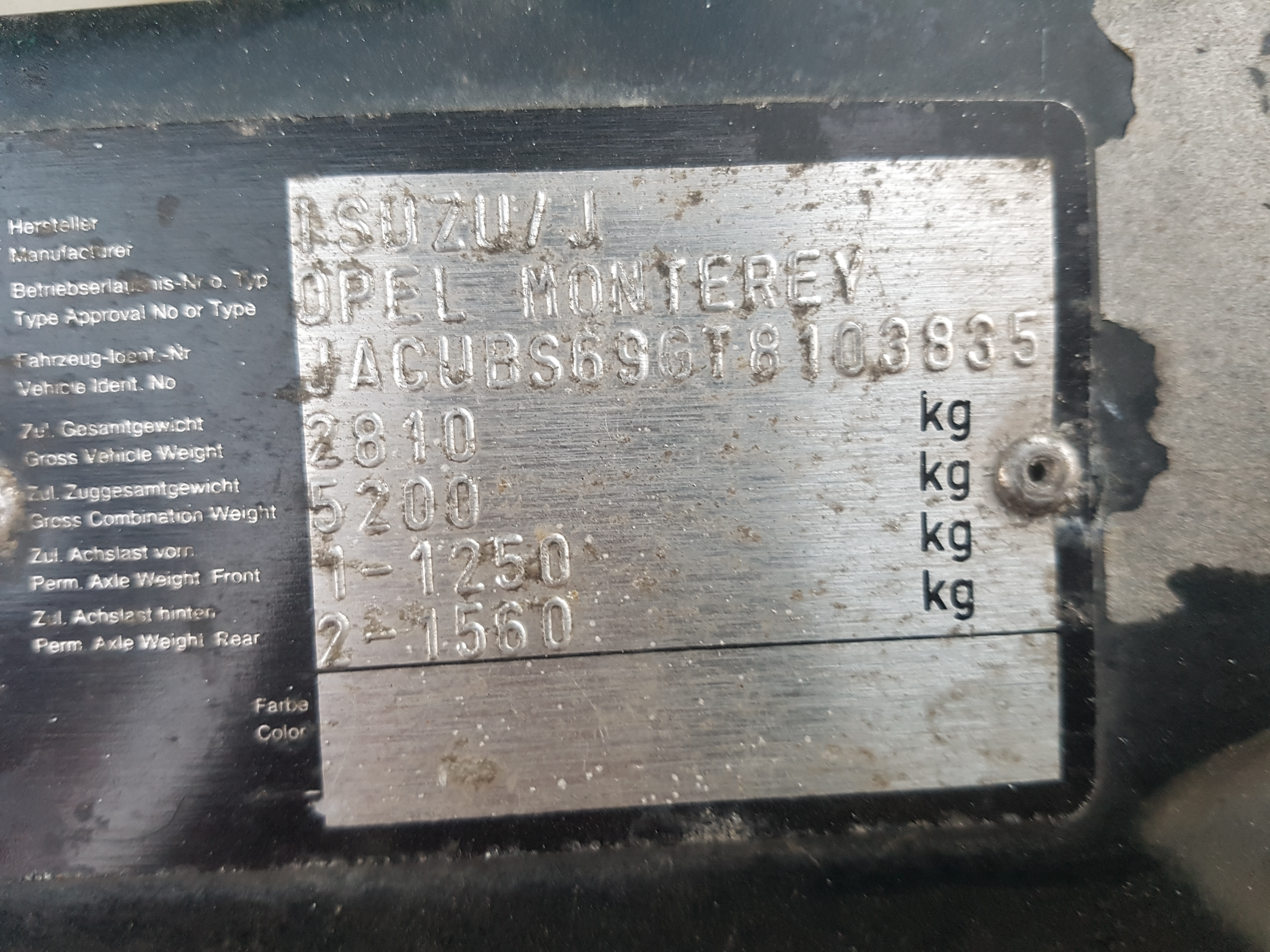

    Sprawdziłem po nr vin dane z neta:
    MONTEREY (OG402)
    Model MONTEREY
    Production Date
    Model Code OG402
    Engine Number
    GM part code
    Options code 7
    Country Code DE
    JAC Isuzu
    T 1996
    U Multi Purpose Vehicle
    B 0.5 TON
    S 4X4
    69 3.1 DIESEL
    G 4 Door
    Nie wiem który model pompy z screena z manuala mitsubishi. Jak to będzie nieproblem to do jutra powinno się wyjaśnić.

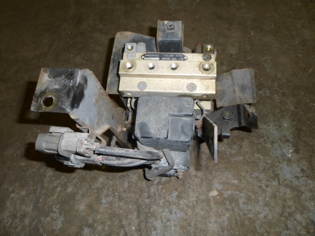

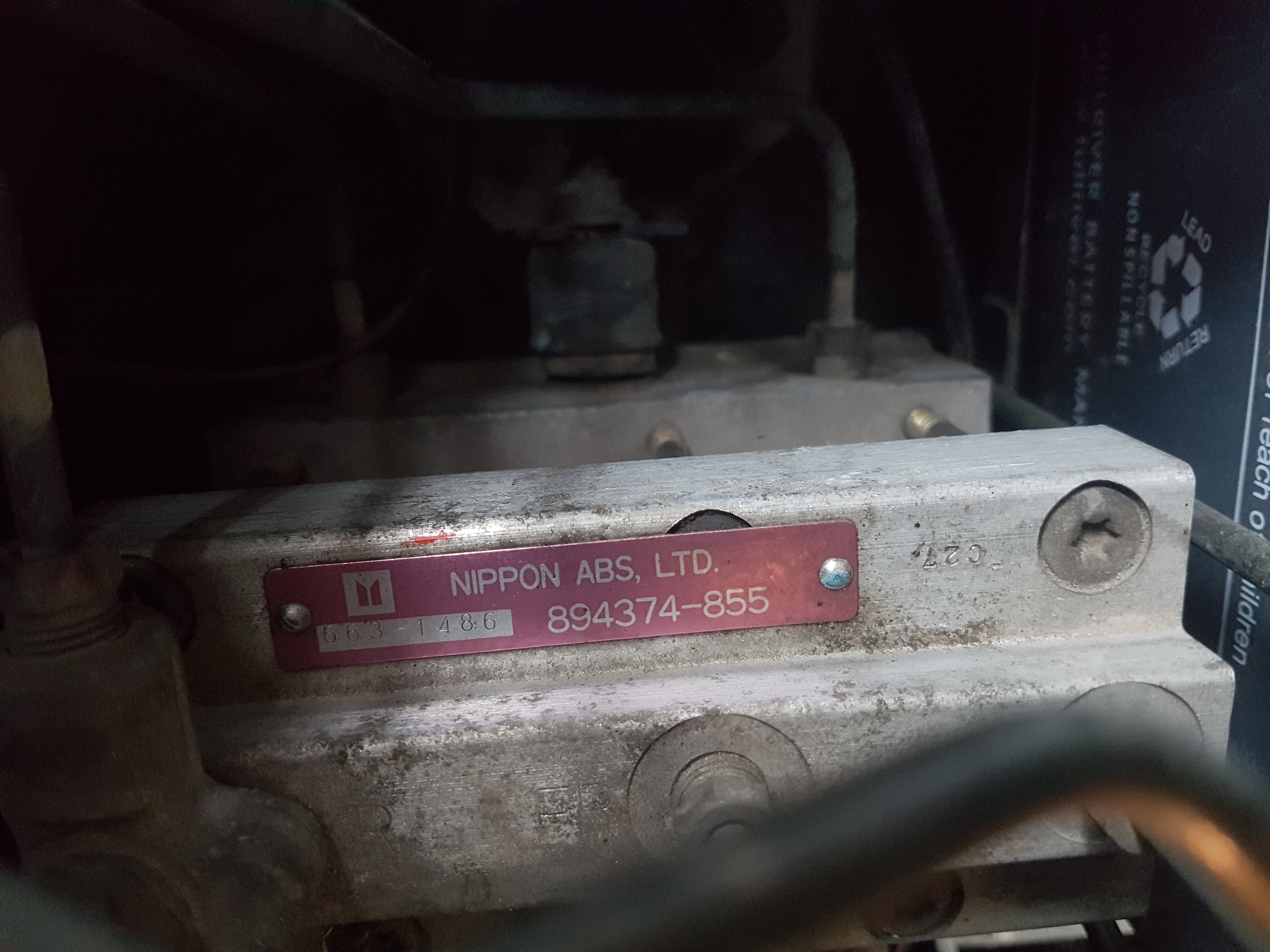

    Po sprawdzeniu wyglądu pompy stwierdzono że występuje tam pompa nippon z lewej strony obrazka. Po przeczytaniu biuletynu mitsubishi który jest wydany również dla pomp nippon i bosch. Po zidentyfikowaniu z obrazkiem i przeczytaniu biuletynu wydaje mi się że występuje ona w modelach :
    NIPPON 2ND GENERATION 2-CHANNEL AWD ABS
    91-96 Eclipse AWD
    91-96 3000GT AWD
    92-95 Expo/Expo LRV
    92-93 Galant AWD
    Idąc dalej tym tokiem widać co napisano o kolejnych biuletynach gdzie szukać usterek dla tego rodzaju pompy. Jest tam namiar na numery tych dokumentów.
    Można dowiedzieć się "w którym kościele bije dzwon".
    isuzu/opel monterey/trooper - abs błąd przy wyższej prędkościrezystancj...jników.png (189.57 kB)Musisz być zalogowany, aby pobrać ten załącznik.
    Bieżnik wydaje się być identyczny i jakby nawet taki na szosę po mojemu.
    Sprawdzę ciśnienie w ogumieniu.

    Sądząc po fotkach dla Mitsubishi 3000gt z 2nd hand part w necie to pompa wygląda podobnie. Trzeba to sprawdzić.
    isuzu/opel monterey/trooper - abs błąd przy wyższej prędkościMitsubishi..._files.jpg (308.03 kB)Musisz być zalogowany, aby pobrać ten załącznik. isuzu/opel monterey/trooper - abs błąd przy wyższej prędkościSAM_52..jpg (316.4 kB)Musisz być zalogowany, aby pobrać ten załącznik. isuzu/opel monterey/trooper - abs błąd przy wyższej prędkościSAM_52..jpg (316.58 kB)Musisz być zalogowany, aby pobrać ten załącznik. isuzu/opel monterey/trooper - abs błąd przy wyższej prędkościSAM_52..jpg (310.07 kB)Musisz być zalogowany, aby pobrać ten załącznik. isuzu/opel monterey/trooper - abs błąd przy wyższej prędkościSAM_52..jpg (313.81 kB)Musisz być zalogowany, aby pobrać ten załącznik. isuzu/opel monterey/trooper - abs błąd przy wyższej prędkościSAM_52..jpg (315.44 kB)Musisz być zalogowany, aby pobrać ten załącznik. isuzu/opel monterey/trooper - abs błąd przy wyższej prędkościSAM_52..jpg (308.18 kB)Musisz być zalogowany, aby pobrać ten załącznik. isuzu/opel monterey/trooper - abs błąd przy wyższej prędkościSAM_52..jpg (311.52 kB)Musisz być zalogowany, aby pobrać ten załącznik.
