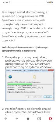

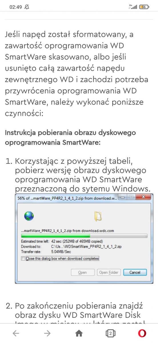

    1 Więc podepnij jeszcze raz i skopiuj na niego zawartość paczki:
    http://download.wdc.com/smartware/WDSmartWare_PP4R2_1_4_1_2.zip
    2 Następnie uruchom WD Smartware.exe
    3 Kliknij przycisk Install WD SmartWare.
    4 Uruchom oprogramowanie WD SmartWare i wybierz kartę Backup (Kopia zapasowa). Kliknij pozycję Start Backup.
    5 Po tych czynnościach (wg. mnie) trzeba dysk z powrotem włożyć do "serwera".
    Będzie zawierał kopię zapasową systemu z PC, do którego go podłączyłeś (?)
    Tylko nie wiem, czy taki scenariusz zakładałeś.
    Mam nadzieję, że przynajmniej serwer zacznie działać i można będzie z nim już robić czego dusza zapragnie.

    buberek napisał:
    zrobiłem tak i nic z tego
    Nie mam tu szklanej kuli po drugiej stronie internetu. Może opiszesz w którym punkcie instrukcji (pod windows) "z tego" wyszło "nic"?
    ps. Nie mam pojęcia, co Ci doradzam. Ja tylko idę wg. linku ArkadiuszaSOS.
    Może musisz najpierw wgrać sterownik WD SES? Jest w linku w poście nr2.
