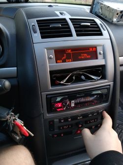

  • #14 18606183
    Nordi95
    Poziom 6  
    Posty: 18
    Chciałbym napisać, że montaż radia udał się bezproblemowo, nie utraciłem sterowania nawiewem czy temperaturą (zdjęcia w załączniku), jedyne co straciłem to sterowanie z kierownicy ale o tym to wiedziałem i wcale mi to nie przeszkadza. Dzięki wszystkim za pomoc. Czy radio PIONEER MVH-S120UB 1DIN pasuje do Peugeota 407 2004? Czy radio PIONEER MVH-S120UB 1DIN pasuje do Peugeota 407 2004?
