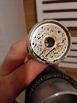

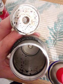

    Posiadam instalacje opartą na KME: parownik silver z podciśnieniem, Filtr fazy lotnej , czujnik podciśnienia cct6
    Wtryskiwacze barracuda, wielozawór tomasetto, filtr fazy ciekłej oddzielnie od parownika VALTEK.
    Po przejechaniu około 34 tyś. km i 2,5 roku użytkowania odcina mi gaz przy zmianie biegów (przy mocnym przyspieszaniu). Dodam, że filtry wymieniane co 10 tyś. Po wymianie filtrów troszkę się poprawiło ale wróciło po 50 km. W załączeniu dołączam nagranie rejestr parametrów z programu KME NEVO 4.0. Zauważyłem, że przy zmianie biegów najpierw ciśnienie gazu rośnie a potem spada nawet do 0,5 bara. Roboczo na parowniku ustawione jest ciśnienie 1.0 bara. Wymieniłem wszystkie rurki podciśnienia na thunderflex. Dodam że parownik jest zamocowany pod pompą hamulcową w pozycji leżącej czyli śrubą regulacyjną do góry. Filtr fazy lotnej jest wyżej ze względu na położenie listwy wtryskiwaczy. Gdy wymieniałem filtr fazy lotnej po 3000 km było trochę śladu po oleju. Poniżej zdjęcia.
    Samochód Megane III 1.6 16V
    Proszę o analizę rejestru i uwagi od czego należy zacząć

    Możesz mieć zasyfiony parownik.

    Masz coś dobrze skopane włacznoe z regulacją. Plik oscyloskopu z jazdy by się przydał i plik ustawień sterownika. Osoboscie uważam że montaż reduktora na płasko nie jest dobrym pomysłem. Trzeba sie pomeczyc i reduktor wchodzi ns podluznice pod sirbocem i jak pamiętam pompa abs. Są tsm gwinty. Niestety trzeba wywalić wszystkie plastiki z prawej strony.

    Raczej nie, poza tym to nie ma takiego znaczenia jak w II generacji. Patrząc po ilości syfu w filtrze reduktor jest zalany syfem. Regeneracja nie ma sensu jeśli jej nie zrobisz samemu.
    Można spróbować go odkręcić i zlać syf przez wyjście gazu i zrobić testa. Montaż pionowy byłby najlepszy.

    Poradziłem sobie samemu.
    Odkręciłem rurkę od fazy ciekłej przy filtrze fazy ciekłej, zdjąłem wąż od fazy lotnej przy filtrze fazy lotnej i zalałem wszystko naftą. Po 5 minutach wypchnąłem wszystko sprężonym powietrzem i powtórzyłem czynność. Wyleciało trochę syfu. Efekt - parownik działa jak nowy bez potrzeby rozbierania.
