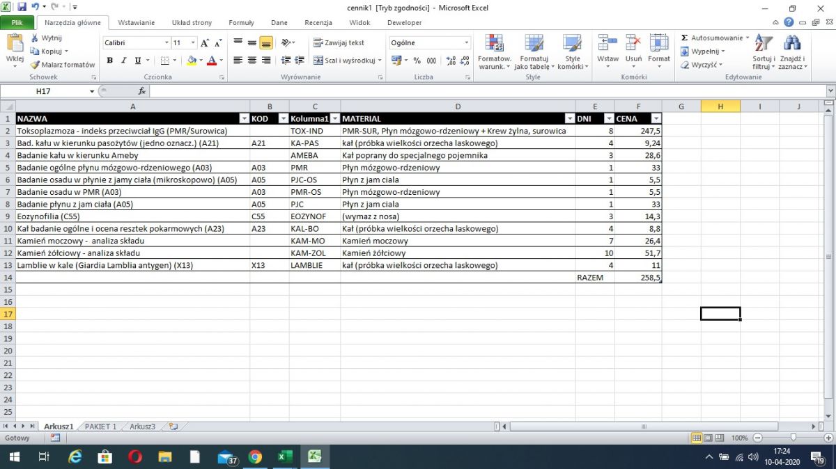

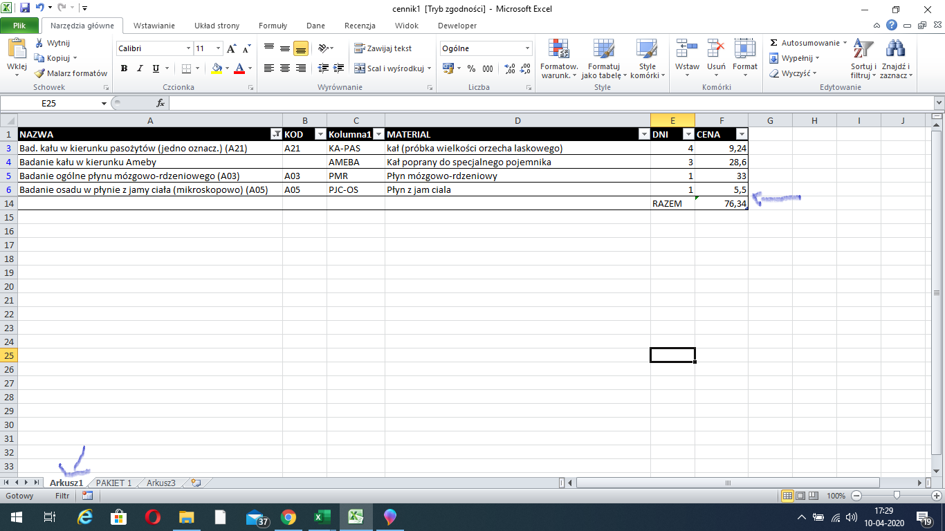

    Witam, na wstępie chciałbym zaznaczyć że laik ze mnie jeżeli chodzi o excela dopiero się uczę postaram się najdokładniej opisać z czym mam problem. Więc, tak mam CENNIK składający się z 7 kolumn i 2k wierszy. Do wyszukiwania konkretnej usługi używam filtrowania na tym etapie wszystko ok. Problem pojawia się w momencie w którym filtruje sobie spośród tych wszystkich wierszy np 4 jakieś wybrane usługi i chciałbym aby w komórce w kolumnie CENY pod ostatnią wy-filtrowaną usługa pojawiła mi się SUMA tych 4 usług. Jak to zrobić automatycznie? Czytałem coś o tabelach przeciwstawnych ale nie wiem czy to mi jeszcze bardziej tego nie skomplikuje a chciałbym jakoś to zautomatyzować, gdyż do tej pory tradycyjnie zaznaczam i biorę autosuma. Kolejnym problemem jest np to że w drugim ZESZYCIE mam coś takiego jak "pakiety usług" czyli zbiór kilku usług taki sam układ kolumn tylko np 5 wierszy. Chciałbym zrobić coś takiego ( zapewne trzeba użyc MAKRA z tym że mi to coś nie wychodzi..) W ZESZYCIE głównym spośród wszystkich pozycji filtruje 7 usług ( 7 wierszy) i chciałbym dodać do tego za pomocą zrobionego przycisku aby automatycznie dodało mi do filtrowanych wartości wspomniany wcześniej PAKIET z ZESZYTU 2 również finalnie z sumowanym wynikiem końcowym CEN. Prosiłbym o jakieś wskazówki i rady z góry dziękuje.

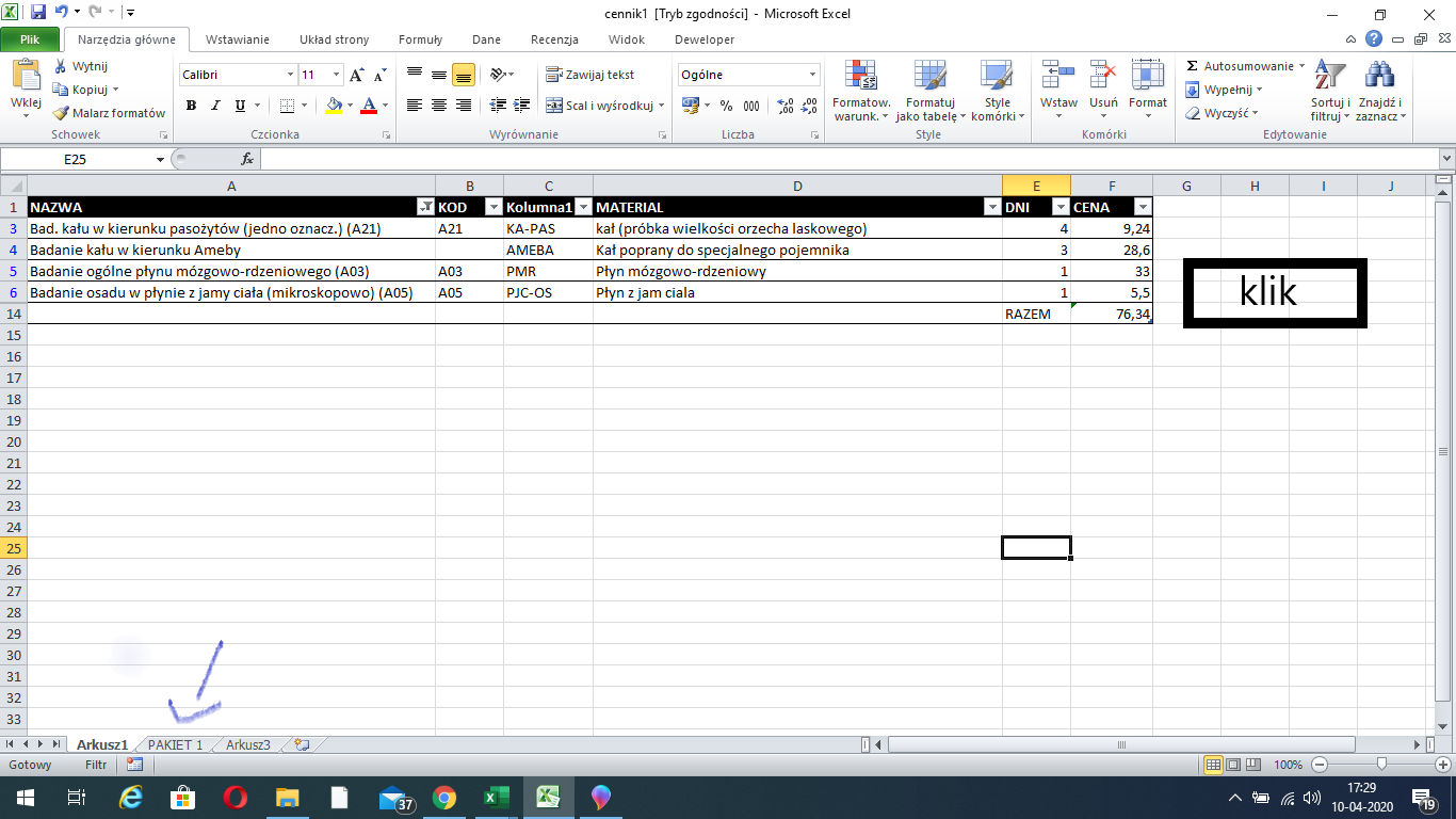

    Funkcja SUMY CZĘŚCIOWE idealnie pasuje dokładnie o to mi chodziło, dzięki! Natomiast w drugim przypadku chwiałbym żeby wyglądało to jak na załączonym ss. W głównym cenniku filtruje to co jest mi potrzebne i potem za pomocą kliknięcia przycisku po prawej stronie "PAKIET1" zawartość pakietu 1 z drugiego Arkusza kopiuje mi automatycznie między ostaną filtrowaną pozycją a wierszem z funkcja sum częściowych.
    Analogicznie w jednym przypadku filtrowanych pozycji będzie 5 w innym przypadku 10 chodzi o to żeby wklejało zawsze po ostat Jak zsumować wyfiltrowane usługi w Excelu i łączyć zeszyty? niej pozycji filtru.

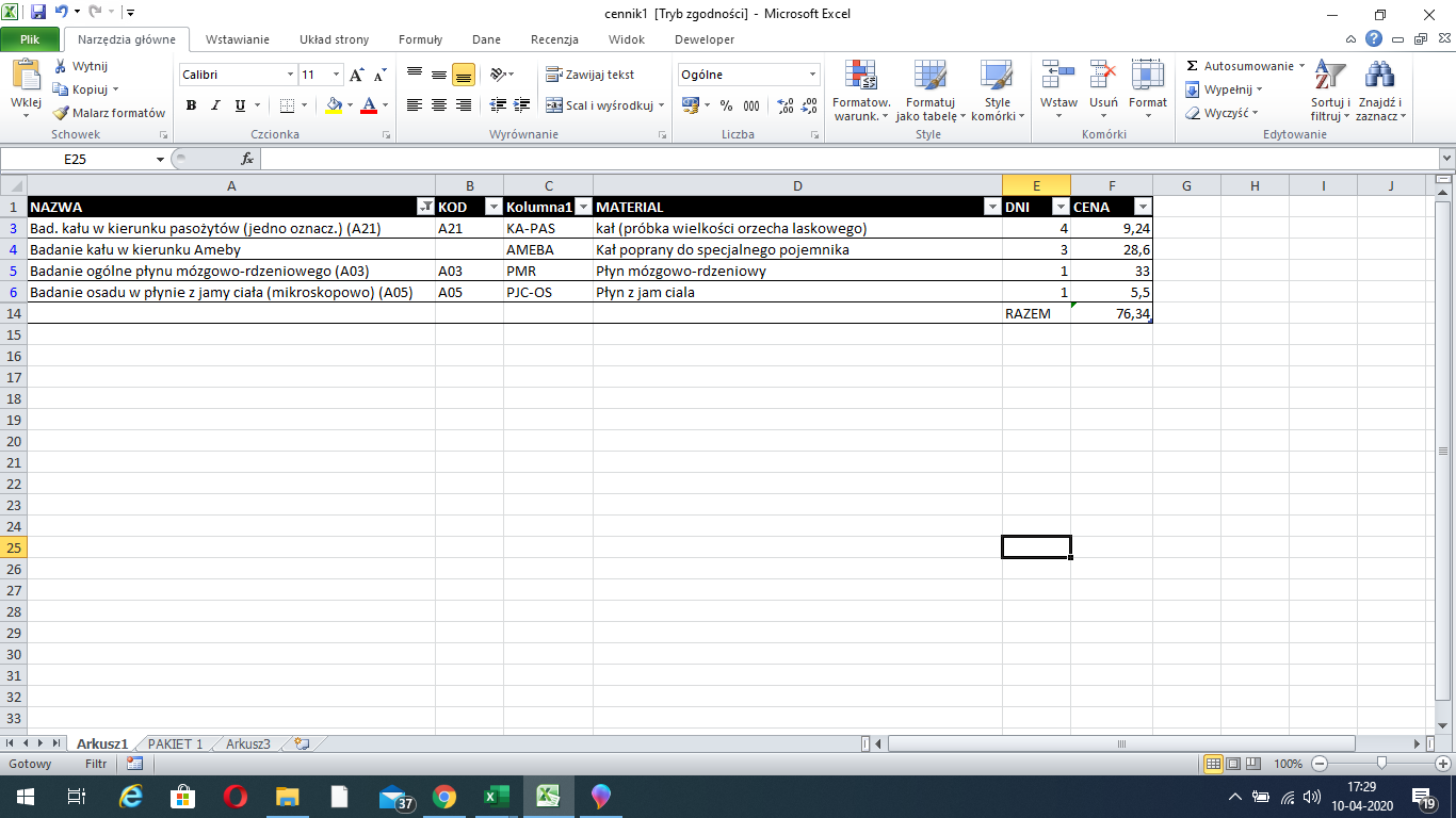

    Jeszcze raz postaram się dokładnie wytłumaczyć. Na obrazku [1] mamy widok główny. Używając filtru szukam po nazwie konkretnych badan które mi są potrzebne w danym momencie( raz będzie to 5 raz 2 a raz wszystkie ) obrazek [2]. I teraz chciałbym żeby za pomocą przycisku skopiowało mi zawartość arkusza PAKIET 1 (liczba badan w tym arkusza będzie stała nie będą się zmieniać ) obrazek [3] i wkleiło do arkusz 1 pod ostatnią filtrowany wiersz obrazek [4]. Analogicznie żeby zawartość arkusza pakiet w tym akurat konkretnym przykładzie była wklejona pod " Badanie osadu w płynie...". Mam nadzieję że teraz bardzie zobrazowałem o co mi chodzi. Jeżeli nie było by filtrowania to wszystko jest ok nie ma większego problemu natomiast z uwagi że ono jest i zawsze będzie wykorzystywane to wszystko komplikuje. Z góry dzięki Jak zsumować wyfiltrowane usługi w Excelu i łączyć zeszyty? Jak zsumować wyfiltrowane usługi w Excelu i łączyć zeszyty? Jak zsumować wyfiltrowane usługi w Excelu i łączyć zeszyty? Jak zsumować wyfiltrowane usługi w Excelu i łączyć zeszyty? za pomoc

    Płonne nadzieje :cry: Musisz mieć świadomość, że prawie nikt na tym forum nie zna się na badaniach medycznych (a niektórzy, tak jak ja - reagują na używane tu pojęcia z pewną awersją :D ) i dla wielu niezrozumiałe są Twoje kody, kolumna1, pakiety itd.
    Próbuje znaleźć jakąś logikę w Twoim projekcie - a Ty przedstawiasz kilka obrazków (nie plik z objaśnieniami :cunning: ), na których "wyjaśniasz" :D , że po wyfiltrowaniu w Arkuszu1 kilku rodzajów badań chcesz jeszcze dokleić jakiś "Pakiet1" 8-O :cunning: - to ja się pytam, a dlaczego nie pakiet1.3 :?: (ten chociaż jest najdroższy i najbardziej "opłacalny") :D
    Jak zacząłem porównywać kody (i inne dane) z Arkusza1 i Arkusza3 - toż to wychodzi jeden wielki chaos - te same kody, inne wskaźniki w kolumnie1, inne ceny :crazyeyes:
    Jak zsumować wyfiltrowane usługi w Excelu i łączyć zeszyty?2020-04-1..1).png (24.4 kB)Musisz być zalogowany, aby pobrać ten załącznik.
    Reasumując - nie ma możliwości zmuszenia VBA do realizacji działań pozbawionych jednoznacznej logiki :not:
