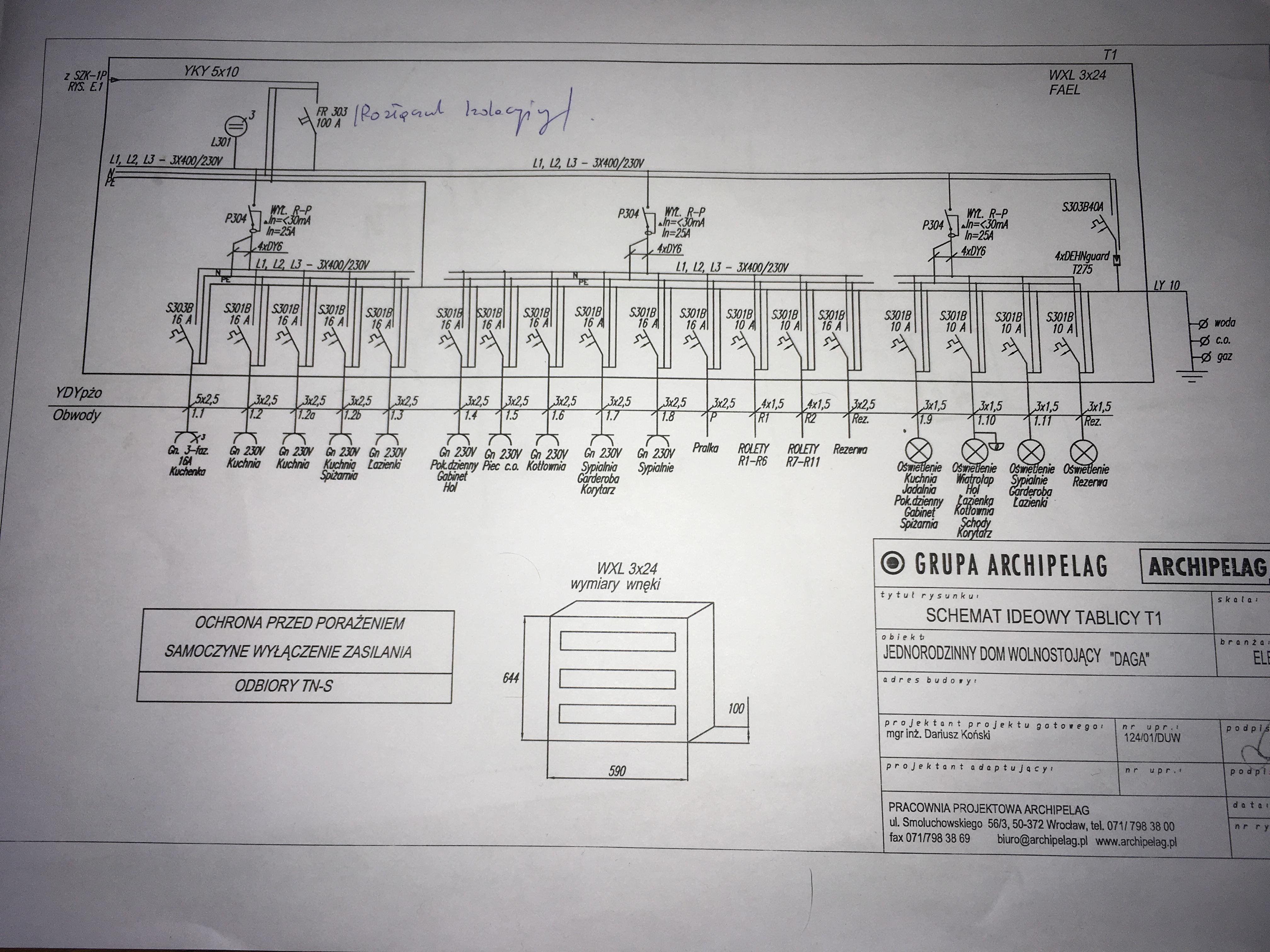

    Witam wszystkich.
    Jeden z moich pierwszych postów z prośbą o pomoc
    Chciałbym przeanalizować pewien temat z jakim musze nie uporać. Robie we własnym domu rozdzielnie według planu jakim posiadam w projekcie mojego domu.
    Chciałbym nie poradzić gdyż w schemacie po pierwsze zauważyłem, ze ochronnik powinien być umieszczony zaraz po wyłącznik FR303 oraz podziale PEN.
    Mam sieć TN-C - nastąpi rozdział przewodu PEN po wejściu do skrzynki i zostanie połączony z bednarka linka 16 mm². Dodatkowo w schemacie zastosowano 3 x RCD 3 faz na obwody jedno fazowe w tym jedno RCD na obwód 3 faz (Indukcja) a reszta 1 faz.
    Chciałbym to zamienić na 3 x RCD 1 faz i podłączenie do tego odbiorników jednofazowych na L1 i analogicznie na L2 oraz L3.
    W kwestii obwodów 3 faz, chce zainstalować RCD 3 faz i do tego 5x4 mm² Cu do budynku gospodarczego razem z gniazdem ściennym 32 A.
    Mam tylko wątpliwość czy nie zastosować dodatkowo dla L1 RCD 1 faz aby podłączyć pompa ciepła ( które ma pobór w granicach 3-4 kW) oraz na L2 oddzielnej RCD do podłączenie grzałem z pompy ciepła( ok 3kW)
    Reszta bez zmian, podobnie jak na schemacie, gdyż mam te same co w projekcie
    uodsumowywując wyglądałoby to :
    L1 RCD - pompa
    L1 RCD - oświetlenie i łazienki
    czy jedno RCD ??
    L2 RCD - grzałki z pompy ciepła
    L2 RCD - oświetlenie i inne obwody, kuchnia
    czy jedno RCD ??
    L3 RCD - piekarnik, gniazda
    RCD 3 faz - pomieszczenie gospodarcze + gniazdo siłowe
    RCD 3 faz - płyta indukcyjna
    Wieczorem wrzuca schemat w jakim to widzę po modyfikacjach , a na dole zamierzam to co zawierał projekt.
    Dodatkowo wprowadziłbym przewód na Fotowoltaike i zostawił na to miejsce 5x6 mm² Cu, wystarczający dla paneli ok 5-6 kWp??
    Rozdział PEN chce wykonać na złączkach szynowych, czy macie jakieś lepsze rozwiązanie do domu??
    Czy jest sens nie kupować bloku rozdzielczego dla takiego schematu, myśle , że raczej kupie
    Skrzynia Hager volta 5x 12, ale możliwe , że wymienię bo może być zbyt mała a tą dostałem
    Informacje dodatkowe to
    Sieć TN-C - będzie TNCS
    Zabezpieczenie przedlicznikowe mam 20 A ale na dniach 25 A dla przydziału 15 kW
    WLZ 42 m- 4x10 mm² CU
    Byłbym wdzięczny za rzeczową pomoc.

    Rozdzielnica FAEL? :)
    Po pierwsze, nie pchałbym oświetlenia na jednym RCD. Wymieniłbym je na 3 dwupolowe na podstawowe obwody. Na gniazdo 3-fazowe dodatkowa osobna. Na płytę bym nie dawał, za to robił dodatkowy obwód piekarnika. Dodatkowe RCD na obwody którym by się przydało "pewniejsze zasilanie", takie jak np piec, lodówka. A piec to teoretycznie bez i bez gniazda, ale instalatorzy są jacy są. Dodatkowe RCD na obwody zewnętrzne. Rolet bym też nie zasilał z niego, ewentualny alarm także. Ochronnik za rozłącznikiem, od strony instalacji. Na kontrolki dodatkowe zabezpieczenie. Obwodów zrobiłbym tyle na ile instalacja pozwala (bo rozumiem, że instalacja już jest?). Policzył ile zajmują aparaty, ewentualny blok rozdzielczy, dodał do tego z 30% i taką wybrał rozdzielnicę. 5x12 w żaden sposób nie pozwala na dobre rozmieszczenie aparatów w przypadku domku, takich używają typowi "deweloperzy", bądź "elepstryki" przy tanich instalacjach.

    Juz Ci mówi jakie mam obwody doprowadzone do rozdzielni. Jest ich około 18. Rolety ze schematu odrzuciłem. bo nie chciałem rolet w domu.

    Tylko dwa obwody są 3fazowe. Reszta to jednofazowe. W projekcie mam RCD 3faz pod jednofazowe odbiorniki. Myślisz, że lepiej zagotować 3x RCD 1 faz i dla tego RCD 3faz do zabezpieczenia budynki gospodarczego do którego leci kabel ziemny (ok 30 m). Przy takiej ilości 20 obwodów, "wychodzi średnio" 6 S301B na RCD. CZy tutaj zastosować kolejne zabezpieczenia czy to nie gra aż takiej roli przy dość mało obciążonych układach, gdyż w moim domu będzie głównie ogrzewanie zimą, lodówka, zmywarka piekarnik. Nie mam telewizorów , monitoringu i innych zbędnych mi rzeczy. W zasadzie dochodzą dwa komputery (laptop)
    Obwody zewnętrzne będą realizowane przez 5x4 do budynku zewnętrznego gdzie będzie siła i gniazda na urządzenia typu wiertarka czy kosiarka.

    tak na szybko narysowałem jak to widzę. bardzo z przybliżeniu samo zasilanie.
    Schemat na szybko. Zastąpiłbym rcd 3 fazowe na 1 fazowe dla obwodów jednofazowych

    Jakiś obwód Bez RCD tam się znajdzie?
    Wyobraź sobie kolego, że ochrona przed porażeniem istnieje również bez udziału RCD.
    Natomiast obecność tego aparatu jest obligatoryjna w obwodach gniazdowych a także we wszystkich obwodach zasilających odbiorniki umiejscowione w łazience.

    Z założenia chce podłączyć odwody ma RCD które są gniazdami , łazienki gniazda Osw , oraz urządzenia mające kontakt z woda. Dlatego pominąłbym oświetlenie pokoi , szafę rack, indukcję, czy zasilanie szafy.
    W 1 poście wstawiłem skan tego co miałem w swoim projekcie. Ze względu na tamtejsze zastosowania pojawiły mi się pewne pytania, mimo iż tamten projekt ktoś stworzył a pewnie wiele osób go wykona. Najważniejsze dla mnie było pytanie czy 3 fazowe rcd powinno zasilać jednofazowe odbiorniki. Plan zakłada , ze tak i dodatkowo wszystkie są zabezpieczone w taki sposób .

    Tysiące razy pisaliśmy, że czterotorowy RCD chroniący obwody jednofazowe zasilane z różnych faz należy rozpatrywać w kategoriach błędu w sztuce.

    Dlatego mógłby ktoś potwierdzić i tak moja uwagę i chcec zmiany tego co mam w projekcie . W takim razie zastosuje 3x rcd 1 faz na obwody jednofazowe , a reszta na czterotowym rcd.
    Urządzenia mające kontakt z woda - pompa ciepła , terma, przepływowy ogrzewacz . Tak to rozumiem. Czy w tych obwodach stosować RCD??

    ,,,pompa ciepła , terma, przepływowy ogrzewacz . Tak to rozumiem. Czy w tych obwodach stosować RCD??
    Pisałem, że wszystkie obwody gniazdowe i "łazienkowe" wymagają RCD.
    Więc jeśli to co wymieniłeś jest przyłączane za pomocą gniazda i wtyczki lub umiejscowione jest w łazience to RCD jest wymagany.
    Jeśli są natomiast przyłączane na stałe i znajdują się poza łazienką to RCD wymagany nie jest.

    Jeśli ktoś może doradzić aby coś zmienić , będę wdzięczny .
✨ Użytkownik planuje instalację elektryczną w swoim domu, w tym zamianę RCD 3-fazowego na 3 RCD 1-fazowe dla obwodów jednofazowych oraz zachowanie jednego RCD 3-fazowego dla obwodu indukcyjnego. W schemacie instalacji uwzględniono podział przewodu PEN oraz umiejscowienie ochronnika po wyłączniku FR303. Użytkownik zadaje pytania dotyczące zasadności stosowania RCD w różnych obwodach, w tym w łazienkach oraz dla urządzeń mających kontakt z wodą. Dyskutowane są również kwestie doboru odpowiednich zabezpieczeń oraz podziału obwodów na fazy. Użytkownik poszukuje również informacji na temat ochronników przeciwprzepięciowych (SPD) oraz ich klasyfikacji w kontekście zasilania napowietrznego.
