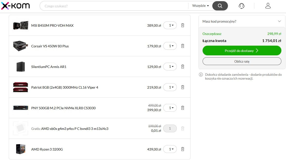

    #11 18620131
    atomic99
    Poziom 34  
    Posty: 2760
    Pomógł: 171
    Ocena: 338
    Czy Intel Core i3-9100F wystarczy do zastosowań biurowych?
  • #13 18620411
    Daniel_GSM
    Poziom 25  
    Posty: 2114
    Pomógł: 12
    Ocena: 137
    To lubię - gotowy zestaw :)
    Wielkie dzięki - może faktycznie wskoczę na tego Ryzen-a...
    Zawsze to parę PLN do przodu a muszę jeszcze kupić WIN10 i Office więc sporo wyjdzie ten sprzęcik z oprogramowaniem

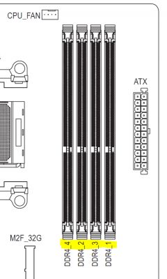

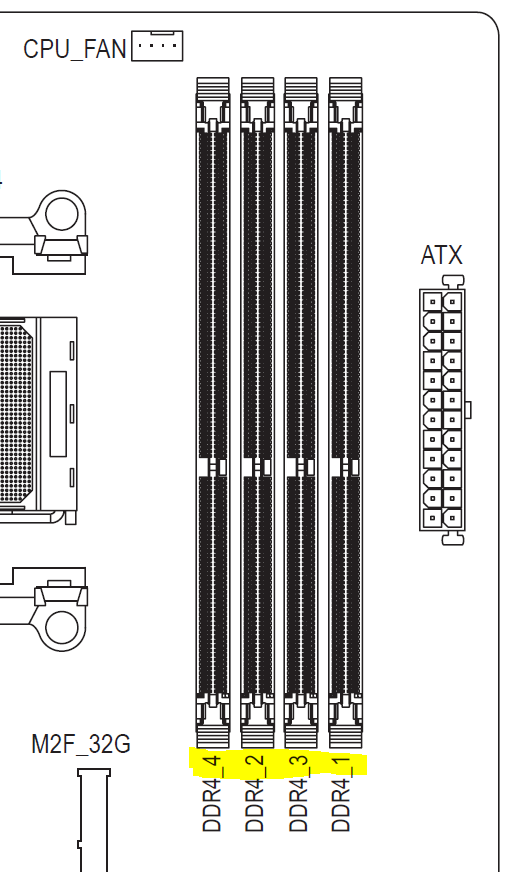

  • #19 18622673
    młody14
    Poziom 37  
    Posty: 4013
    Pomógł: 319
    Ocena: 230
    Daniel_GSM napisał:
    Płyta główna GA-AB350M-DS3H V2
    Upewnij się, że płyta będzie posiadać aktualny bios, bo inaczej ten CPU może nie być obsłużony. Jeśli będziesz to kupował w x-kom czy morele to możesz zlecić im aktualizację BIOS za dodatkową opłatą.
    Reszta ok, rzeczy typu obudowa to kwestia gustu, nie wiem po co te "przytyki" że za duża, za droga, po co taka itp.
    Dysk spoko, mam taki w wersji 250GB i jest super w tej cenie.
  • #21 18655731
    Daniel_GSM
    Poziom 25  
    Posty: 2114
    Pomógł: 12
    Ocena: 137
    Tak też zainstalowałem te pamięci.
    Uruchomiłem sprzęt taki jak w specyfikacji i jest super.
