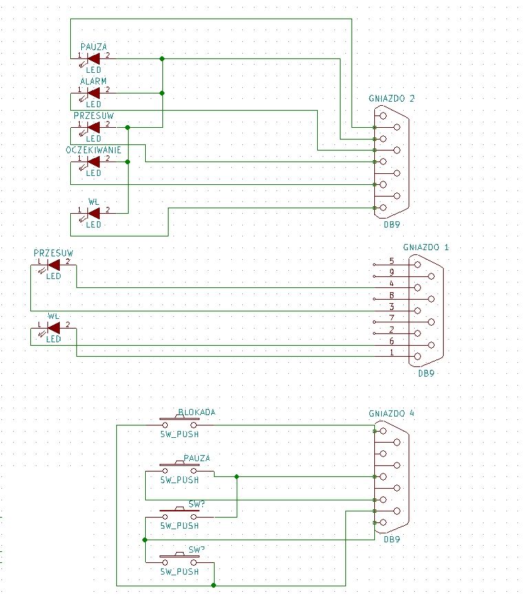

    Poziomy odniesienia to 0,7V i 250 nWb. Oto Moje piloty do SMAKa.
    Rejestrator kasetowy Unitra Elmasz RZ-1547 SMAK - opis i kalibracja. Rejestrator kasetowy Unitra Elmasz RZ-1547 SMAK - opis i kalibracja.
  • #4 18691788
    adam.eltra
    Posty: 82
    Pomógł: 2
    Ocena: 8
    Gniazdo pauzy
    Pin 1 do pinu 1 na płytce sterowania: pauza przy zapisie, blokuje pauzę na klawiaturze i uaktywnia pin 4. Przycisk bistabilny. Zdjęcie blokady przycisk Stop na magnetofonie
    Pin 2,3,6,9 masa
    Pin 4 do pinu 3 na płytce sterowania: pauza przy zapisie przycisk bistabilny
    Pin 5 do pinu 19 na płytce sterowania: pauza przy odczycie przycisk monostabilny
    Pin 7 połączony z pinem 2 gniazda 2 sygnalizacja stanu przesuwu
    Pin 8 połączony z pinem 3 gniazda 2 sygnalizacja stanu oczekiwania.

    Czy do wyjść sygnalizacja stanów magnetofonu też podłączam diody LED ? Skąd wartość 220om ?
