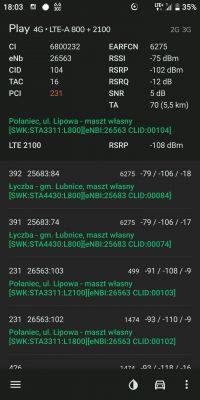

    dobry wieczór
    jako, że jestem nowy proszę o wyrozumiałość jak coś źle opiszę
    mam następujący problem, jako że teraz jest czas jaki jest, dla dziecka potrzebny mi internet oczywiście samemu też chętnie skorzystam
    mianowicie co i jak:
    - mieszkam na wiosce o internecie kablowym mogę tylko pomarzyć, zostaje (chyba tylko) LTE
    - mam kolegę, który na dniach użyczy mi (na kilka dni) takie urządzenie (MIKROTIK SXT LTE6 KIT - RBSXTR&R11E-LTE6) do sprawdzenia zasięgu i jakości pozyskanego internetu
    i mam pytania - z jakiego operatora skorzystać? - czy ta antena będzie dobra? - jako urządzenie do rozprowadzania sygnału "po domu" chcę użyć takiego urządzenia MIKROTIK AUDIENCE WIFI (RBD25G-5HPACQD2HPND)
    czy ten sprzęt będzie dobry do obsługi 2 komputerów i kilku telefonów jednocześnie, tak aby nie "muliło"

    Żadne Mikrotiki, tylko na początek test operatorów w danej lokalizacjI TELEFONEM z Android i aplikacją https://play.google.com/store/apps/details?id=cz.mroczis.netmonster&hl=pl. Test na ZEWNĄTRZ i do tego speedtest z godz 19-22.
    Przetestujesz w PIERWSZEJ kolejności PLAY. Karta z pakietem internetu, przed testem wyłącz Roaming Krajowy. W Szczucinie BTS z kompletem pasm i w Łyczbach BTS z trzema pasmami.
    Zaopatrz się też w karty Orange i T-Mobile.

    A po co ten sprzet? Testy robisz na telefonie LTE Android z kartą PLAY i aplikacją https://play.google.com/store/apps/details?id=cz.mroczis.netmonster&hl=en_US i pokazujesz screena z niej i speedtest, test na zewnątrz. Oczywiście nie kupujesz żadnego SXT bo to za słaby sprzęt do Play w tej lokalizacji, inni operatorzy cięr nie interesują bo tam praktycznie nie istnieją. Po testach dobór routera ale na slepo stawiam na B818 z agregacją 4 pasm LTE.

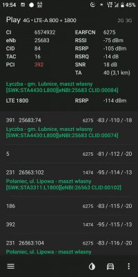

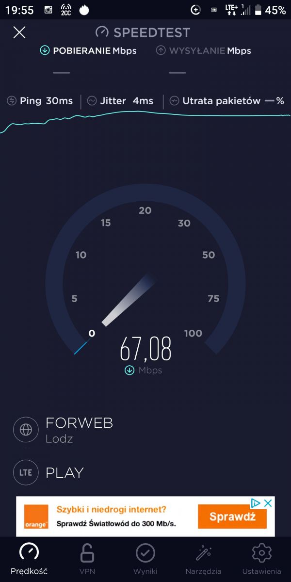

  • #4 18668686
    Misi3k81
    Poziom 5  
    Posty: 63
    Ocena: 5

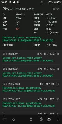

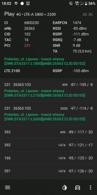

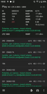

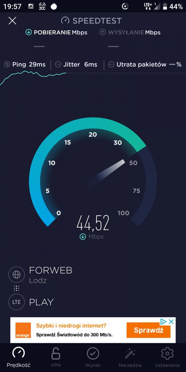

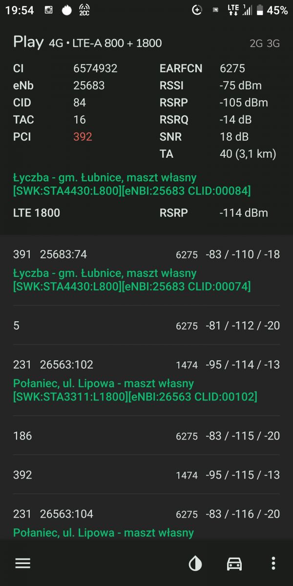

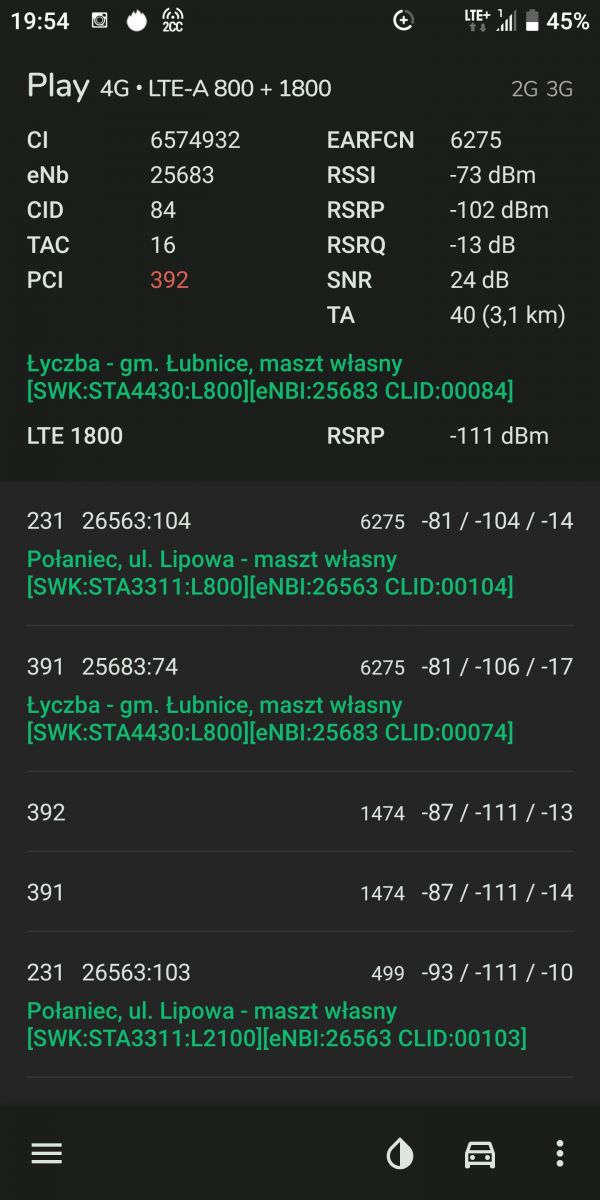

    witam

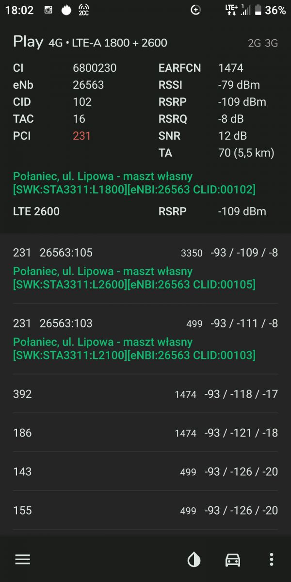

    parę minut temu zrobiłem test tym programem z podanego linka, akurat dobrze się złożyło, że mam telefon w play'u
    Jaki internet LTE i sprzęt do rozprowadzania sygnału po domu wybrać? Jaki internet LTE i sprzęt do rozprowadzania sygnału po domu wybrać? Jaki internet LTE i sprzęt do rozprowadzania sygnału po domu wybrać? Jaki internet LTE i sprzęt do rozprowadzania sygnału po domu wybrać? Jaki internet LTE i sprzęt do rozprowadzania sygnału po domu wybrać? Jaki internet LTE i sprzęt do rozprowadzania sygnału po domu wybrać? Jaki internet LTE i sprzęt do rozprowadzania sygnału po domu wybrać?

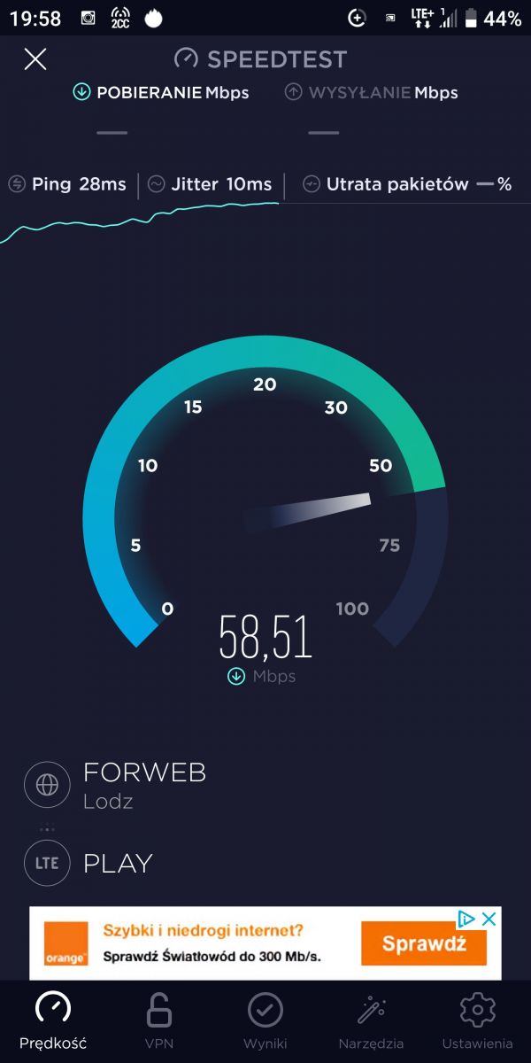

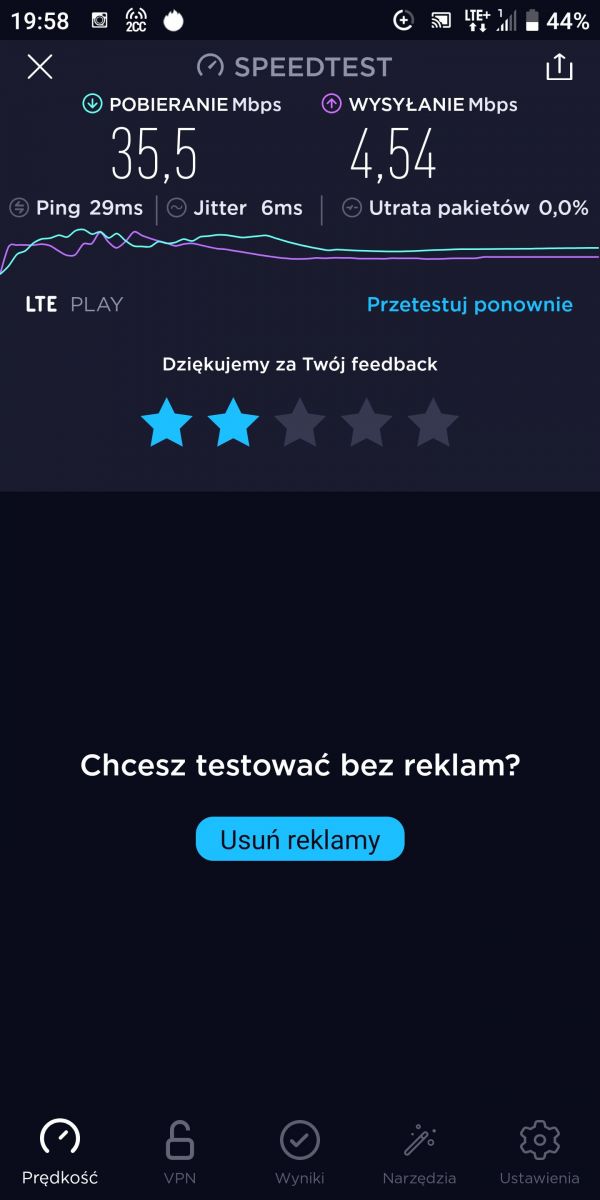

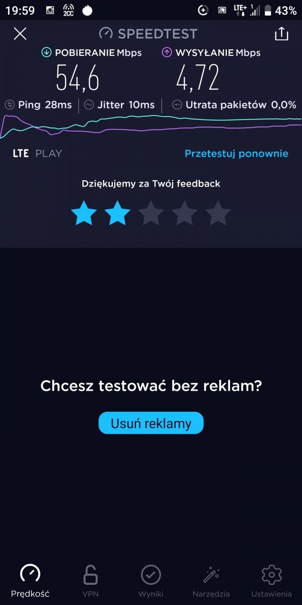

    po 19 wrzucę jeszcze screeny ze speed testu

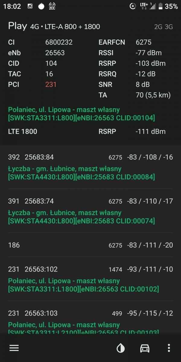

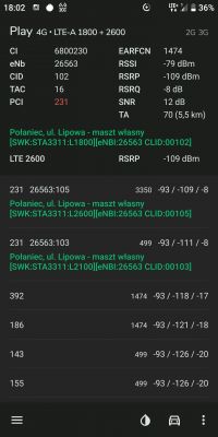

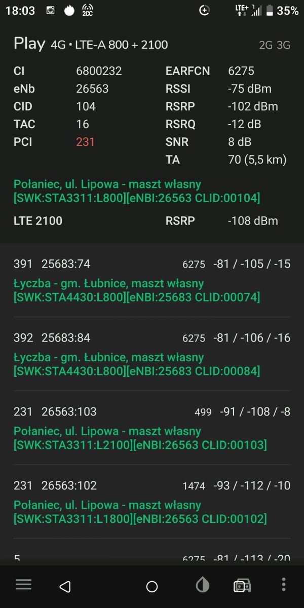

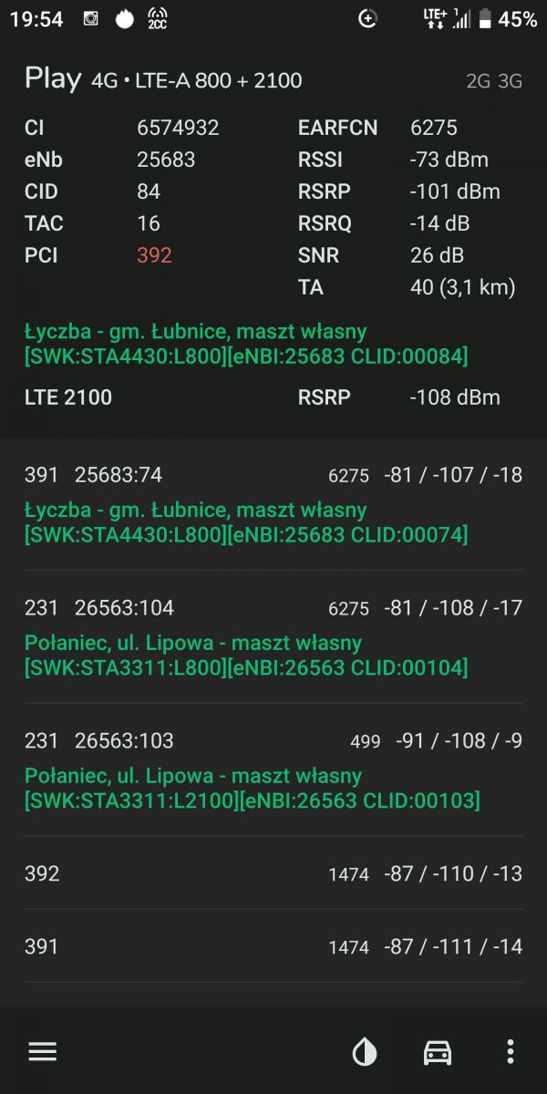

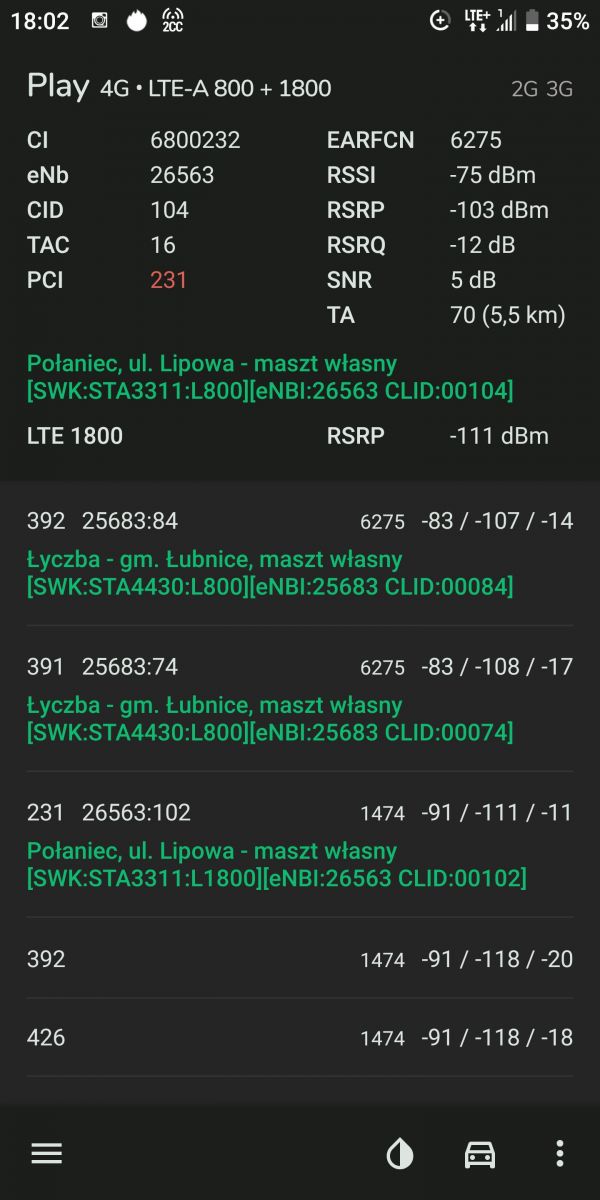

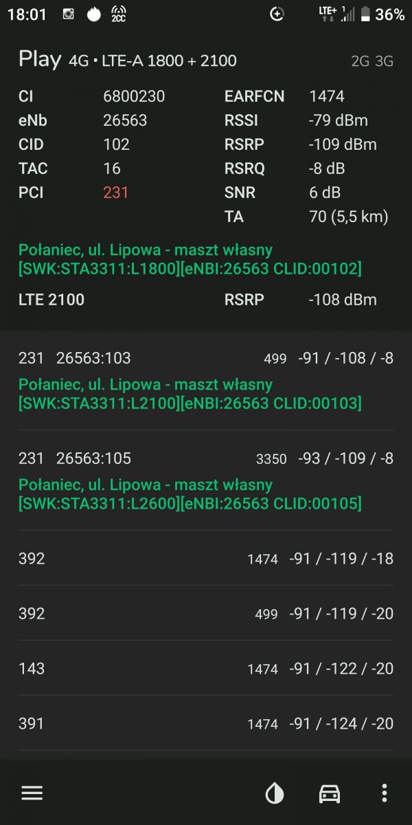

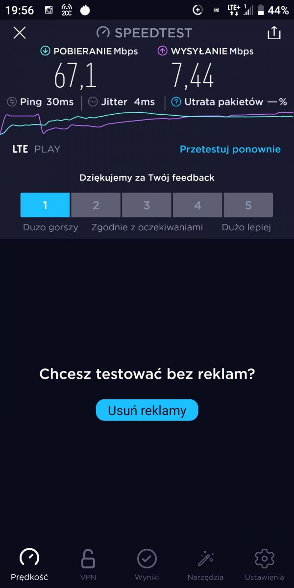

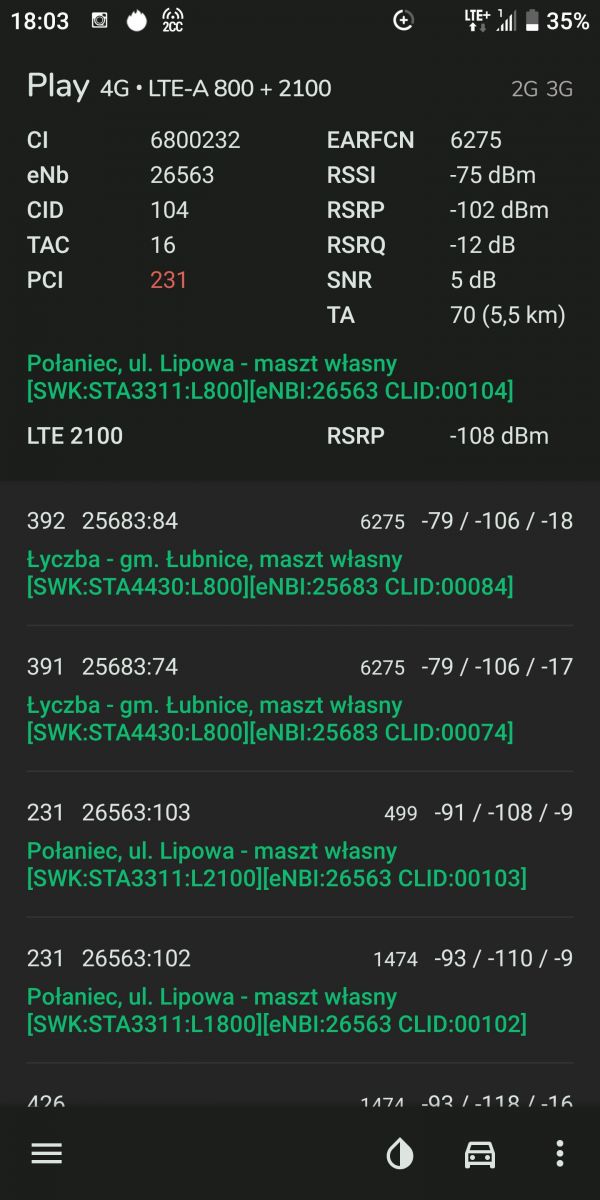

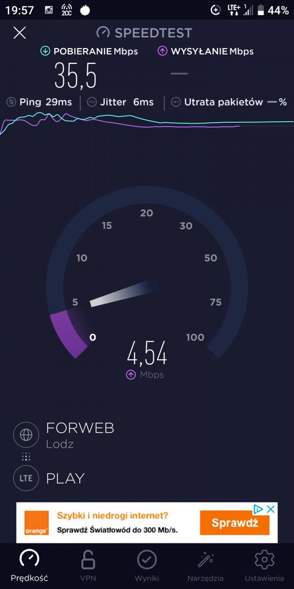

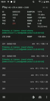

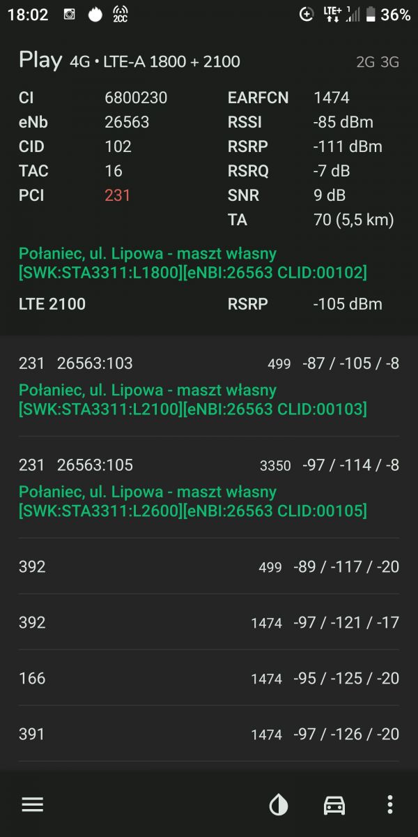

    przed 20.00 zrobiłem ponowne pomiary (mam nadzieję, że dobrze to zrobiłem) tym progamem i zrobiłem test speedtestem, załączam screeny
    Jaki internet LTE i sprzęt do rozprowadzania sygnału po domu wybrać? Jaki internet LTE i sprzęt do rozprowadzania sygnału po domu wybrać? Jaki internet LTE i sprzęt do rozprowadzania sygnału po domu wybrać? Jaki internet LTE i sprzęt do rozprowadzania sygnału po domu wybrać? Jaki internet LTE i sprzęt do rozprowadzania sygnału po domu wybrać? Jaki internet LTE i sprzęt do rozprowadzania sygnału po domu wybrać? Jaki internet LTE i sprzęt do rozprowadzania sygnału po domu wybrać? Jaki internet LTE i sprzęt do rozprowadzania sygnału po domu wybrać? Jaki internet LTE i sprzęt do rozprowadzania sygnału po domu wybrać? Jaki internet LTE i sprzęt do rozprowadzania sygnału po domu wybrać?
  • #5 18669545
    matek451
    Posty: 31110
    Pomógł: 4330
    Ocena: 5752
    No to chyba już nie masz watpliwości jakiego operatora wybrać? Masz sygnał z BTS-a w Połańcu, na pasmach zasięgowych LTE sygnał słaby ale prędkości OK, tak jak pisałem B818 i do niego antena zewnętrzna.

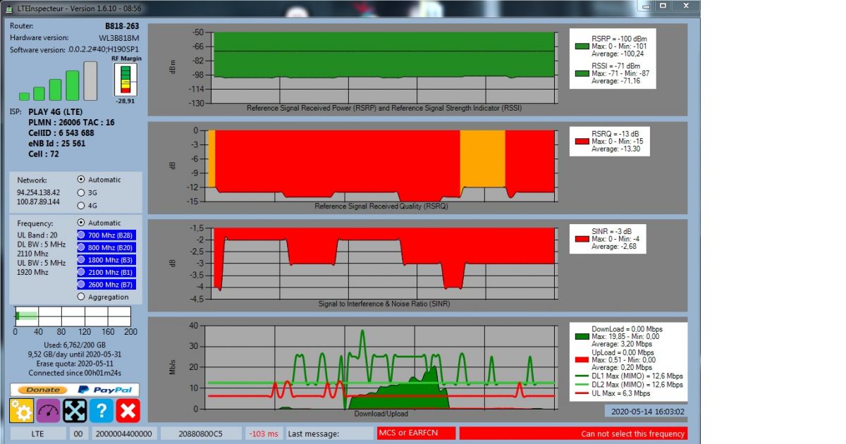

    na tą chwilę router stoi w miejscu docelowym ( tam gdzie przewidziałem dla niego miejsce - tak mniej więcej aby w całym domu był zasięg) na razie pracuje na antenach wewnętrznych, antena zewnętrzna będzie zamówiona w najbliższym czasie
    znalazłem taki program LTEInspecteur i zamieszczam z niego screena oraz link ze speedtestu wykonanego przed chwilą (nic z niego nie rozumiem ale na pewno koledzy wyciągną poprawne wnioski :) czy zrobić jakieś testy czymś innym ?
    https://www.speedtest.pl/test/245587022
