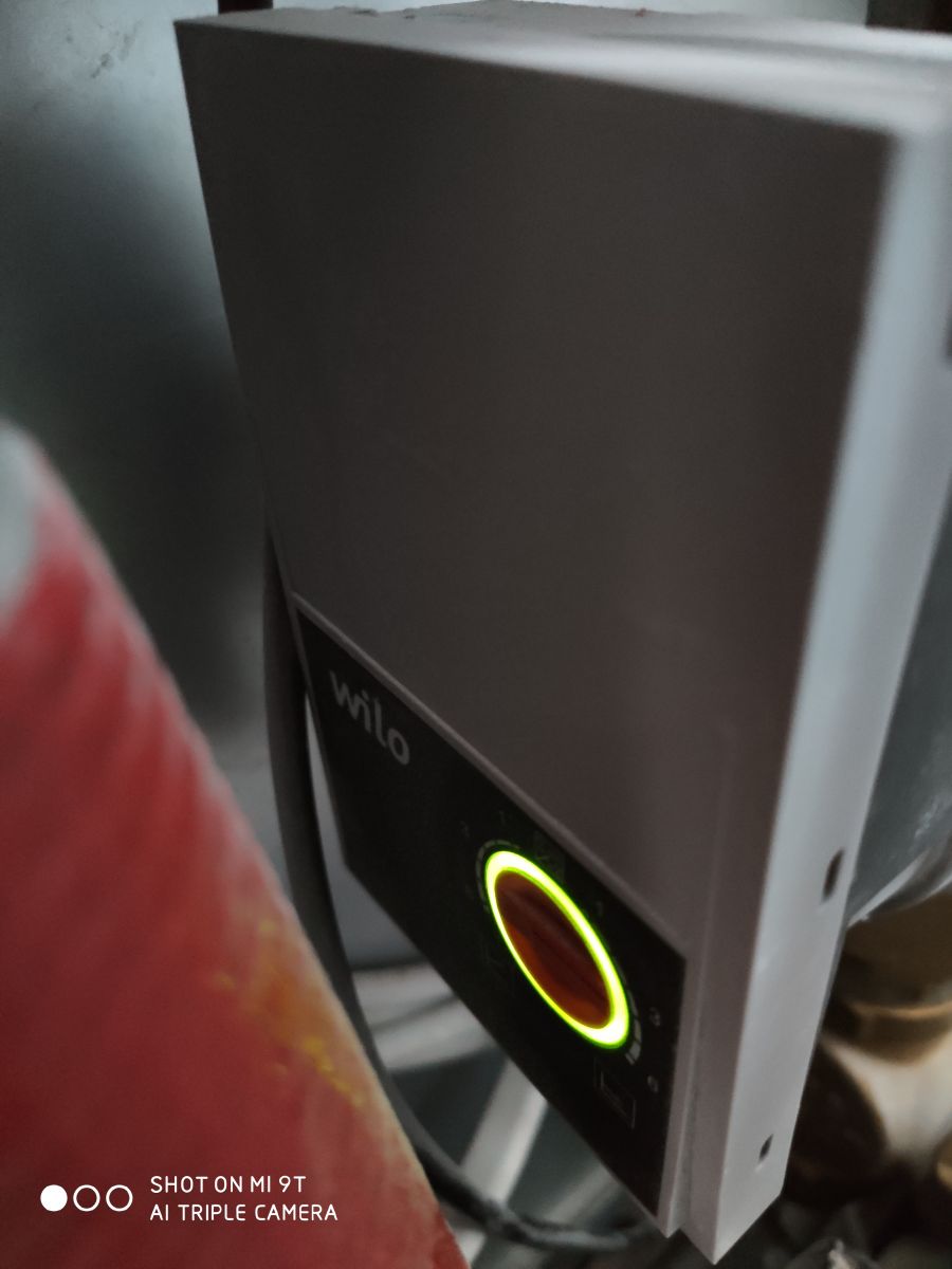

    Przestało mi działac ogrzewanie podłogowe. Wszystko było ok 4 lata aż tu nagle wczoraj przy próbie włączenia podłoga była zimna. Na zegarach wyjścia i wejścia mam zadaną temp. 45st a mimo to podłoga jest zimna. Co może być przyczyną?

    Ogrzewanie podłogowe zimne mimo ustawionej temp. 45st - co robić?
    Przy pracującej pompie pokrętło jest podświetlone.

    W gniazdku mam prąd, sprawdzałem . Szczerze to nie kojarze zeby podswietlalo mi się kiedykolwiek to pokrętło , ale moze nie zwróciłem uwagi. Czyli sugerujesz ze pompe diabli wzielo?

    Jeżeli jest prąd, pompa nie reaguje na zmiany nastawy to wszystko na to wskazuje.
    Przy kilkudniowym przestoju raczej można wykluczyć zablokowanie wirnika.
    Na zdjęciu wygląda podobnie do mojej,to raczej i podświetlenie powinno być. Jeżeli możesz to podaj pełny model tej pompy,bo widzę, że ma ona korpus wykonany przez producenta rozdzielacza ale może sam silnik jest standardowy.

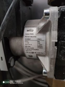

    Może da się włożyć telefon od tyłu żeby zrobić zdjęcie nalepki pompy

    Pompa nie świeci na zielono, termostat jest taki jak przy kaloryferze , jedyny kabel zasilający jest od pompy która podpieta jest bezpośrednio do gniazdka i tyle.
    A naklejke z oznaczeniem pompy mam od 2 giej strone woec nie do zobaczenia jest w tym położeniu

    Wiele nie wymyślisz. Pompa raczej do wymiany,bo naprawa raczej będzie nieopłacalna. Musisz odczytać model z naklejki żeby sprawdzić czy to taki sam model jak tradycyjna,bo cały zespół to cena jest powalająca (2,5 kPLN netto znalazłem).
    Żeby ją zdemontować potrzebne więcej informacji o instalacji i najlepiej fotki. Trzeba zlokalizować zawory żeby odciąć szafkę od reszty instalacji,aby nie spuszczać całej wody i ewentualnie zostawić resztę żeby grzała. Potem z pompą do dobrego sklepu, żeby była możliwość porównania i zakup.
