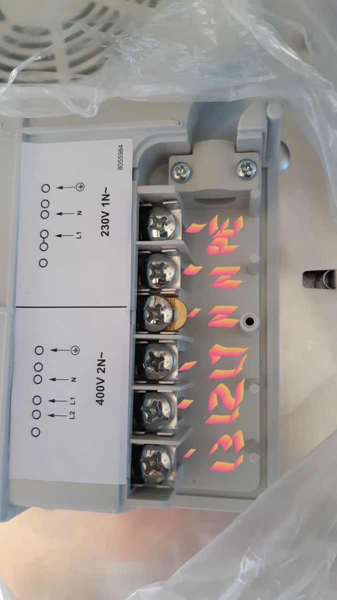

darecki777 25 Maj 2020 21:29 939 6
✨ Użytkownik ma problem z podłączeniem płyty Amica, nie rozumiejąc różnic między informacjami na naklejce a wytłoczeniem. Otrzymuje wskazówki dotyczące podłączenia przewodów: czarny, brązowy, szary, niebieski i żółto-zielony. Wskazano, że L3 nie jest potrzebne, a można je wykorzystać do podłączenia gniazda piekarnika, jeśli nie ma oddzielnego obwodu. Zwrócono uwagę na utratę gwarancji przy nieodpowiednim podłączeniu oraz na kwestie bezpieczeństwa. Po wykonaniu podłączenia użytkownik potwierdza, że wszystko działa.
