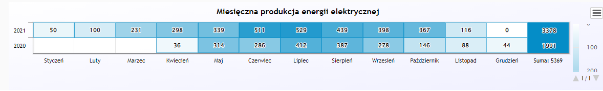

    Problem z falownikiem firmy Elektronix - Elnix 6000
    Mój falownik był w serwisie z 4x , raz wymienili na nowy.
    data zakupu 2020-04,
    serwis: 27-04-2020 naprawa;
    01-08-2020 naprawa;
    10-02-2021(wymiana falownika na nowy);
    07-12-2021-ponowny serwis z tytułu rękojmi
    w miedzy czasie kilka naście email bez odpowiedzi. (zakładając iż firmę elektryczną do demontażu i montażu trzeba 8x ściągnąć i koszt takiej usługi 200 zł + ewentualne weryfikacje odpowiedzi serwisu firmy - to falownik jest bardzo drogi w obsłudze).
    dlaczego uważam że nie produkuje jak należy:
    z 4,88kwp - falownik Elnix dał rade 3378kwh w ciągu roku, kilka ulic dalej sąsiada panele podobne 4.5kwp - naprodukował 4100 kwh.
    po zmianie falownika na growatt mam już 2tyś od stycznia - końca maja, falownik elnix od stycznia do końca maja 2021(50+100+231+298+339) około 1100kwh a rok 2021 jest bardzo podobny do 2022
    opis serwisowania:
    1. przy zakupie - zwarcie do uziemienia - producent twierdził że to jest problem instalacji - falownik naprawiony
    2. potem problemy z wydajnością i mruganiem oświetlenia sterowanego pilotem- wydajność teoretycznie naprawiono- praktycznie nic się nie zmieniło
    3. po ostatniej naprawie okazało się że licznik sumaryczny pokazuje 30% więcej niż suma z miesięcy - nie wiem czy to jest celowe działanie czy błąd programisty, ale ilość energii oddanej do sieci nie pokrywał się z miesięcznymi,(ostatnia naprawa była usuniecie problemu z wydajnością) - po rozmowach telefonicznych falownik trafił ponownie do serwisu - i wtedy stwierdziłem jednoznacznie, że zakłócenia w sieci robił falownik - reklamacja z tytułu rejkomi - żądanie zwrot PLN - firma oddała 1 tyś. zł na początku roku 2022, z informacją że to rata, do tej pory emile/rozmowy tel. kończyły się iż firma ma problemy finansowe bo robią nowe certyfikacje a to kosztuje, że jest zawieszona....., problem trafił do rzecznika i temat się dalej ciągnie - falownik w firmie jest już 6 miesięcy (zastępczy założony przez inną firmę w tym czasie naprodukował 2tyś kwh) - mam założony inny falownik chiński growatt - i różnica jest kolosalna w ilości produkcji (podobna instalacja u sąsiada, do której porównywałem falownik Elnix i obecny, to mogę stwierdzić iż karta katalogowa to nie wiem na podstawie jakich badań jest zrobiona ale według mnie ma się nijak do całokształtu)
    poniżej print screnn z serwera falownika ELNIX - tylko napomnę, iż pierwszy i falownik po wymianie - takie same zakłócenia robił, wiec to jest problem konstrukcyjny, na starym i nowym falowniku problem był, na obecnym growatt problem nie istnieje.
    Usłyszę, że po co kupowałem coś nieznanego, więc jako Patriota przy sytuacji kowidowej postawiłem wspierać Polską gospodarkę, nie wiedziałem ze właśnie pakuje się w g..... :( - nie spodziewałem się że Polska firma traktuje klientów jak traktuje :(
    Jeśli o mnie chodzi to już bym nigdy nie kupił falownika tej firmy, a nie wiem czy następne zakupy będą pod kontem że Polskie,
    W moim przypadku zakładam iż sprawa skończy się na wokandzie - na chwilę obecną odzyskałem 1000 zł z 3699.
    pozdrawiam Krzysztof

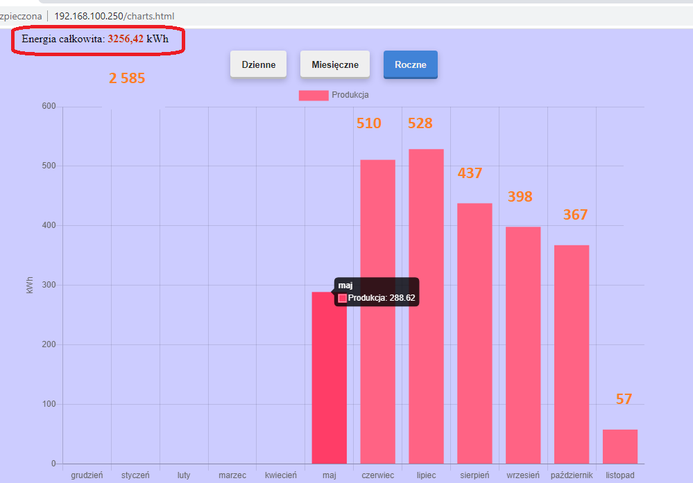

    Elnix inwerter - challenge ELEKTRONIX - inwertery ELNIX - Prośba o pomoc wszystkich użytkowników
    Tutaj dorzucę jeszcze skuteczność falownika elnix6000 z 4.88kwp - gdzie sąsiada instalacja na falowniku growatt ma 30% więcej, poza falownikiem to nic się nie różni instalacja :)

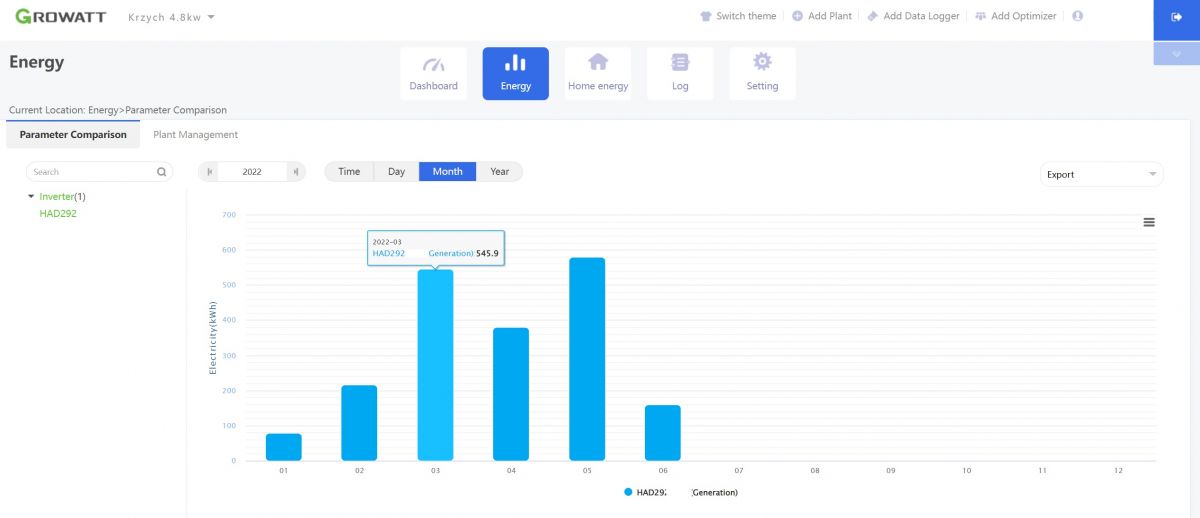

    dorzucę jeszcze jak radzi sobie growatt: - firma Elektornix nie widzi różnicy :P

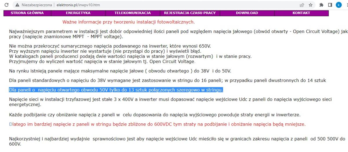

    Czy skonfigurował kolega zakładkę "Parametry pracy przemiennika" pod swoją instalację?
    Na jaką wartość ustawione zostały takie parametry jak: Zmiana napięcia dla zerowania MPPT?, Dynamika zmian napięcia Ku?
    Co zostało wpisane do "Moc instalacji; znamionowy prąd DC, oraz jaki został wybrany tryb pracy?
  • #12 20055940
    bozekkrzych
    Posty: 18
    Ocena: 3
    Oczywiście, w ustawieniach była zmieniona max moc (tutaj nawet próbowałem zaniżyć, ale nic to nie dało), max prąd, napięcie znamionowe(tutaj była próba wprowadzić max napięcie jakie falownik zarejestrował, też nic), zmiana napięcia dla zerowania(tu były i niskie i wysokie wartości, od 15 co 20, nawet max 100, aby przestał być problem z zakłóceniami to nawet napięcie załączenia Boost'a było ustawione na 300, było zmieniane nawet kluczowanie i tu była mała poprawa ale to 2-3%.W końcu zadzwoniłem do serwisu, gdzie ktoś z Elektronix sprawdzał przez teamViwer i stwierdził, że problem leży w zbyt niskim napięciem najlepiej jakby było 550 V a najlepiej do 600 V, wtedy nie będzie strat na podbijanie do napięcia roboczego - co dziwne inwerter podbijał to napięcie jeszcze wyżej bo do 700 V(tutaj zakładam iż oprogramowanie było jedno dla wszystkich modeli od4kwp +). Z rozmowy wynikło, że zasugerował mi dołożenie paneli, w karcie katalogowej Elnix6000 jest wyraźnie napisane max 13 paneli Voc50V - obwodu otwartego, ja miałem 12 ;) - gdzie napięcie robocze to 41v x12 = około 480 V przy bardzo ciepłych dniach trochę mniej. Wiec najwyżej był bym wstanie osiągnąć 520 V - zachowując zalecenia. A mile widziane było 600 V a inwerter i tak podbijał do 700 V :) były sugestie z mojej strony aby obniżyć to podbijanie przez producenta, ale wszystko spadało na problem z panelami - taką obrała obronę swojego falownika firma Elektronix, (bo kąt zły, bo kierunek zły, bo zacienienia .....), firma która ściągała i zakładała po serwisie falownik miała swoje zdanie - pewnie bym się nie czepiał, ale raz przywieźli swój falownik i problemu z produkcją nie było.
    Po prostu karta katalogowa wprowadza w błąd lub była zrobiona do innego modelu
