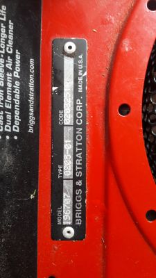

    Posiadam silnik Briggs&Stratton 8.5 HP 196707-0205-01, jednak mam ułamany bagnet pomiaru oleju. Poszukuję informacji z jakich silników, o jakim oznaczeniu lub po czym szukać takiegoo bagnetu. Ustaliłem, że nr części to 691387, jednak po tym numerze pojawiają się tylko nowe bagnety za ciężkie pieniądze.
    Z góry dziękuję za pomoc.

    Silnik kupiłem jako używany, jest tylko korek bez bagnetu. Ze starego silnika mam bagnet ale nie jestem pewien, czy długość jest taka jak powinna a to jest kluczowa sprawa dla prawidłowego pomiaru.

    Kłopot w tym, że nie wiem ile ten silnik potrzebuje oleju. Właściwie nic nie wiem na temat tego silnika, poza tym że ma 8.5 KP. Oto on: Briggs&Stratton 8.5 HP 196707-0205-01 - zamiennik bagnetu oleju 691387 Briggs&Stratton 8.5 HP 196707-0205-01 - zamiennik bagnetu oleju 691387

    Musisz wiedzieć . Bo jeszcze nic nie napisałeś gdzie to pracuje
    -Może kosiarka
    -Może zagęszczarka
    -Itd. Lub inna" maszyna" . Nie widać tego na zdjęciach :?:

    klm787 bardzo dziękuję za cenne uwagi ale wciąż nie mam odpowiedzi na podstawowe pytanie: co to za silnik, np seria, nazwa handlowa lub cokolwiek innego, co by pozwalało odnalezć właściwy bagnet.
    Dla uściślenia: nie ma najmniejszego znaczenia czy jest to silnik od traktorka, motopompy czy czekogolwiek innego. Potrzebne parametry i numery znajdują się w pierwszym moim poście.

    Witam,ilość oleju jaka powinna znajdować się w silniku z serii 190000 jak podaje producent;1-1/8qts (36ozs) 1,1 litra

    I to jest to, czego szukałem. Seria 190000. Dziękuję Kolegoo!
