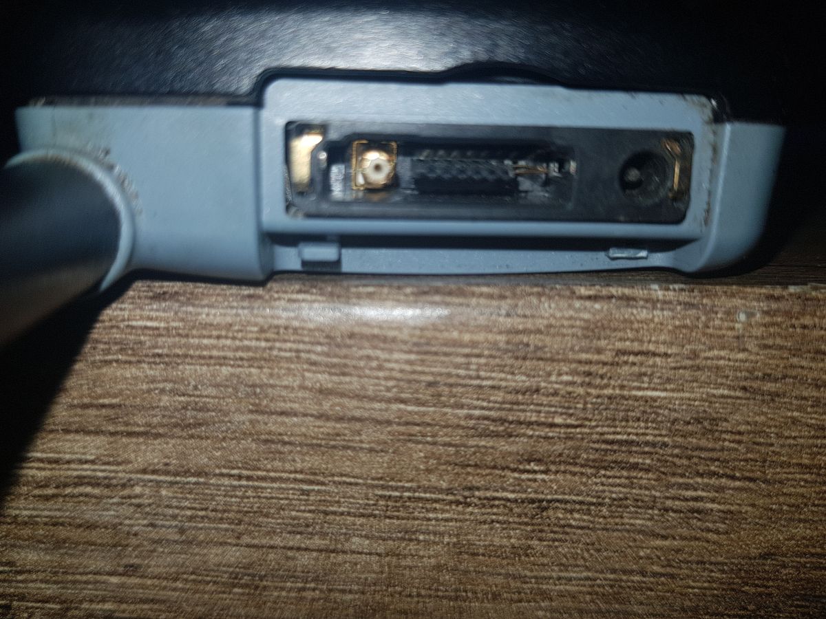

Simens C10D - Telefon komórkowy brak ładowarki, uszkodzone gniazdo,jak naładować
PROgamerEvil 07 Cze 2020 22:12 1749 63
Najlepsze odpowiedzi
Jak bezpiecznie naładować lub zastąpić pakiet akumulatorów w Siemensie C10D, gdy nie mam ładowarki i baterie są rozładowane?
Najprościej wymienić pakiet na trzy nowe ogniwa AAA Ni-MH o zbliżonych parametrach albo na próbę podłączyć trzy zwykłe baterie AAA, żeby sprawdzić, czy telefon w ogóle działa; stary pakiet po wielu latach bez ładowania jest najpewniej zużyty [#18748024] [#18746701] [#18747991] Pakiet można ładować zewnętrznie, szeregowo, a dla trzech ogniw podawano napięcie około 4,5 V z ograniczeniem prądu; pojedyncze ogniwo Ni-MH nie powinno przekraczać 1,65 V, a w praktyce wystarczy około 1,5 V na ogniwo [#18745955] [#18746412] Jeśli masz zasilacz laboratoryjny, ustaw napięcie i prąd, podłącz bezpośrednio do pakietu i pilnuj napięcia oraz temperatury, bo przy takim „ożywianiu” nie ma gwarancji powodzenia [#18746104] [#18747405] [#18748961] Do testu telefonu można też użyć na krótko np. ogniwa Li-Ion 18650 z zachowaniem polaryzacji, ale nie jako zamiennika na stałe, bo kontroler w telefonie jest przystosowany do Ni-MH [#18748811] [#18746412]
✨ Użytkownik znalazł stary telefon Siemens C10D, który nie uruchamia się z powodu rozładowanego akumulatora Ni-Mh oraz uszkodzonego gniazda ładowarki. Akumulator składa się z trzech ogniw AAA połączonych szeregowo, które mają napięcie 0.73V. Użytkownik poszukuje sposobu na naładowanie akumulatora bez zakupu nowej ładowarki. W dyskusji zasugerowano użycie zasilacza z regulowanym napięciem, a także możliwość wykonania nowego pakietu akumulatorów. Użytkownik próbował ładować akumulator, jednak napięcie wzrastało bardzo powoli, co sugerowało, że ogniwa mogą być uszkodzone. Wskazano również, że akumulatory Ni-Mh nie powinny być rozładowywane poniżej 1V. Użytkownik rozważał użycie baterii alkalicznych AAA jako tymczasowego rozwiązania, ale obawiał się o ich wpływ na telefon. Ostatecznie, po próbach z różnymi źródłami zasilania, telefon nie uruchomił się, co może sugerować jego uszkodzenie.
