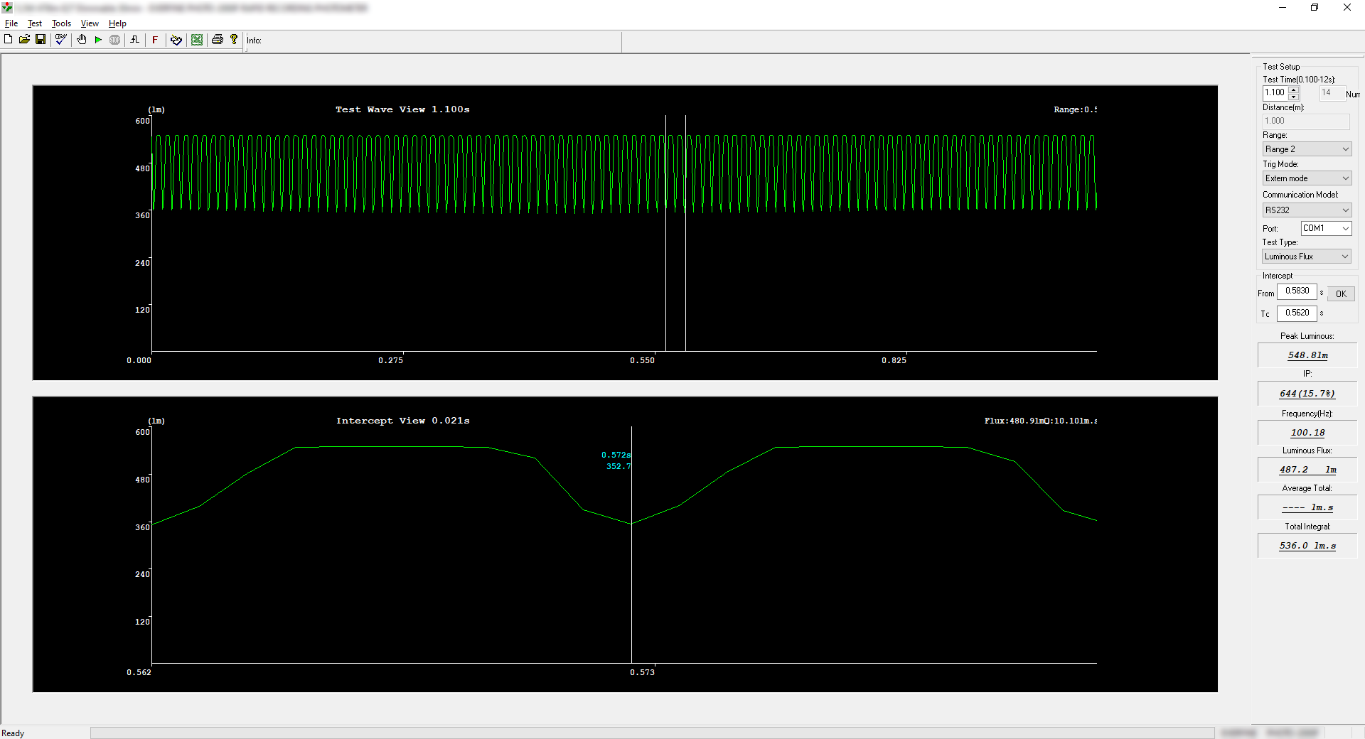

    flaber14 napisał:
    ...jak je przyciemnię to zaczynają mrugać co nie każdemu domownikowi się podoba.
    Na dzień dzisiejszy każde ściemnialne źródło światła LED (niezależnie od renomy producenta), które "współpracuje" ze ściemniaczem zewnętrznym charakteryzuje się występowaniem efektu migotania o częstotliwości 100Hz. Efekt ten ma większą lub mniejszą amplitudę w zależności od punktu pracy (zakresu ściemnienia). Przykładowo Ph***ps (100% strumienia świetlnego; przy ściemnieniu efekt się pogłębia):
    Standardowy ściemniacz a żarówki typu LED - lub inne rozwiązanie
    Osobiście, z tego też powodu odradzam tego typu zestawy (lampa LED + ściemniacz). W zdecydowanej większości przypadków ta "współpraca" źródła światła LED ze ściemniaczem wygląda tak, że trudno jest po pierwsze dobrać odpowiedni ściemniacz, a po drugie jeśli już się coś znajdzie to można być pewnym efektu migotania o którym wspomniałem powyżej.
    @flaber14 Jeśli chcesz mieć lampę sufitową LED z możliwością jej ściemniania to poszukaj takiej lampy, w której ta funkcja jest zintegrowana. Ewentualnie możesz kupić źródła światła LED (Step Dim, Switch Dim, Click Dim) o kilkustopniowej regulacji jasności, realizowanej poprzez zwykły naścienny łącznik (w nich raczej nie występuje efekt migotania, przynajmniej w tych, które znam).
