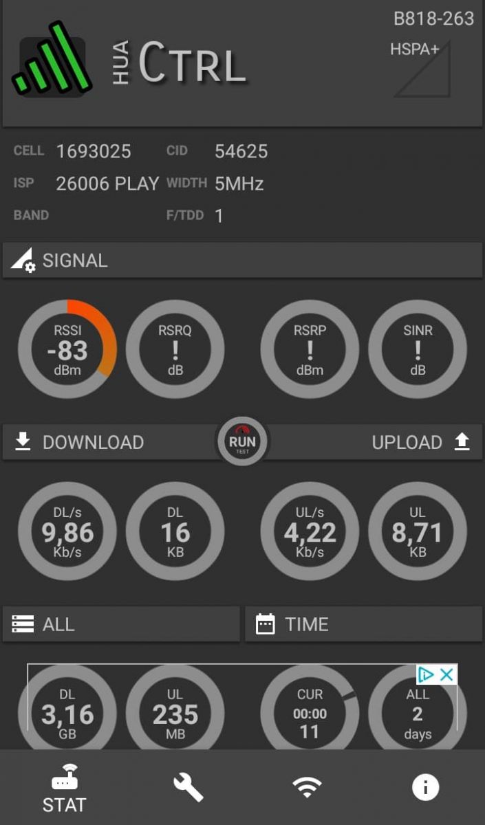

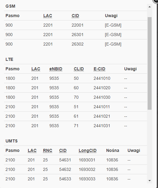

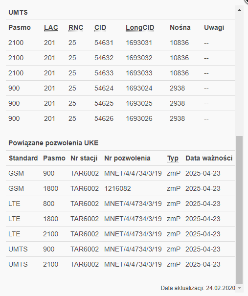

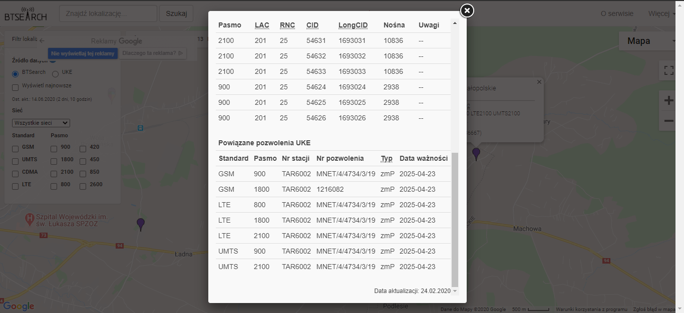

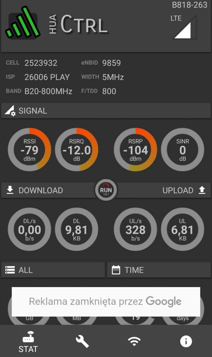

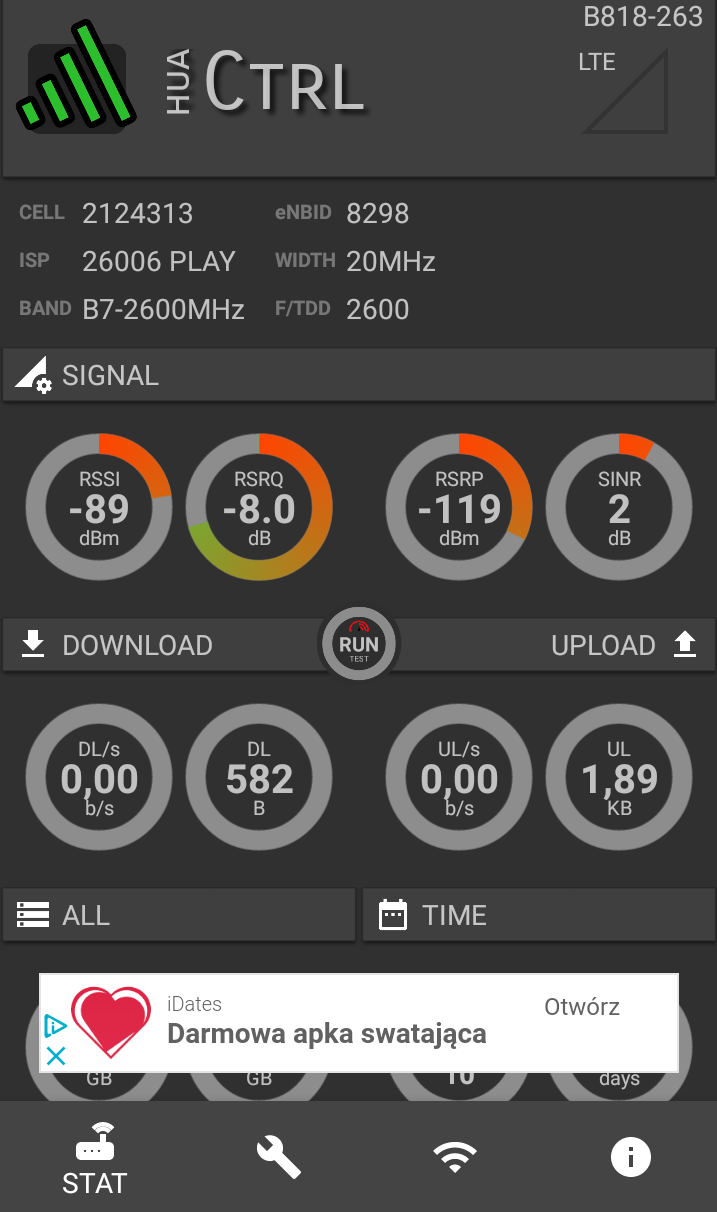

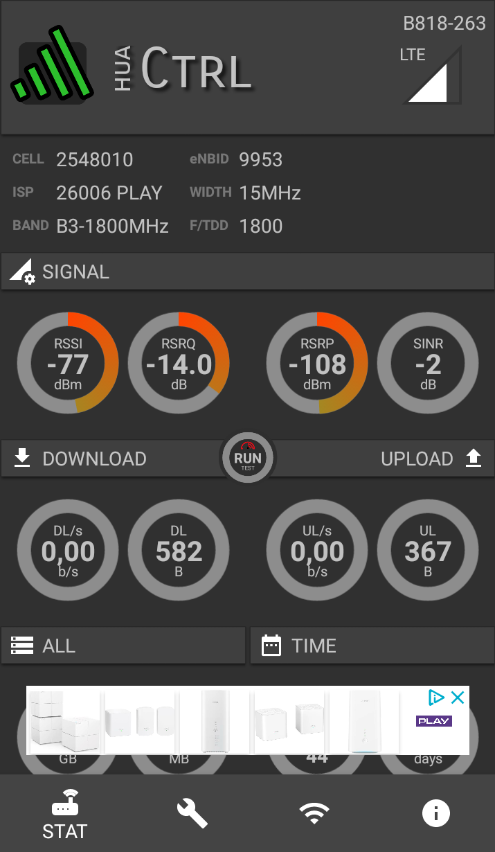

    Witam . mam Huawei b818 i potrzebuję do niego anteny ponieważ mam bardzo słaby sygnał z niego , myśle ze antena chociaż troche poprawi synał(szukam jakiejś anteny do 300 zł razem z kablem min 2x15m i konektorami ts9) , chyba że jest coś jeszcze co mógłbym zrobic zeby poprawić sygnał przesyłam testy(robione ok 20.00). odległość od bts ok.3,5km ale prawie przez cały czas odległość jest przez las . Mam jeszcze drugi bts ale on bedzie chyba oddalony o 7km (ale mniej lasu) na dwóch pasmach przezuca mnie na HSPA+(2100 i 2600 ) nie wiem czemu . zastanawiałem się nad tą anteną czy byłąby czy niezbyt ,czekam na opinie
    https://allegro.pl/oferta/antena-dual-tajfun-...-zte-huawei-7813520908?fromVariant=7793201552

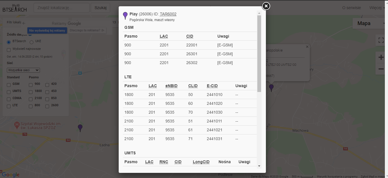

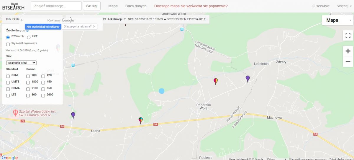

    Przesyłam bts (ten co mam do niego 3,5km) i statystyki z h managera
    Rekomendacja anteny do Huawei B818 dla słabego sygnału LTE w lesie Rekomendacja anteny do Huawei B818 dla słabego sygnału LTE w lesie Rekomendacja anteny do Huawei B818 dla słabego sygnału LTE w lesie Rekomendacja anteny do Huawei B818 dla słabego sygnału LTE w lesie Rekomendacja anteny do Huawei B818 dla słabego sygnału LTE w lesie Rekomendacja anteny do Huawei B818 dla słabego sygnału LTE w lesie
    W razie konieczności zrobienia innych testów piszcie
    #2 18761852
    matek451
    Posty: 31254
    Pomógł: 4352
    Ocena: 5808

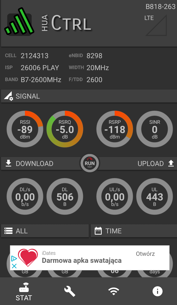

    Ale to nie jest BTS Pogórska Wola tylko Szynwałf i LTE1800 lub LTE800 z niego, sygnał bardzo słaby lub słaby, na nim nie ma LTE2100 i LTE2600. Do tego 3G na UMTS900 z niego oraz UMTS900 z Woli, sygnał dostateczny. Ogólnie w Woli agregacja LTE2100/1800. Testy w domu czy na zewnątrz, antena z linka to szajs , kabel 15m do kazdej anteny to za wiele, maksimum 10m, w Play w tej lokalizacji skupiasz się tylko na LTE2100/1800 zasięgowe LTE800 cię nie interesuje a na najszybsze LTE2600 nie masz co liczyć bo raczej brak go na okolicznych stacjach Play. Skąd pomysł na tego operatora i jaka jest ta twoja lokalizacja.

    Zaczynająć od Orange i T-mobile to ze stacji NetWorks Pogórska Wola nie miałeś żadnych szans na normalny internet, masz ja pod nosem ale to jest słynna nędza czyli stacja golas z nędznym 800/900 MHz z jedynie LTE800, z załozenia wolna i zapchana na amen. Prawidłówe działanie tych operatorów zapewnia jedynie stacja ŻÓRAWINIEC z agregacja 4 pasm LTE ale połaczenie z nią mozna wymusić tylko antena kierunkową oraz wymuszeniem pasm LTE2600/2100/1800 na routerze.
    W Play stacja ŁADNA działa w agregacji LTE1800/2100/800 a do połaczenia z nią potrzebna antena kierunkowa, spróbuj jeszcze raz wymusić LTE2100, TESTY RÓB ZAWSZE Z b818 na zewnątrz, Pogórska Wola jest dalej i przez las, agregacja 3 pasm jest też na BTS-ie Play ŁĘKAWICA, teren jest podgórski więc często sygnał dociera z dalszych stacji tak jak u ciebie z SZYNWAŁDU.

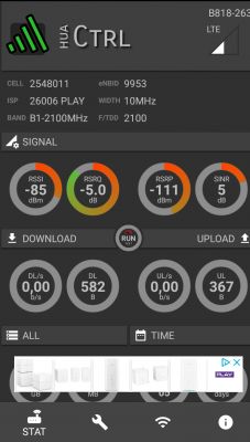

    Miałeś racje wynniosłem go na pole(robiłem to jakieś 10 min temu) wprawdzie ok 20 metrów od domu i na wysokosci 1,5 m go dałem (wolna przestrzeń) i działa 2100 a na 2600 też coś ciągnie ale po chwili się przełącza HSPA+(ale przez chwile działą to znaczy chyba ze jest tylko słabo zasieg ), włączyłem agregacje 1800+2100+2600 ( i pisało że bierze z 1800) i wycisnąłem na speedtescie od tak 22mbps nie moge doczekać się anteny :)))). Nie zrobiłem zrzutów ekranu bo zrobił mi sie jakiś problem na telefonie z robieniem zrzutów ale jeśli ich potrzebujesz to naprawie to i jutro albo pojutre wyśle zrzuty :))

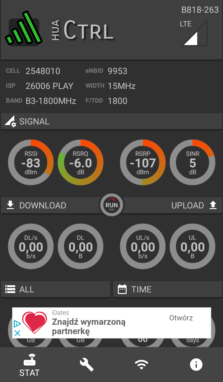

    Pokaż screeny z tych testów na zewnatrz bo na ich podstawie dobór anteny, najbliższa stacja z LTE2600 na Okrężnej w Tarnowie lub w Zawadzie.

    Dobra to jutro zrobie zrzuty z tych testów , znaczy z tym 2600 to tylko przez chwile działało więc nie wiem ylko ci mówie że przez chwilę działało , na 1800 ładnie działało a na 2100 wyszło mi 14mbps jutro prześlę screeny :), dzięki że pomagasz:)

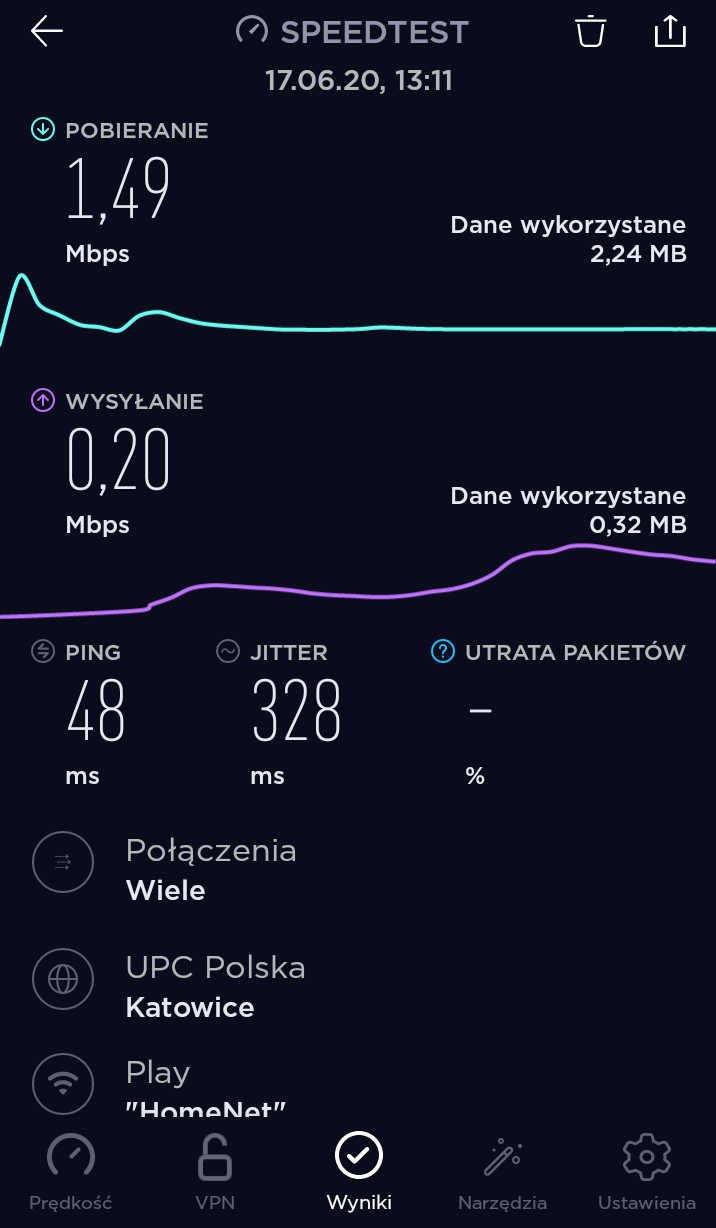

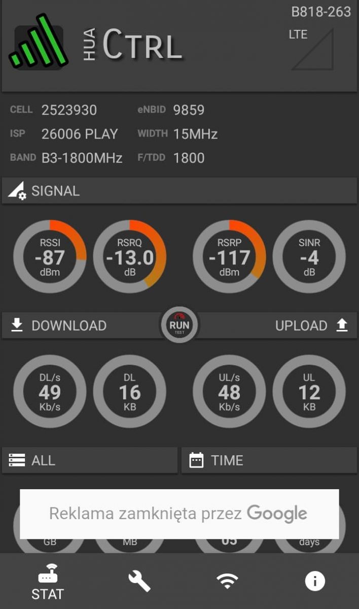

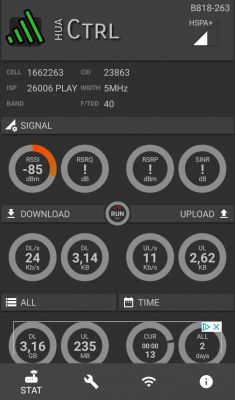

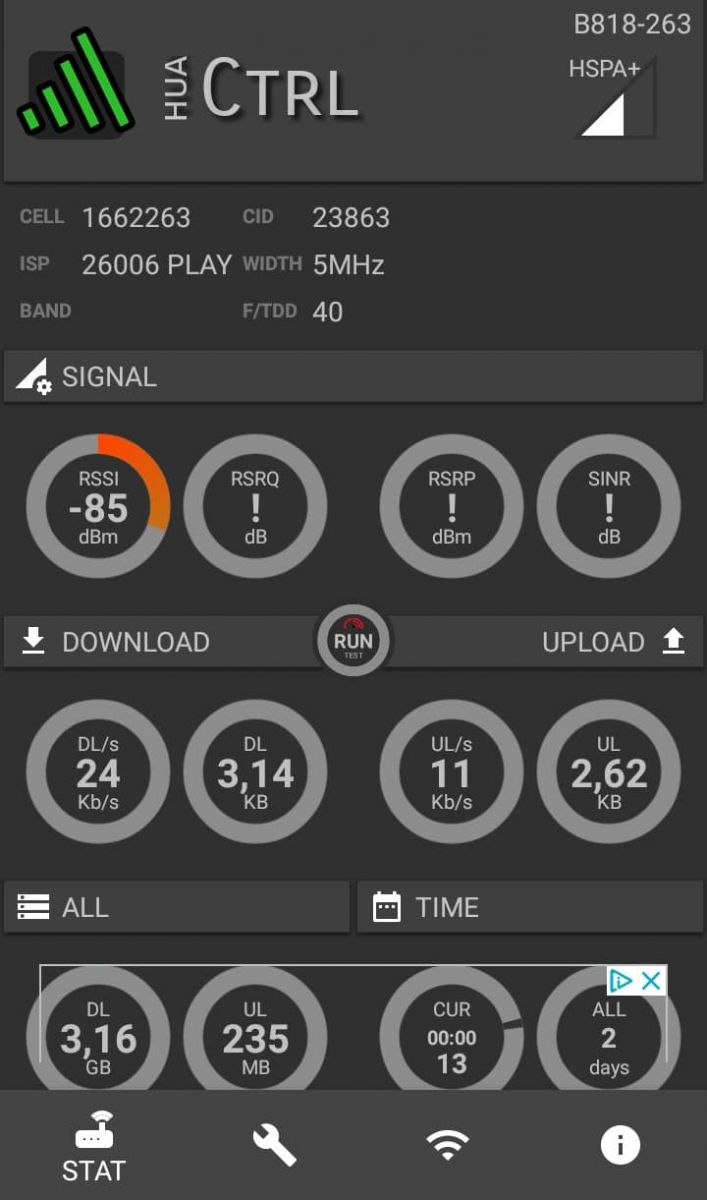

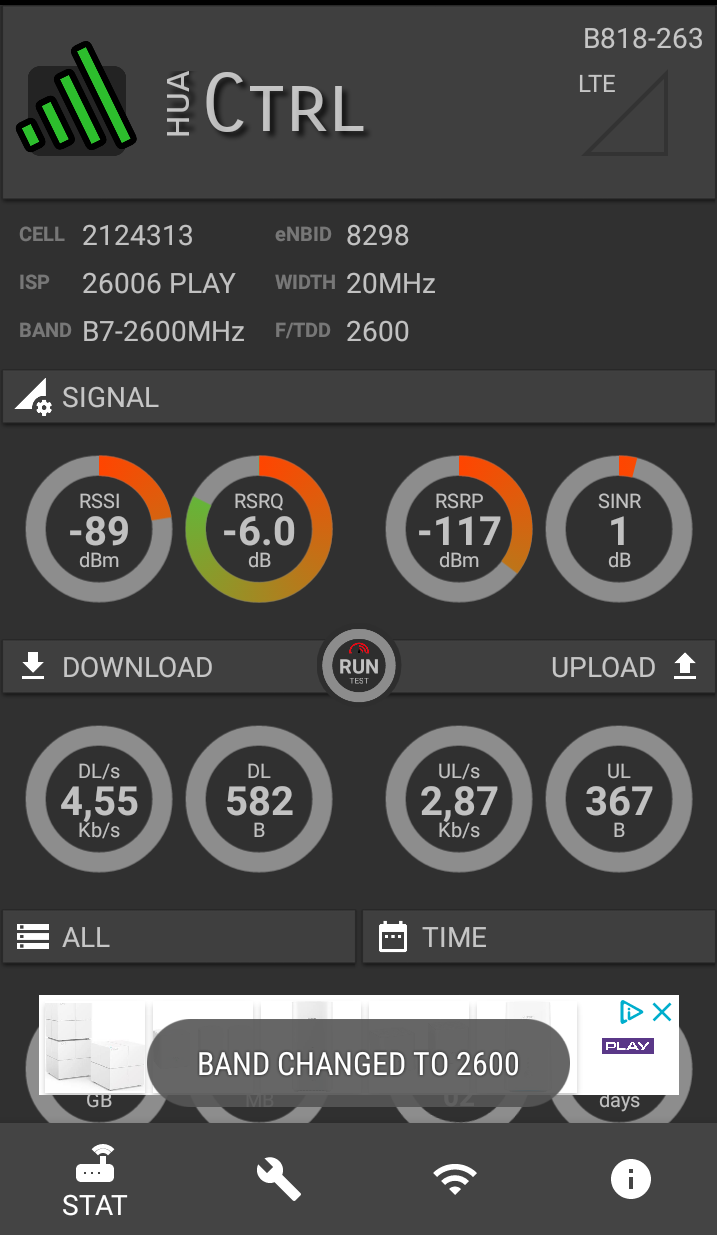

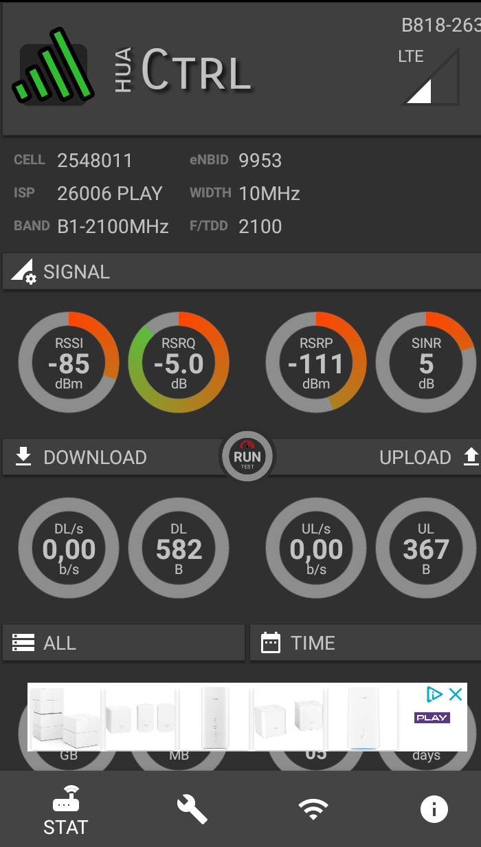

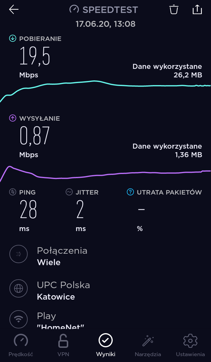

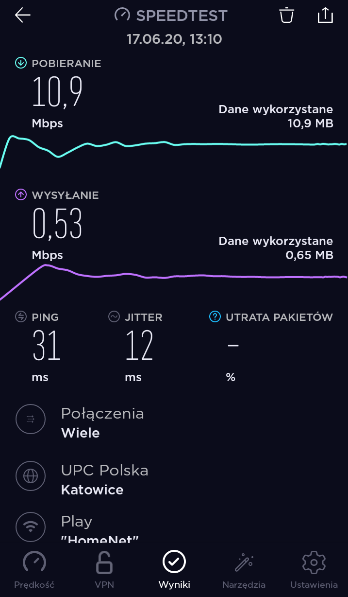

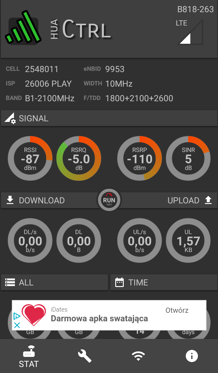

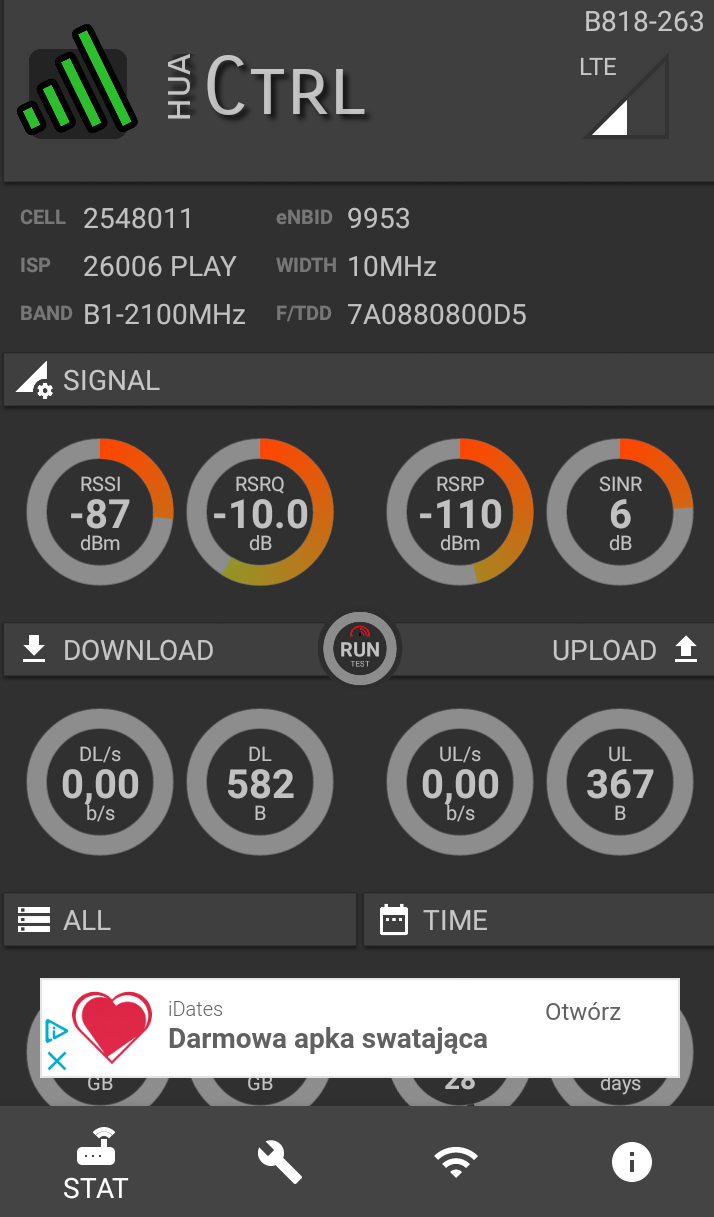

    Zrobiłem testy wprawdzie podobno sie robi od godz 19 ale jak robiłem wczoraj o 20 to było prawie że tak samo tewyniki skaczą to nie jest tak ze jest idealnie taki sam przez cały czas jak na ss czasem wzrasta i spada i tak na każdym pasmie napewno to wiesz ale ci mówie , jest praktycznie tak samo jak wczoraj (wszystkie testy robione na polu)zrobiłem testy wszystkiego zeby było te 2600 to tak infomacyjnie tylko i te 1800+2100+2600 też .
    Rekomendacja anteny do Huawei B818 dla słabego sygnału LTE w lesie Rekomendacja anteny do Huawei B818 dla słabego sygnału LTE w lesie Rekomendacja anteny do Huawei B818 dla słabego sygnału LTE w lesie Rekomendacja anteny do Huawei B818 dla słabego sygnału LTE w lesie Rekomendacja anteny do Huawei B818 dla słabego sygnału LTE w lesie Rekomendacja anteny do Huawei B818 dla słabego sygnału LTE w lesie Rekomendacja anteny do Huawei B818 dla słabego sygnału LTE w lesie Rekomendacja anteny do Huawei B818 dla słabego sygnału LTE w lesie
    19,5 Mbps - 1800
    10 Mbps - 2100
    22 Mbps- 1800+2100+2600
    1,5 Mbps- 2600
    podaje dane z zdjec bys wiedzał który test do którego
    (na 1800 bardzo ładnie pyka :) )
    Antene potrzeba 1800-2100 czy razem z tym 2600 bo ono jest słabe woęc chyba nie potrzebne jak uwazasz?

    To LTE2600 to z Zawady, sygnał bardzo słaby ale jakieś szanse są i co ciekawe na LTE1800 I lte2100 tym razem to Łękawica a sygnał na nich słaby, reasumując to LTE2600 i agregacja z LTE1800 i LTE2100 z Zawady kusi. Router jeszcze raz na zewnatrz, wymuś LTE2600+2100+1800 i zrób test, zobaczymy czy zalogujesz się w tej agregacji do tej stacji, spróbuj też na Auto. To ma decydujace znaczenie przy wyborze anteny i stacji bazowej oraz agregacji, na 4/3 CC CA ale z LTE2600 mozna uzyskać duze prędkości.

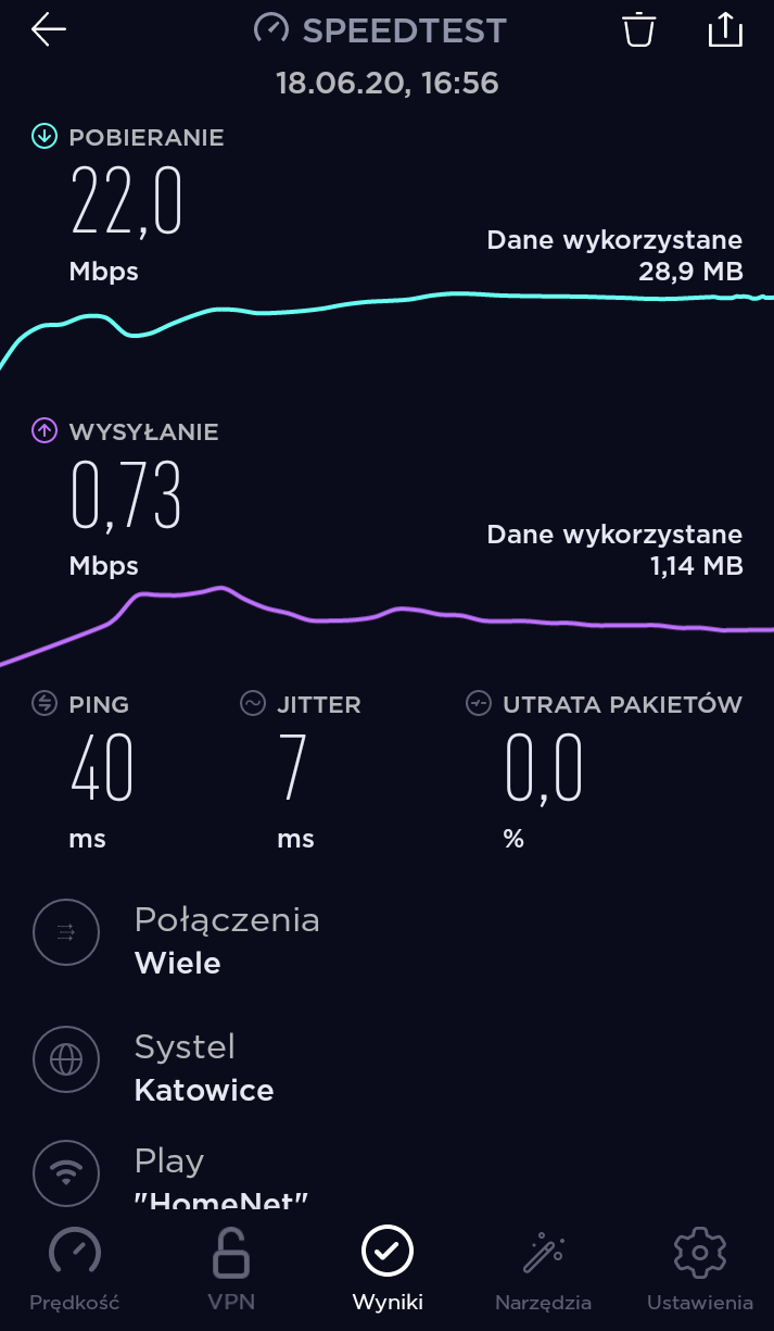

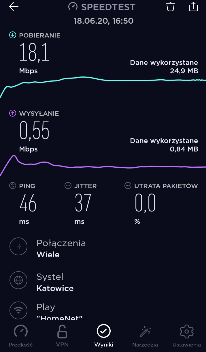

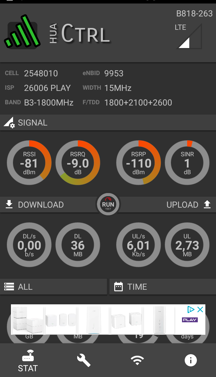

    Zrobiłem testy, co do tego kabla to zależy w jaką strone miałbym ustawiać anenę jeśli w strone zawady albo ładne to musze mieć te 15m , ale jeśli łekawica albo szynwałd to powinno starczyć 10m, chodzi o to że w po jednej stronie mam 2 drzewa dość wysykie i jeśli dam antene idealnie przed nimi to nic wtedy nie da chyba bo te drzewa zablokują. testy zrobiłem z tym 2600 to nie wiem ale przełączyłem i było chwile zrzut z zrobiłem ale speedtestu juz nie bo zdążyło mnie już przełaczyc HSPA+ . co o tym myślisz/myślicie?(przesyłam zrzuty)
    1800
    1800+2100+2600( o dziwo dziś przełaczyło mnie na 2100 a kiedys brało na agregacji 1800)
    2600-(2600 zrobiłem 2 dla pewności ale speedtestu juz nie zdazyłem tak jak u góry pisałem)
    Auto
    Ztym 2600 to próbowałem sie jeszcze później połączyć ale juz nie połączyło go Cały czas wskakiwało na HSPA+
