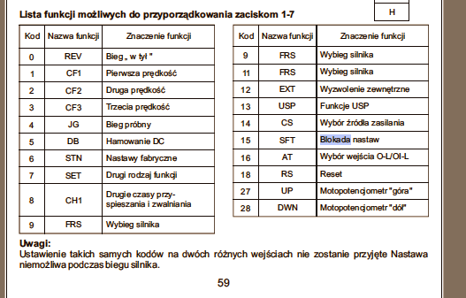

  • #5 18800741
    fastrac2155
    Poziom 5  
    Posty: 11
    Blokada nie jest przypisana żadnemu zaciskowi i tu jest problem a F9 jest na 06 i nic nie można zmienić

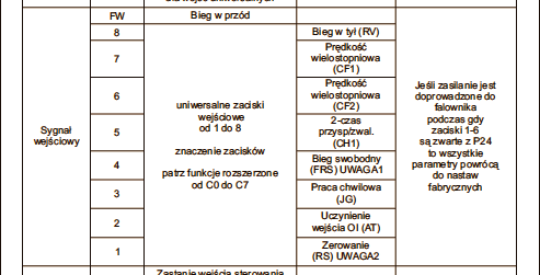

  • #9 18800835
    kato76
    Specjalista Automatyk
    Posty: 172
    Pomógł: 29
    Ocena: 16
    Strona 25 instrukcji, tam gdzie są opisane wejścia.
    Falownik Hitachi J300 błąd przy włączaniu E12 i zablokowane nastawy
  • #10 18801110
    fastrac2155
    Poziom 5  
    Posty: 11
    Robi niby reset ale po naciśnięciu FUN lub strzałki nadal wyskakuje błąd E12 i nastawy dalej zablokowane

    kato76 napisał:
    No to poszukaj w ustawieniach, które wejście odpowiada za "wyzwolenie zewnętrzne" i je uaktywnij. Potem sprawdź co się stanie jak nie będzie błędu.
    Miałeś to zrobić, a Ty ciągle o przestawianiu parametrów.
    Podaj nam w takim razie numery parametrów wszystkich wejść:
    1 - ?
    2 - ?
    i tak dalej.
  • #14 18801276
    fastrac2155
    Poziom 5  
    Posty: 11
    C0-18
    C1-16
    C2-12
    C3-11
    C4-9
    C5-2
    C6-1
    C7-0
    C10-0
    C11-1
    1-18
    2-16
    3-12
    4-11
    5-9
    6-2
    7-1
    8-0
    Wygląda na to że wyzwolenie zew jest pod 3 tylko jak to uaktywnić ?
    Brawo zwora z zaciskiem 3 z V24 parametry można nastawiać po nastawach F9 na 03 z listwy częstotliwość wyświetla ale silnik nie startuje a po odłączeniu zwory od razu wyskakuje błąd E12 i blokują się nastawy jeśli zacisk 3 dam na fabryczne ustawienie 5 to zworę można usunąć ?

  • #18 18804555
    fastrac2155
    Poziom 5  
    Posty: 11
    Błąd E12 zresetowany i nastawy zrobione po kolejnym uruchomieniu silnik pracował 5 min i stop pojawił się błąd E24 a tego w żaden sposób nie można się pozbyć i nastawy zablokowane przy naciśnięciu stop na panelu silnik na moment startnie i staje błąd nie ustępuje a nastawy ustawione na listwę proszę o pomoc
