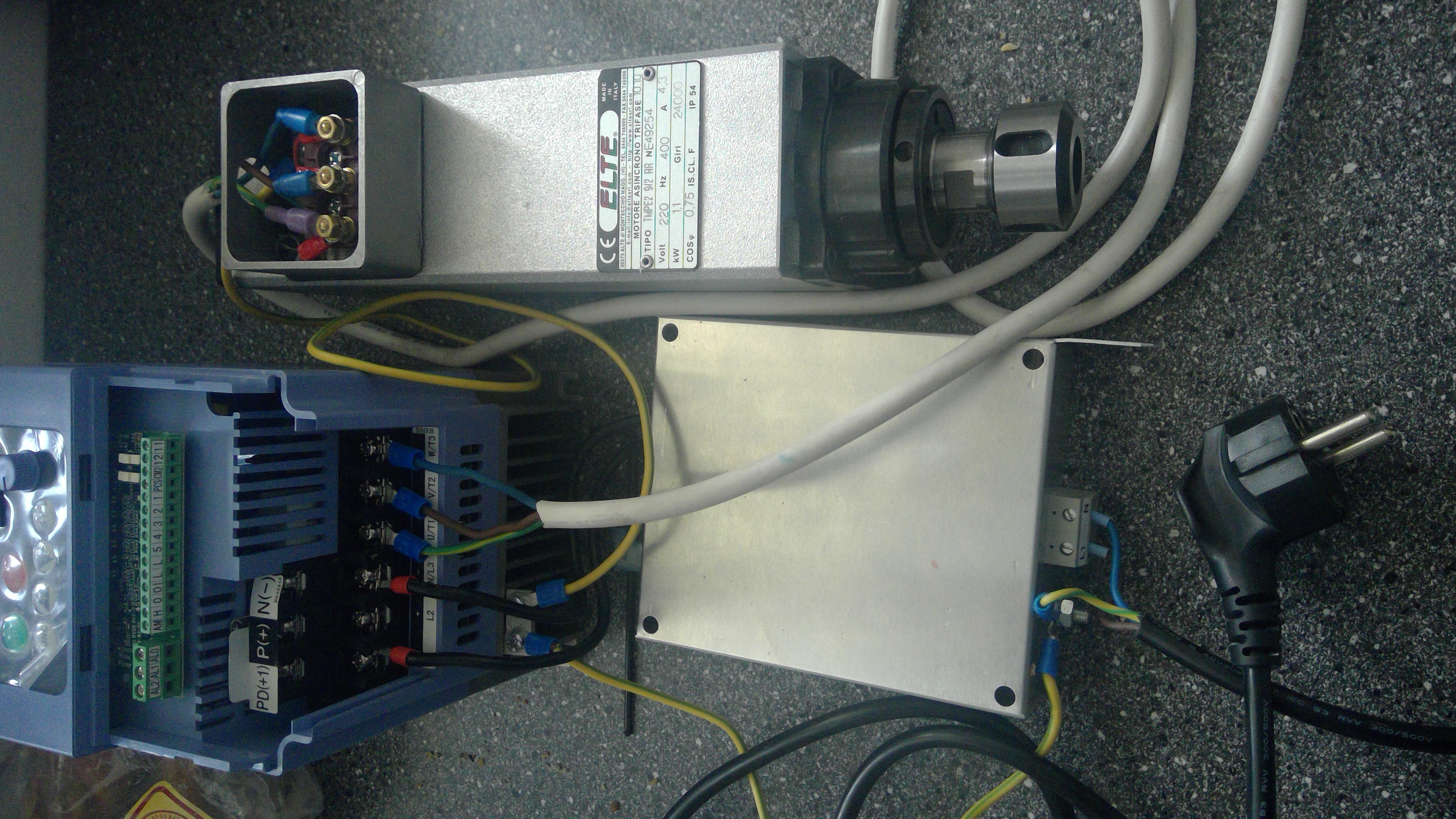

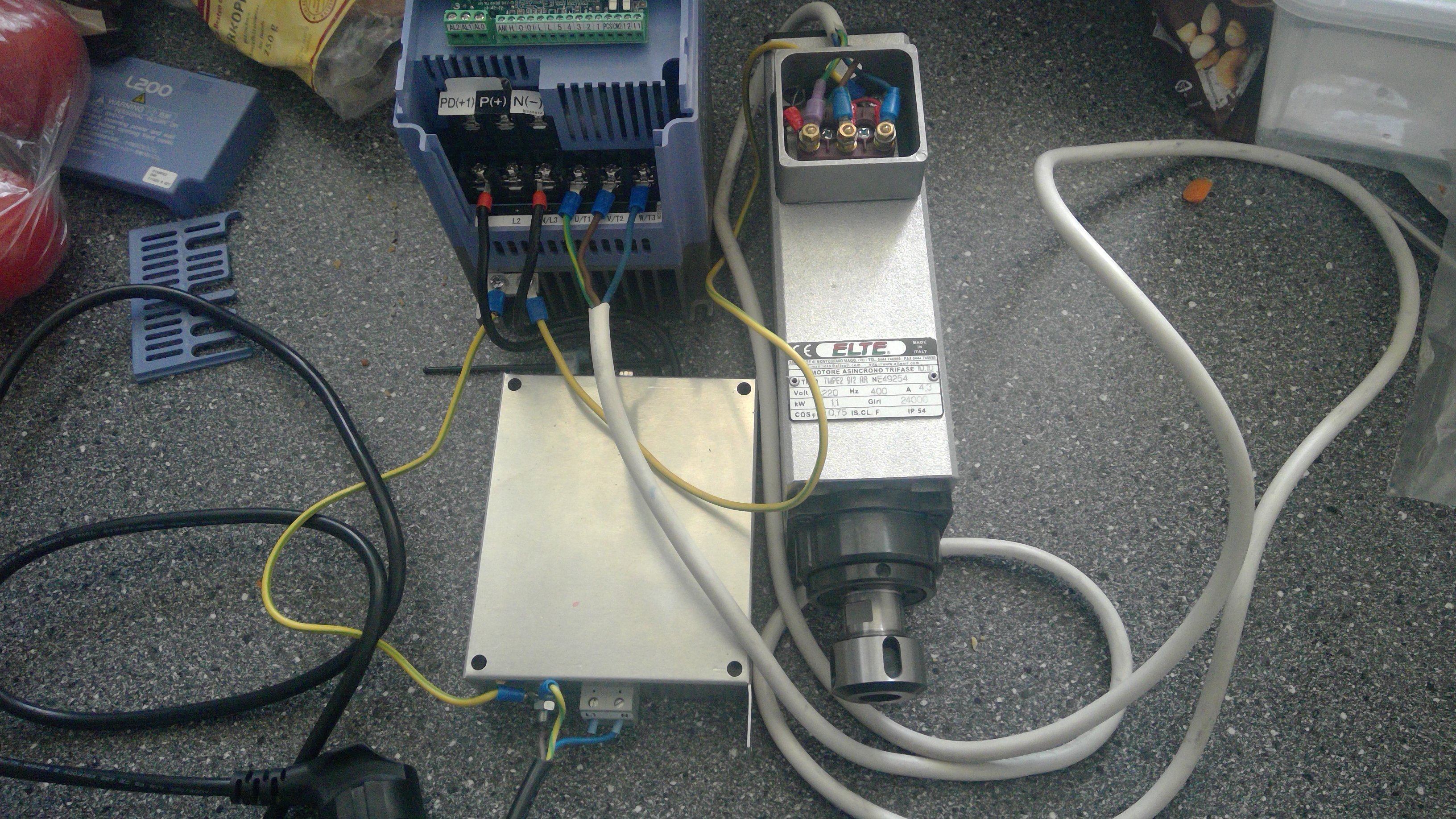

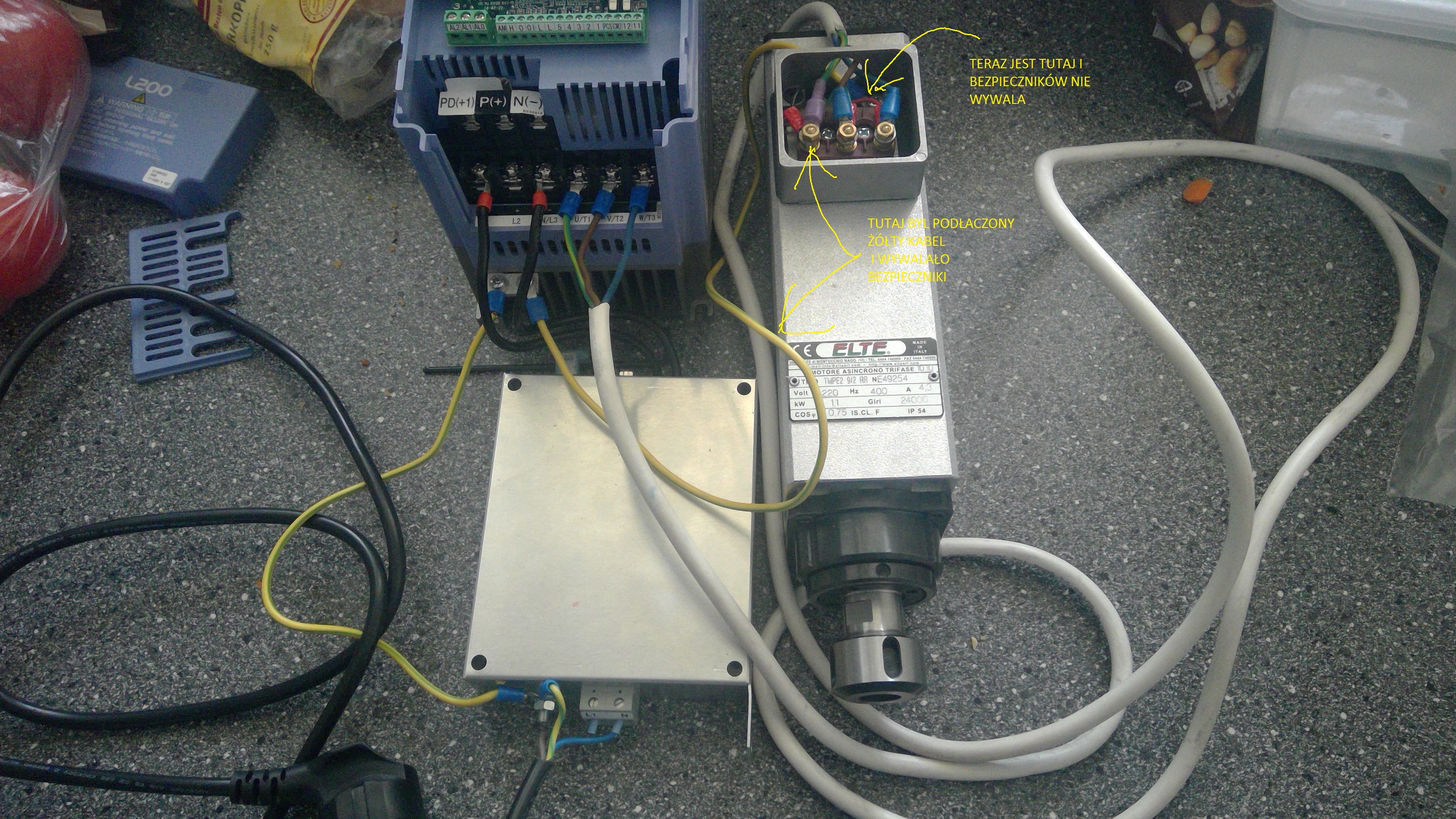

Jak przywrócić ustawienia fabryczne i skasować błąd E14 w falowniku, gdy po awarii nie da się wejść w programowanie?
Błąd E14 oznacza problem z wykryciem prawidłowego połączenia PE, więc samo „resetowanie do fabryki” nie usunie go, a jeśli E14 zostaje nawet po odłączeniu silnika, falownik jest najpewniej uszkodzony [#16433760][#16434221] Najpierw trzeba mieć poprawnie podłączone ochronne PE w gnieździe sieciowym i całej instalacji; autorzy zwracali też uwagę, że reset z ustawień domyślnych może być zablokowany hasłem, a w instrukcji są jeszcze ustawienia A001=00, A002=02 i przełącznik TM/PRG w pozycji PRG [#16433760][#16434047] Jeśli błąd nie znika przy odłączonym silniku, pozostaje sprawdzenie tranzystorów wyjściowych mierząc U/V/W względem szyny DC (+/−), bo mógł ulec przebiciu element mocy; naprawa jest wtedy zwykle nieopłacalna [#16434285][#16434319]
✨ Użytkownik ma problem z falownikiem Hitachi SJ200, który wyświetla błąd E14 związany z uziemieniem. Po odłączeniu uziemienia i próbie przywrócenia ustawień fabrycznych, nie udało się zresetować błędu. Użytkownik otrzymuje różne porady dotyczące poprawności podłączenia przewodów, konieczności sprawdzenia układu PE oraz możliwości uszkodzenia falownika. Wskazano, że falownik może być uszkodzony, a naprawa może być nieopłacalna. Użytkownik rozważa zakup nowego falownika, preferując modele wektorowe, takie jak LG/LS SV015iC5-1F lub Invertek, które są polecane przez innych uczestników dyskusji.
