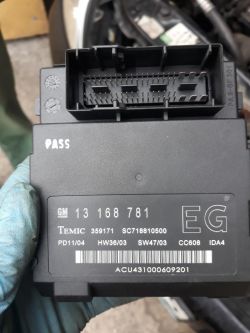

    Witam. Proszę o pomoc w odczytaniu schematu, ponieważ gdzieś jest zwarcie ale nie wiadomo gdzie czy jest możliwość sprawdzenia mniej więcej w którym miejscu i co jeszcze sprawdzić?
    Cały czas wywala bezpiecznik F12 w książce opisany jako Zabezpieczenie przeciwprzeciążeniowe akumulatora.
    Vectra C Kombi rok 2004
    Po wywaleniu tegoż bezpiecznika nie działa klimatyzacja pokrętło zimno/cieplo wentylator tempomat i lampka w podsufitce.
    Zwarcie. Odczytanie schematu - Przepalający się bezpiecznik F12
    Do tego podczas jazdy zapala sie kontrolka ESP i Wykrzyknik z kierownica, czy to moze byc wina CIM?

    Na schematach nie znalazłem bezpiecznika F12, a ni też bezpośredniego powiązania z nim.
    W każdym z wymienionych wyżej urządzeń bierze udział MCM i to w nim szukałbym przyczyny.
    Na początek wyłącz wszystkie urządzenia które nie działają po spaleniu F12 (zdemontuj wtyczki) i podłączaj kolejno, może zmniejszysz tym krąg podejrzenia.

    właśnie wtyczki już odlaczalismy i nic.. dlatego pytam czy widać coś na schemacie? auto wróciło od znajomego mechanika dosłownie przed wczoraj, ściągał głowice bo byla robiona po tym zacza jarać się bezpiecznik ale raczej zwykły zbieg okoliczności... Sprawdzimy jeszcze to o czym wspomniałeś kolego, dzięki za radę.
    Ps. Wiesz może gdzie mniej więcej szukać tego chipu?

    Po wyciągnięciu tego ujstrojstwa bezpiecznik się nie pali sprawdzić to? Może ma zimne luty😬

    DriverMSG napisał:
    MCM kupisz za 50zł na allegro lub szrocie - szkoda czasu na szukanie zwarcia wewnątrz.
    Właśnie zamówiłem identyczny na allegro z pinem.
    chodzi tylko o podłączenie czy mogę zrobić to opcomem?
    Znalazłem taki opis ale nie wiem czy będzie działac w vectrze...
    Link

    To że po wyciągnięciu wtyku z modułu przestaje palić bezpiecznik jeszcze nie gwarantuje że zwarcie jest w module. Może być, ale nie musi. Za tak małe pieniądze to tylko podstawiać używkę.
