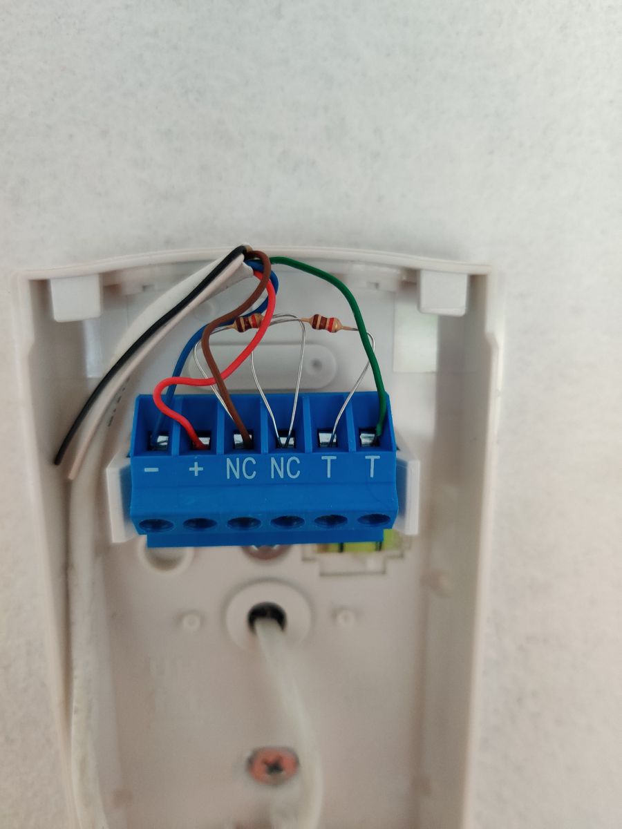

    Witam. Jestem tu nowy i zgody dziękuję za wyrozumiałość.
    Podłączyłem do integry 64 czujki Bosch przez 2eol jak na zdjęciu ponizej.
    Podłączyłem w centrali
    Niebieski do com, czerwony do out ale ten niskopradowy
    Brązowy do com
    Zielony do z
    Brązowe i niebieskie (com) wpinalem po 3 czujki do każdego portu ale z tego samego koloru czyli 3x brąz , 3x niebieski ( chyba to nie ma znaczenia)
    W dloadx ustawiłem wejścia na 2eol a dla wyjścia wybrałem zasilanie.
    Niestety na każdej czujce pokazuje naruszenie.
    Co mogłem zrobić źle?
    Jedynie zazbroilem alarm bez ustawienia zasilania na wyjściu i mogło cos zapamiętać choć nie wydaje mi się bo później były resety
    Z góry dziękuję za pomoc w końcu po długich bojach chciałbym zazbroic dom ;)

    Po uruchomieniu zasilania czujniki potrzebują chwilę czasu by przejść do normalnego stanu.
    No to po godzinie chyba by się już zmieniło..
    Jest to nowa instalacja robiłem pierwszy raz może coś pominąłem?
    Faktycznie, umknęło mi. Skupiłem się opisie podłączenia.

    Mckp
    Poziom 4  
    Posty: 14
    Ocena: 4
    Dziękuję za pomoc przepialem na out wysokopradowy I ruszyło od kopa
