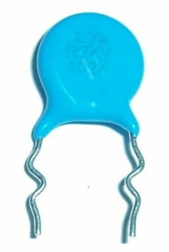

Misiek2133 napisał:Wybije bezpiecznik od razu! Uszkodzone są jeszcze inne elementy zasilacza, do sprawdzenia tranzystor kluczujący i elementy w jego "okolicach" i mostek prostowniczy. Kondensator 1nF/2kV (ten pęknięty i "usmażony") uszkodził się najpewniej sam z siebie.Kupie ten odpowiedni (kondensator) i bezpiecznik i zobaczymy.
