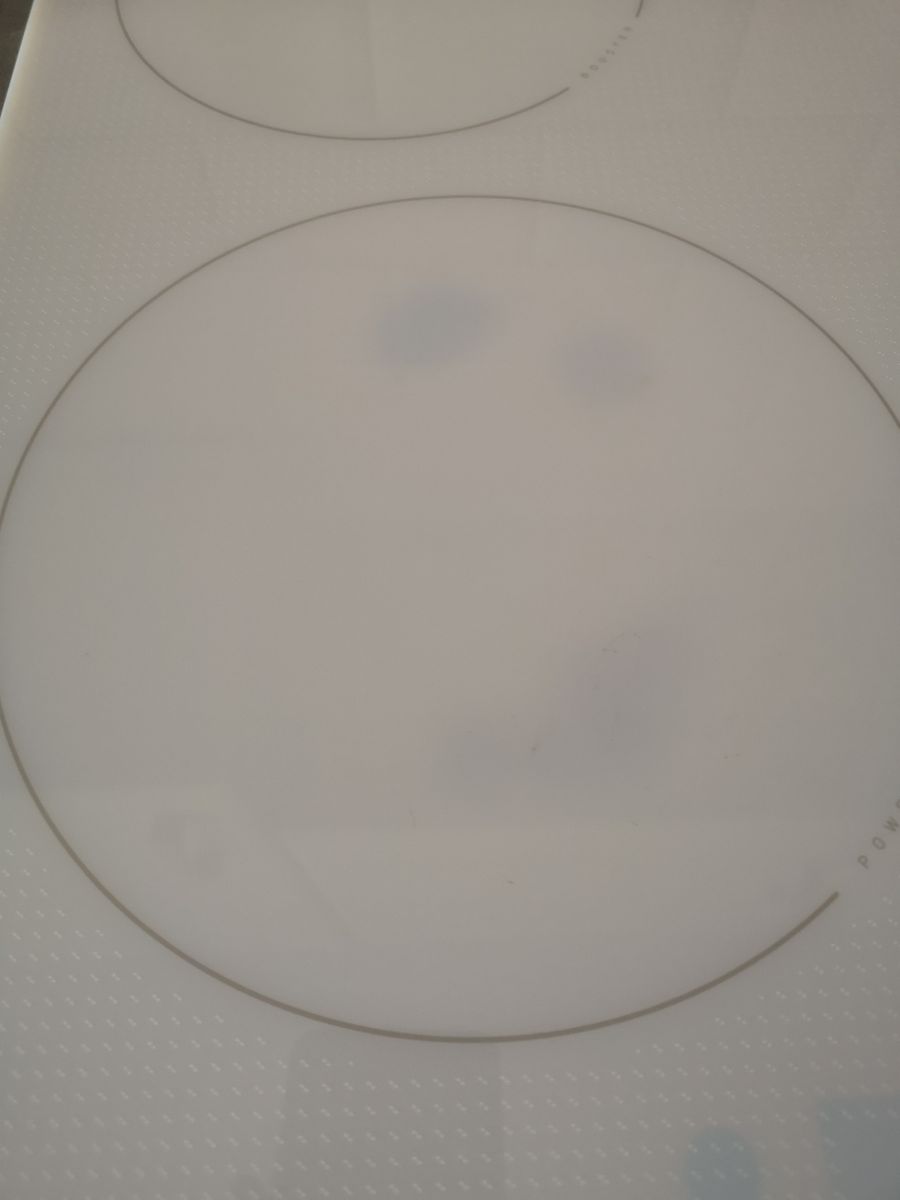

    Witam, mam problem - dzisiaj zauważyłem na płycie indukcyjnej dziwne odbarwienia, mam wrażenie że one są pod płytą indukcyjną (choć mogę się mylić) zdjęcie zamieszczam w załączniku.
    Chciałbym się dowiedzieć w skutek czego to mogło powstać, dodam że przez długi okres korzystam z tych samych garnków i nie było problemu...

    Prawdopodobnie zmatowienie powierzchni szkła, ewentualnie odbarwienie barwnika, ale podejrzewał bym to pierwsze.

    Co w takiej sytuacji? Skrobak do płyt ceramicznych i dobry środek czyszczący?

    Nic, już tak zostanie, a pewnie z czasem będzie się powiększać.
    Najpewniej tylko wymiana szkła na nowe.

    Podobne plamy mogą powstać po garnku z rozgrzanym olejem, podczas smażenia frytek. Pomogło kiedyś mleczko CIF, ślady zeszły pomimo, że wyglądało to na rozwarstwienie szkła lub plamę pod szkłem.

    Czy to podlega gwarancji? Jak to możliwe że zrobiło się to z dnia na dzień? Dałbym sobie rękę uciąć że 3 dni temu było jeszcze normalnie..

    Warunki gwarancji masz opisane w karcie gwarancyjnej. Czasem ludzie dokupują też ubezpieczenie sprzętów od nieprzewidzianych gwarancją zdarzeń.

    Przeczytaj warunki gwarancji, ale jak znam życie to czegoś takiego nie uznają. Ile czasu masz tą płytę ?
