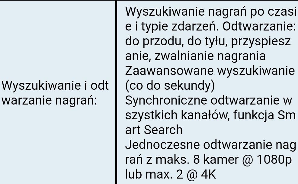

Ale jak mam rozumiem ten parametr?
Decoding Capacity 1ch@8MP 30fps, 4ch@1080P 30fps
Że tylko 4 pierwsze kamery 2Mpx da radę nagrywać w ich pełnej rozdzielczości, a pozostałe dwie w tym momencie już nie mogłyby być nagrywane bez zmniejszenia rozdzielczości tych pierwszych czterech?
Ewentualnie 6 kamer x 2Mpx bym użył. Warto dołożyć do kamer darkfighter/starlight?
