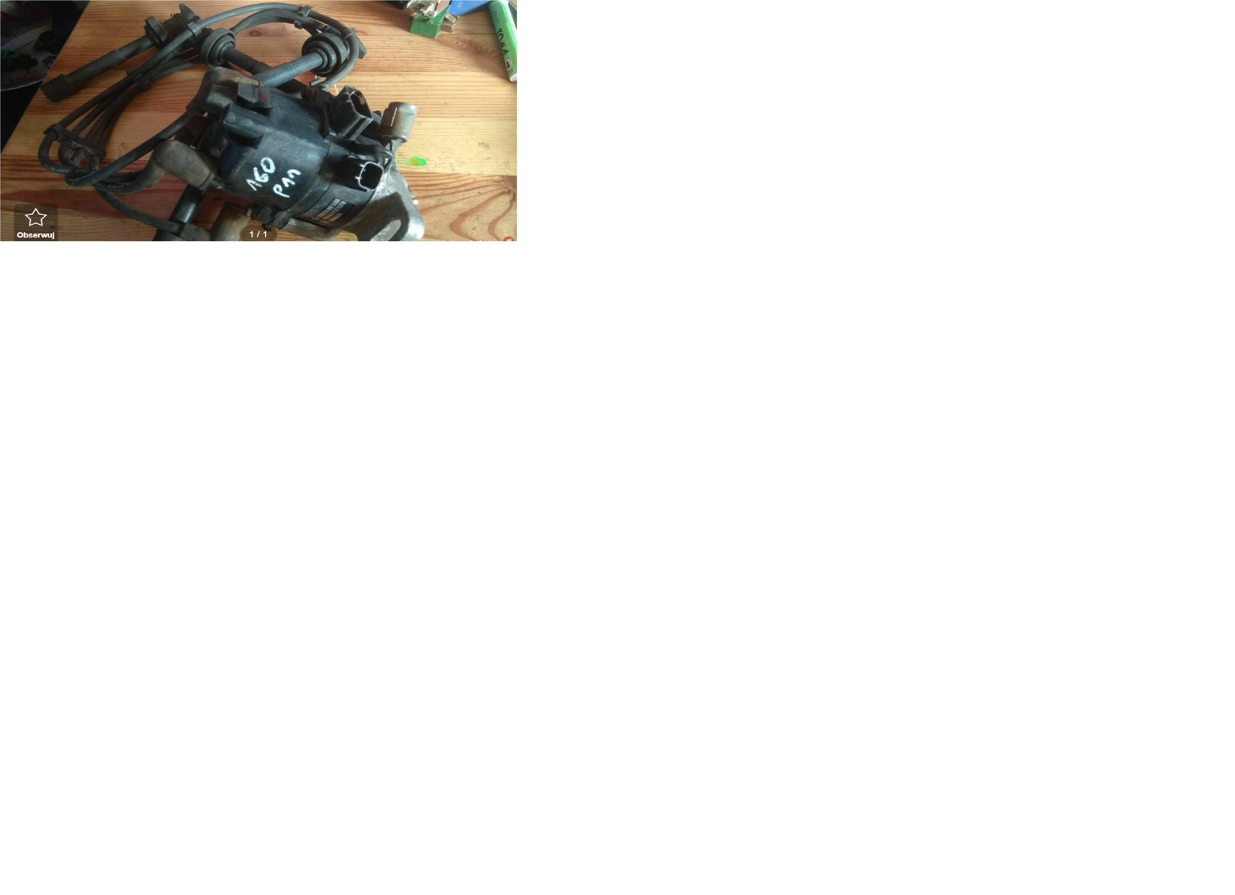

    Nie mogę zlokalizować cewki zapłonowej w nissanie p11 silnik 2,0. Czy znajduje się ona w aparacie zapłonowym? w aparacie przychodzi kostka z 2 pinami czy jest to zasilanie cewki czy czujnika wałka rozrządu? poniżej dołącze zdjęcie jak wygląda ten aparat zapłonowy. I jeszcze jedno pytanie czy po przekręceniu stacyjki cewka powinna mieć zasilanie? Auto nie ma iskry na wszystkich cylindrach i pierwsze co to chciałbym wykluczyć cewkę zapłonową.

    Nikt nie pomoże? Rozebrałem aparat zapłonowy i dostałem się do cewki, Kiedy mierzę rezystancję pomiędzy pinami z wtyczki a głównym bolcem który wychodzi do palca zapłonowego to ma 15,5 oma to zapewne rezystancja wtórna a jak zmierzyć rezystancje pierwotną? kiedy przykładam miernik do tych czterech blaszek to nie ma nic rezystancji. Nie jestem pewien czy dobrze to mierzę? i jeszcze jedno podstawowe pytanie czy na tej wtyczce 2 pinowej powinno być podawane napiecie z aku po przekręceniu kluczyka? u mnie nie ma tam napiecia ale jest za to we wtyczce 6 pinowej która przychodzi do czujnika położenia wałka rozrządu.poniżej zdjęcia. może ktoś podpowie jak mierzyć rezystncję pierwotną w takiej cewce? mam wrażenie że to zewka padła ale nie jestem pewien. Lokalizacja cewki zapłonowej w Nissan Primera P11 2.0 - brak iskry Lokalizacja cewki zapłonowej w Nissan Primera P11 2.0 - brak iskry

    Tam pada moduł, zasilanie na wtyczce podwojnej masz?

    Właśnie moje pytanie najważniejsze to czy na wtyczce z 2 pinami które przychodzą do cewki powinno być zasilanie? Nie mam schematu. Ale za to we wtyczce z 6 pinami jest zasilanie z aku po przekreceniu kluczyka w stacyjce. I możliwe jest że to przez czujnik położenia wałka rozrządu przechodzi prąd i zasila cewke. Dlatego może się ktoś wypowie co liznał tego tematu i podpowie do czego ta wtyczka z 2 pinami czy powinno to być zasilanie cewki czy tylko jej masa?

    Ze schematu wynika, ze cewka ma być zasilana "po stacyjce".
    Dla pewności podaj dokładnie model silnika, moc, rocznik.

    Na 2 pinowej masz mieć zasilanie

    Jak wół zasilanie cewki T1 pin nr.7 złacza 2 pinowego zasilanie z kl. 15 do tego idzie "na ostro" , masz jakiś wyłącznik na złodzieja

    Jesteś pewny że jak przekrece stacyjke to na kostce 2 pin powinno być + i - ?. Zobaczcie na zdjęciach że jest tam wsówka która łączy że sobą czujnik wałka razem z cewka i czy to aby nie poprzez ta wsówka ma iść napięcie? Dodam że miernik pokazuje przejście pomiędzy ta wsówka a tymi 2 pinami. Może wiecie jak sprawdzic miernikiem ta cewke to by mi pomogło wykluczyć ja z kręgu podejrzanych. Mam to rozebrane na stole

    Chłopie widzisz T1 na schemacie ??? Idzie przewód na zasilanie wtryskiwaczy i cewki do linni 15?? To szukaj. To są grube przewody ,masz na 99% założonego szczura. Jak doszlo do awarii? Żaden miernik, żarówka 5W. Czarny z czerwonym paskiem przewód

    OK teraz widzę na schemacie jeden z przewodów idzie do linii nr 15 czyli włącznik i wyłącznik zapłony czyli musi iść tam zasilanie a niestety go tam nie ma.Teraz pytanie do was panowie którzy mnie tak fajnie na kierunkowaliście. Gdzie szukać ten włącznik i wyłacznik zapłonu co to jest jakiś moduł? Nie jestem elektrykiem więc co to znaczy oznaczenie na przewodzie z cewiki swrt ? są tam dwa przewody jeden zielony drugi zielono biały. Który to jest swrt?

    Dzięki za wskazówki. Primera zagadała. Przewód uszkodzony pod skrzynka bezpiecznikow. Gdyby nie ten schemat to nie wiedziałbym że we wtyczce na cewke powinno być zasilanie. I tutaj wielki ukłon dla DriverMSG za podsuniecie schematu.
