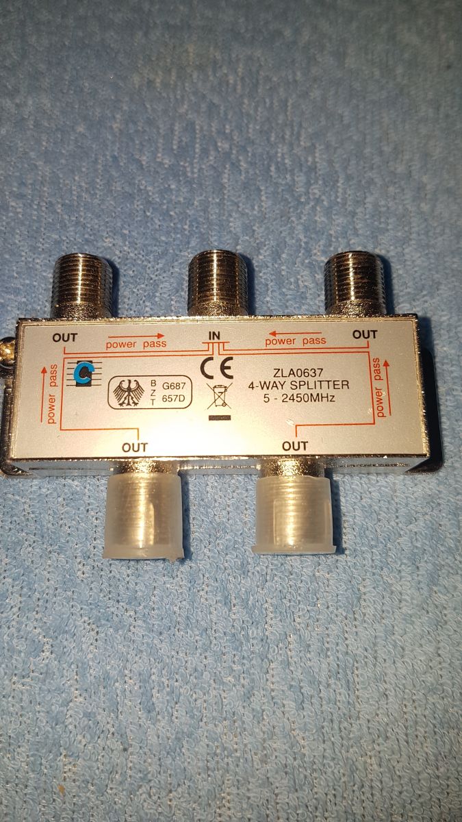

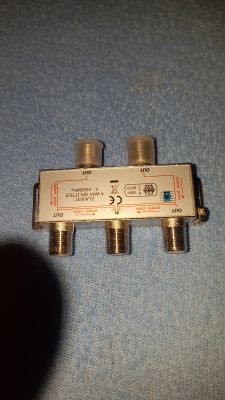

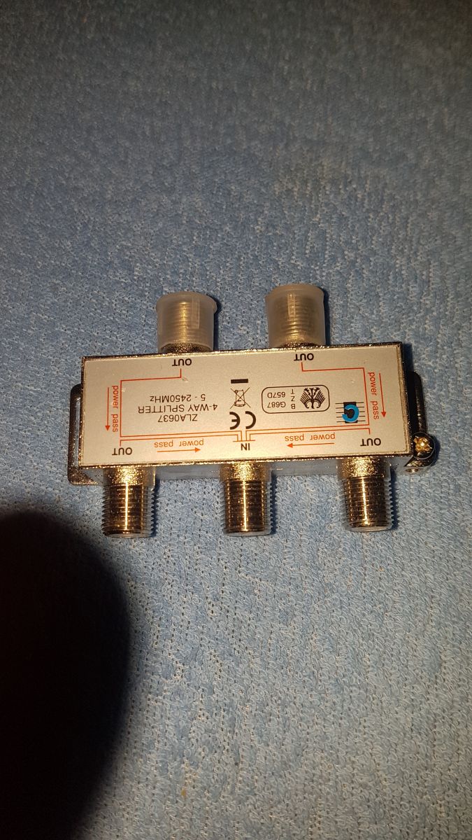

✨ Użytkownik posiada jedną antenę i trzy telewizory, które chce podłączyć za pomocą rozdzielacza antenowego. W dyskusji omówiono różne metody podłączenia, w tym umiejscowienie zasilacza antenowego oraz schematy podłączenia. Zasilacz powinien być umieszczony przy jednym z telewizorów, a sygnał z anteny rozdzielany na trzy wyjścia. Wskazano na możliwość wystąpienia problemów z napięciem na wyjściach rozdzielacza, co może prowadzić do zwarcia. Użytkownicy sugerowali zakup aktywnego rozdzielacza antenowego, takiego jak ART/3, oraz zwrócili uwagę na konieczność używania separatorów lub rozgałęźników z diodami, aby uniknąć przenoszenia napięcia między wyjściami.
