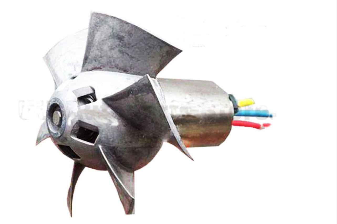

    Proszę o instrukcję jak podłączyć silnik 3-fazowy 16.5A z załączonego zdjęcia do stałego zasilania DC. Silnik wg sprzedawcy pracuje od 12V-18V.
    Sprzedawca co prawda oferuje do niego sterownik z potencjometrem (na 12V), ale to zbędny koszt 100 zł i chciałbym spróbować to zrobić samemu.
    1. Potrzebuję podłączyć go na pełnej mocy - mam do dyspozycji od 15-30V i oczywiste, że i miększy Voltarz, tym większe obroty silnika, więc chciałbym najlepiej użyć 24V, lecz pytanie, czy silnik ten podoła. Nie przewiduję go do stałej pracy non stop.
    2. Chciałbym ewentualnie przy okazji zamontować regulator obrotów (choć mam możliwość regulacji Voltarzu).
    3. Czy będzie możliwość odwrócić ciąg wentylatora? (Prawdopodobnie odwracając podłączenie przewodów, lecz pytanie w jaki sposób).
    4. W jaki sposób mam brać pod uwagę parametr 16.5A?
    Z góry dziękuję za podpowiedzi.

    Zrób trójfazowy mostek H, napisz program do mikrokontrolera i uwzględnij przy tym dużo straconego czasu i spalonych elementów. I nie, taki sterownik to wcale nie jest zbędny koszt a silnik bez niego jest tylko zlepkiem różnych pierwiastków chemicznych. To jest silnik BLDC i bez dedykowanego sterownika go nie uruchomisz.

    Brniesz kolego w ślepy zaułek, zastosuj zwykły silnik na DC plus regulator i po sprawie.

    Zwykły silnik nie da mi przy takim napięciu 55000 obrotów! Ewentualnie dopytam, czy jest taka możliwość ze zwykłym silnikiem i czy kupię taki do 100 zł?
    Myślałem np. o zastosowaniu silnika z suszarki do włosów. Powinien działać na 24V. Pytanie tylko do ilu V wytrzyma?

    Kolega chyba dopiero zaczyna swoją przygodę z elektroniką, dlatego bardzo proszę o powstrzymanie się od obrażania Kolegów próbujących pomóc. Silnik BLDC wymaga użycia sterownika. Proszę się zapoznać z tym materiałem, to może Kolega zrozumie, że nie ma drogi na skróty.

    Bez problemu. Podłączasz do DC i po drodze sterownik. Musi być nie da rady inaczej.

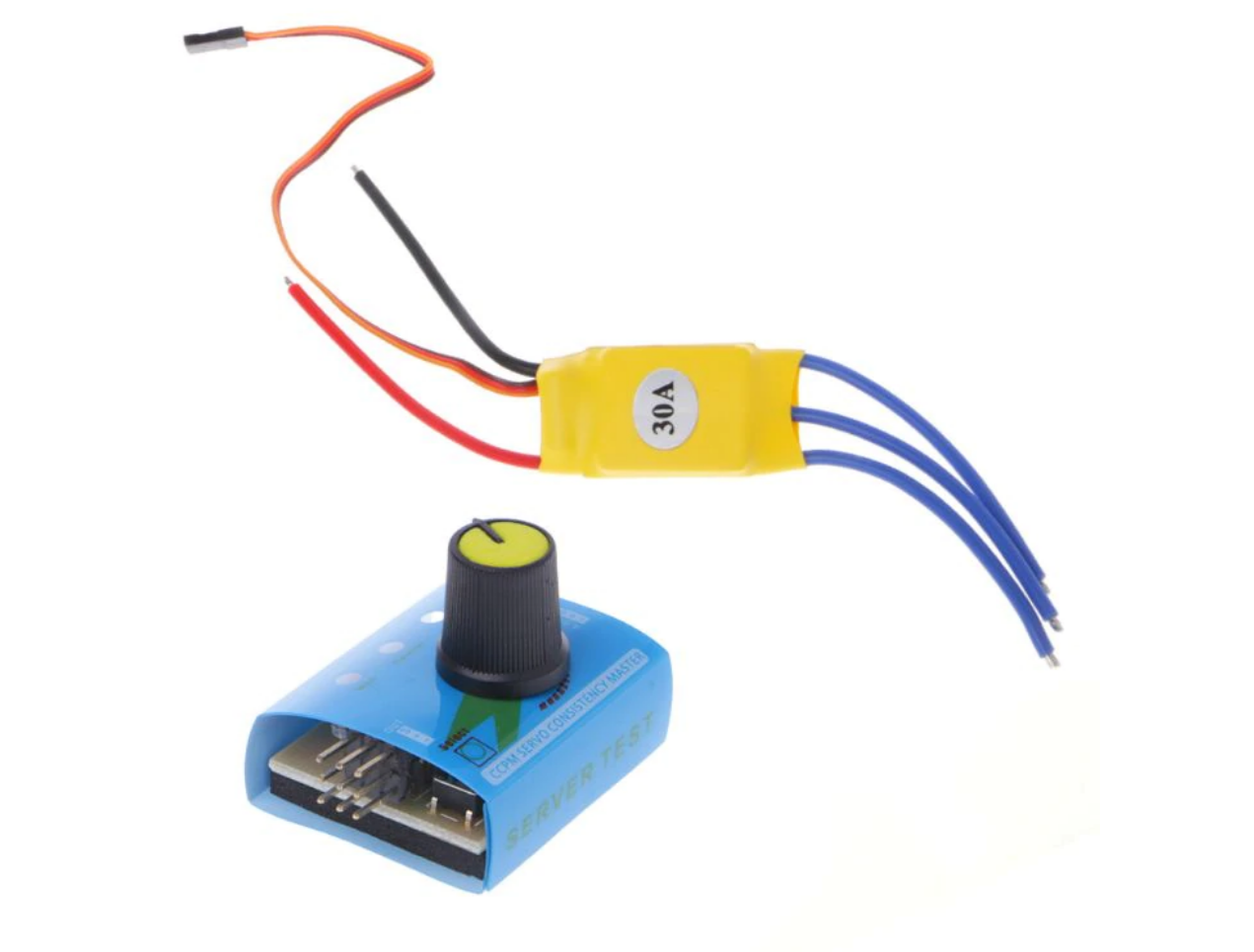

    Czy taki sterownik się nada do tego silnika?
    Napięcie znamionowe: DC 6-12.8V
    Aktualna ocena: 32A (w granicach 5s, maksymalny prąd nie może przekroczyć 40A)
    Moc nominalna: 360W
    Moc znamionowa: 5V 0,5a
    Ochrona temperaturowa: 110 ° c
    Zakres prędkości: 8% ~ 98%
    Dla biegunów silnika: 2-18 biegunów
    Start: elastyczny start/natychmiastowy start
    Hamulec: obciążenie wsteczne/brak hamulca
    Sygnał prędkości: PWM o stałej częstotliwości 8KHz/16KHz
    Jak podłączyć silnik 3-fazowy 16.5A do zasilania DC 24V?
    Niestety jest tylko na 12V a ja chciałbym na 20V.
