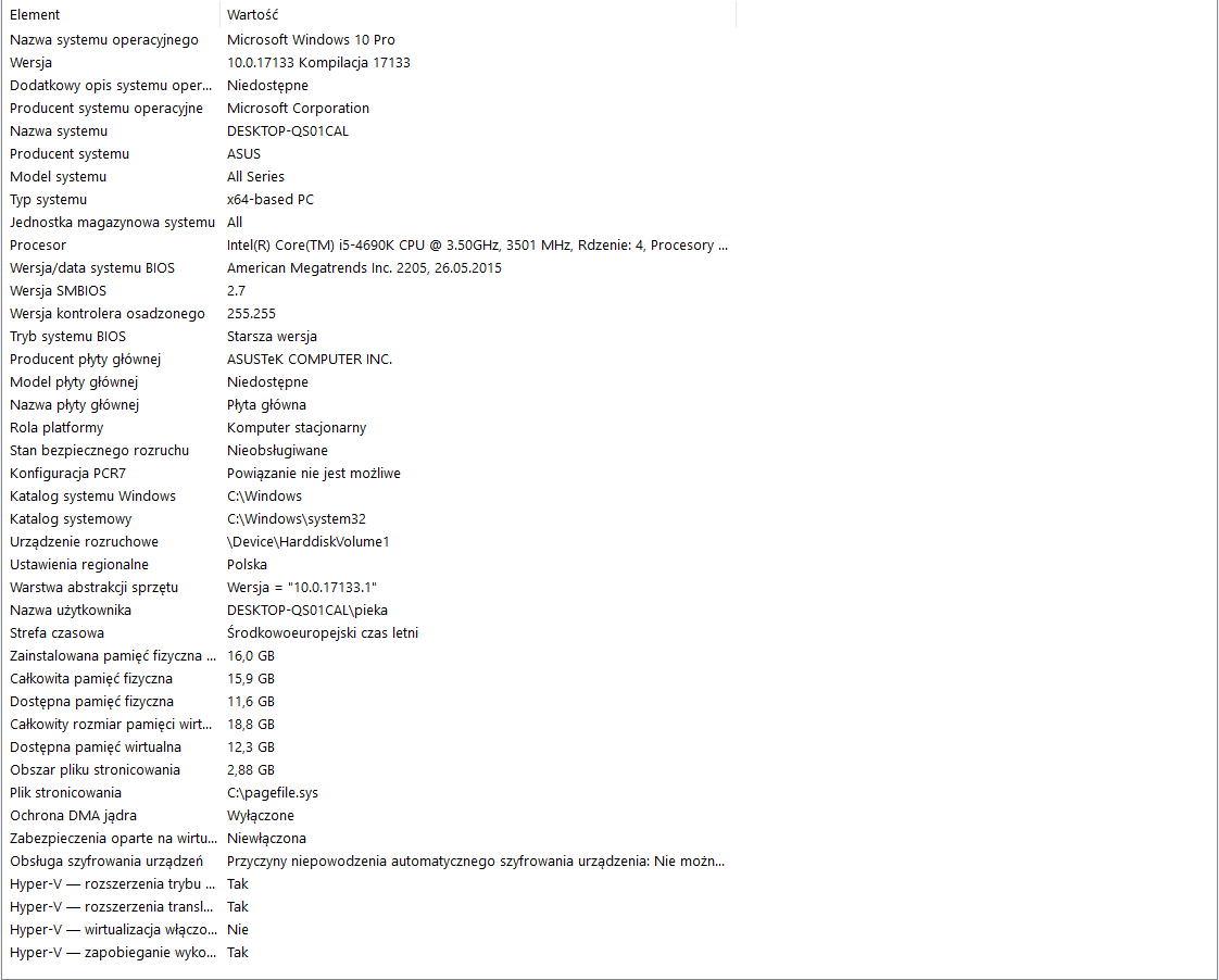

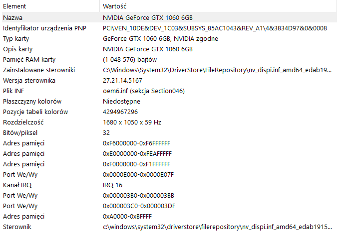

    Witam. Tak jak w temacie, komputer nie widzi sterowników od karty graficznej. Robiłem już format systemu, reinstalowałem na czysto sterowniki i nadal występuje ten sam problem. Pierwszy raz się z nim spotykam. Kompletnie nie wiem co mógłbym jeszcze zrobić, by to naprawić. Z góry dziękuje za udzielone wskazówki i pomoc.

    Przede wszystkim zainstaluj nowy system a nie ten staroć sprzed dwóch lat.
    Ściągnij 2004 i zainstaluj.

    Sterowniki są datowane July 2020
    A system April 2018.
    Jak to ma działać?
    System jest za stary do tych sterowników.
    Support do tej wersji systemu skończył się w listopadzie tamtego roku.
    Po prostu nie ma już wsparcia dla tak starego systemu.

    Sterowniki pobieram za pomocą programu IObit Driver Booster.

    W takim razie koniecznym będzie pobranie najnowszej wersji systemu i zrobienie formatu jeszcze raz ?
    Dodam do tego, że poprzednio, gdy robiłem format komputera z użyciem tego systemu, ten problem nie występował.
    Wywal tego śmiecia.
    Pobierz cały Windows Update najpierw.
    Potem pobierz najnowsze sterowniki ze strony nVidia.

    Problem został rozwiązany. Przyczyną była stara aktualizacja systemu Windows. Update 2004 naprawił problem. Dziękuje wszystkim za pomoc.
