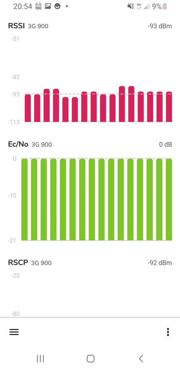

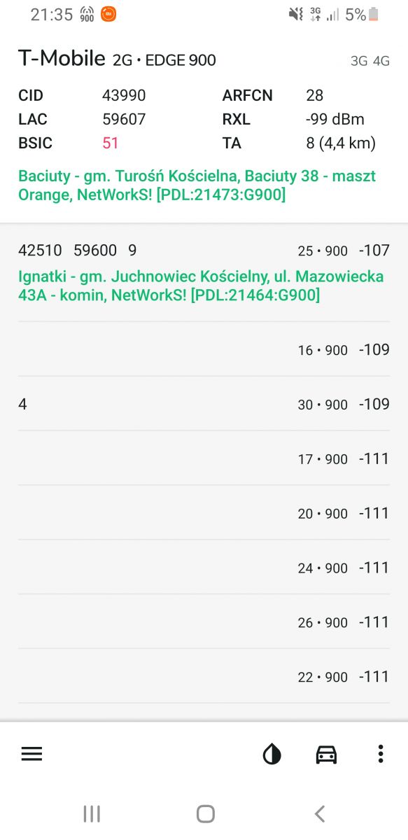

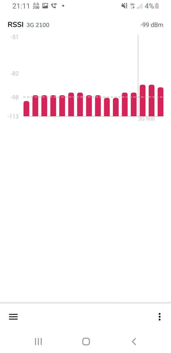

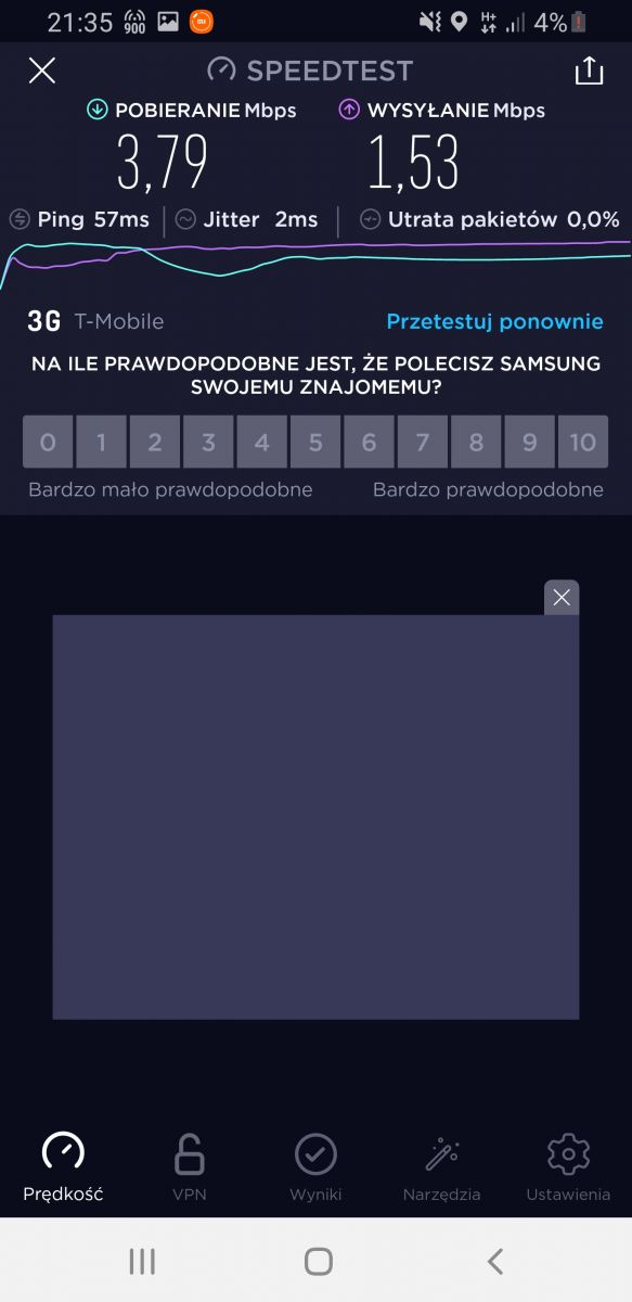

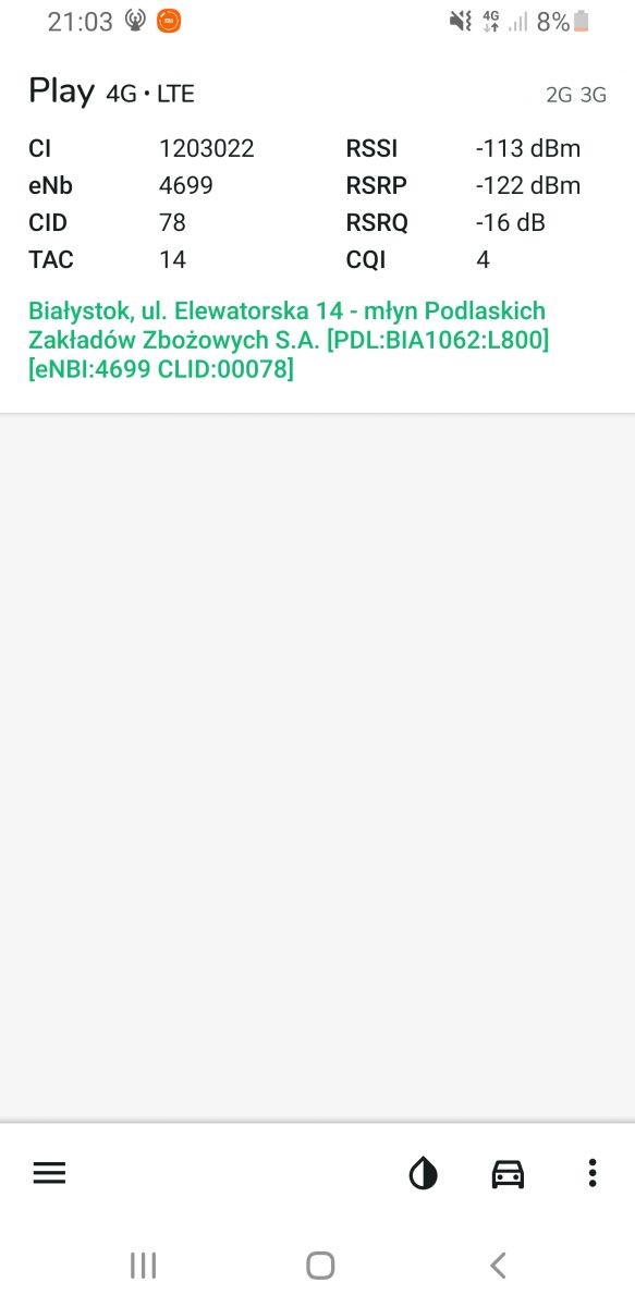

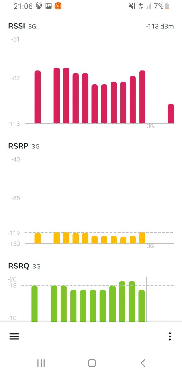

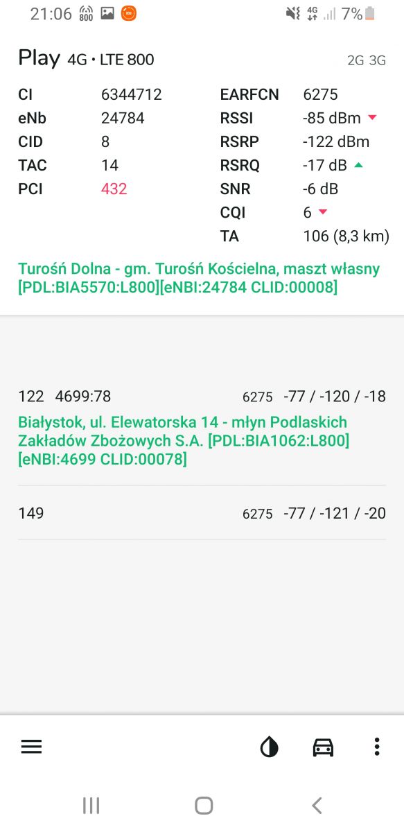

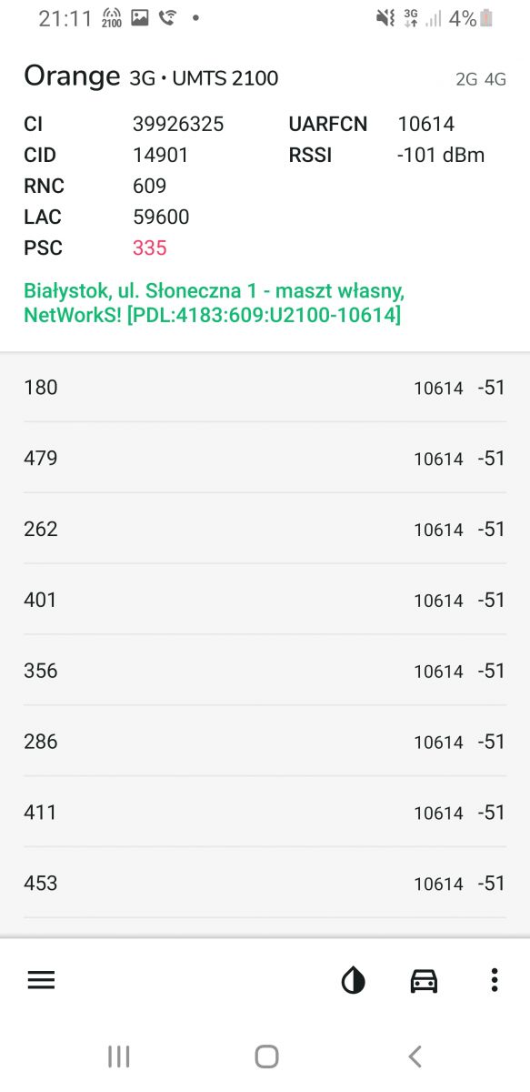

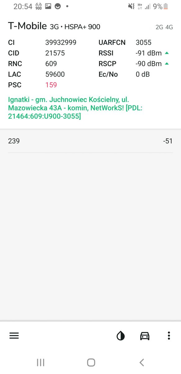

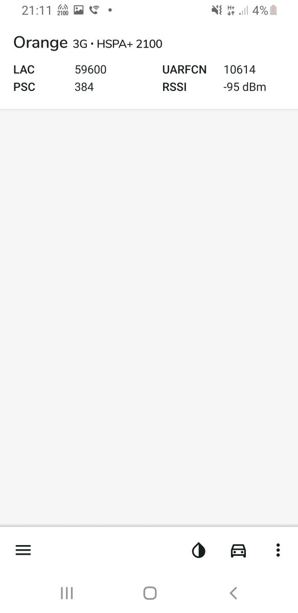

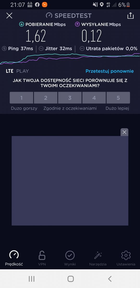

    Pomiary dokonane dzisiaj, od 20:50 do 21:30.
    Pierwsze pomiary zostały dokonane z okna dachowego od strony północnej.

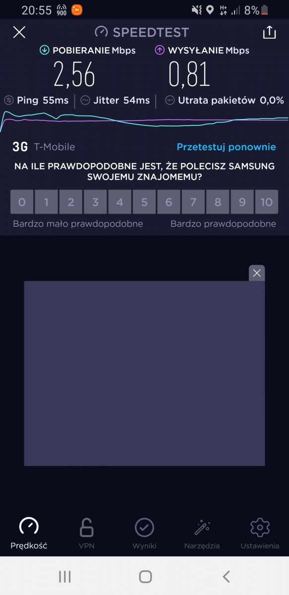

    T-MOBILE:
    Niska prędkość internetu domowego Cyfrowy Polsat Niska prędkość internetu domowego Cyfrowy Polsat Niska prędkość internetu domowego Cyfrowy Polsat

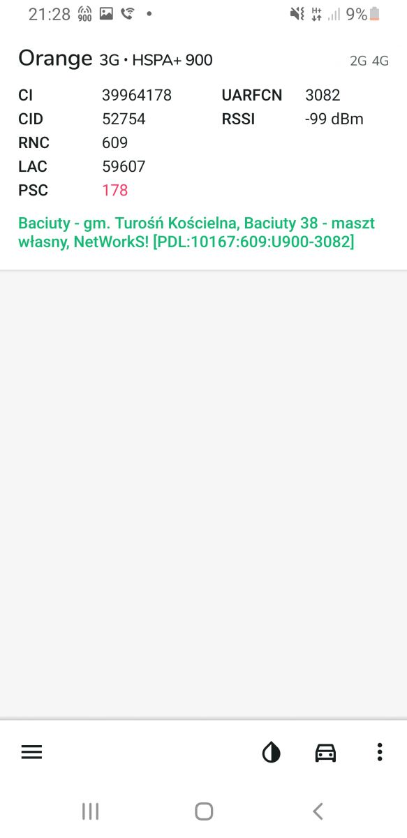

    PLAY (niestabilny, musiałem wymusić sieć PLAY, inaczej łapał roaming z T-Mobile):
    Niska prędkość internetu domowego Cyfrowy Polsat Niska prędkość internetu domowego Cyfrowy Polsat Niska prędkość internetu domowego Cyfrowy Polsat Niska prędkość internetu domowego Cyfrowy Polsat

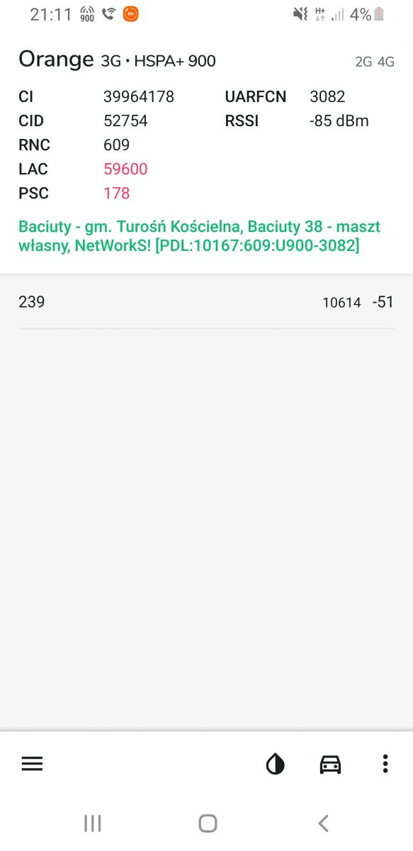

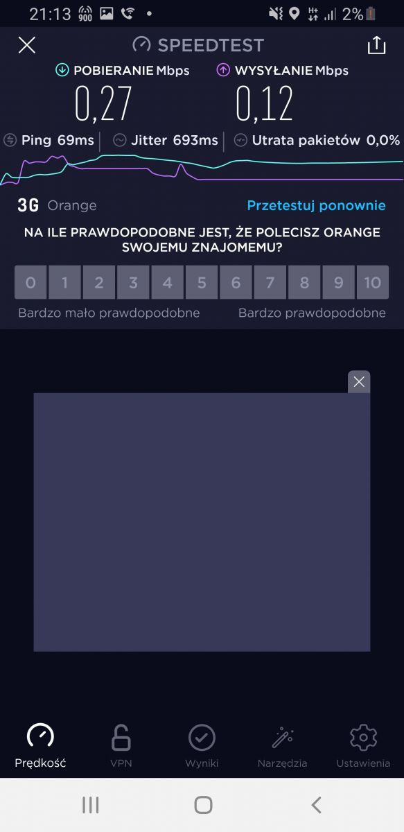

    ORANGE:
    Niska prędkość internetu domowego Cyfrowy Polsat Niska prędkość internetu domowego Cyfrowy Polsat Niska prędkość internetu domowego Cyfrowy Polsat Niska prędkość internetu domowego Cyfrowy Polsat Niska prędkość internetu domowego Cyfrowy Polsat

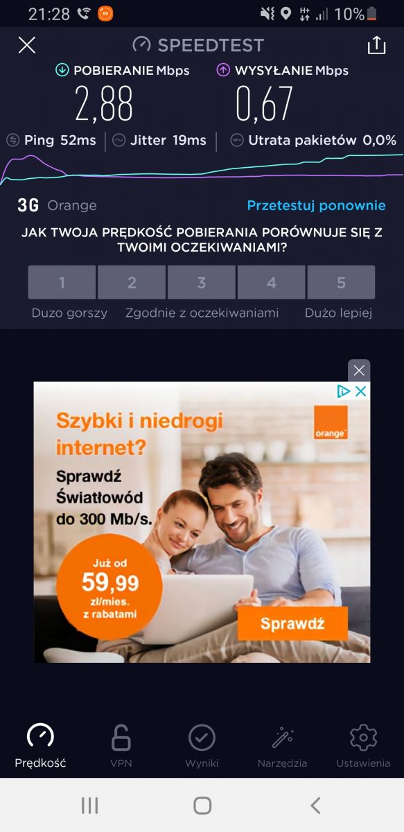

    Postanowiłem sprawdzić jeszcze od strony południowej budynku - tym razem trochę niżej, z drabiny, telefon był na wysokości ok. 4-5 metrów nad ziemią na krawędzi dachu.
    ORANGE:
    T-MOBILE:
    Play z tej strony nie łapało również w ogóle - od razu roaming na T-Mobile.
    Podsumowując:
    najlepszy pomiar pod względem prędkości download - Tmobile od strony południowej, na wysokości 4m.
    Dla porównania: w momencie testów internet domowy z CP oscylował w granicach 0,65-0,80 mbps download. :)
    Co można powiedzieć po tych pomiarach? Czy jest nadzieja na coś innego niż Plus, co zadziała lepiej? Co mam robić dalej?
  • #10 18879027
    matek451
    Posty: 31046
    Pomógł: 4313
    Ocena: 5707
    Karta T-mobile nie ma dostępu do LTE , łaczy się z UMTS900 z Ignatek. Prawdopodobnie tak samo z kartą Orange. Plus/CP pozostawmy be komentarza skoro konkurencja na UMTS900 jest kilka razy szybsza.
    Pomogłem? Kup mi kawę.

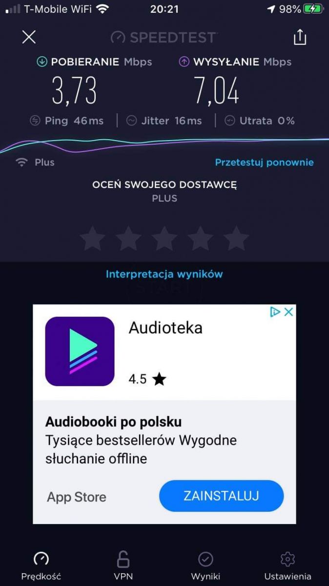

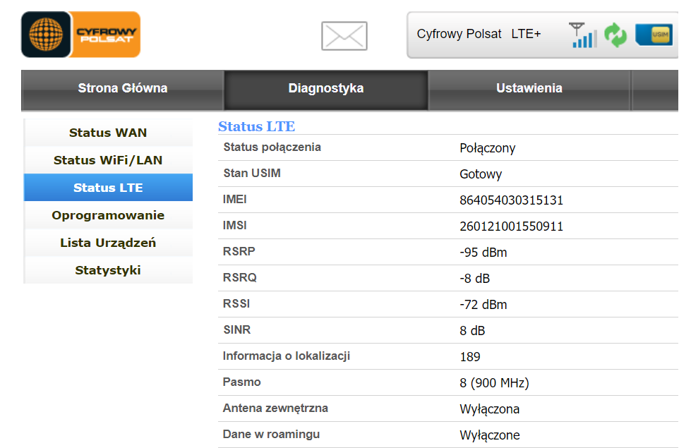

    Tak wygląda status LTE.
  • #16 18879196
    matek451
    Posty: 31046
    Pomógł: 4313
    Ocena: 5707
    Działa agregacja LTE900+1800, lte900 jako pasmo podstawowe, sygnał dostateczny. Wymuś samo LTE1800 i zobacz jak to wyglada na tym paśmie.

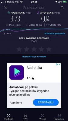

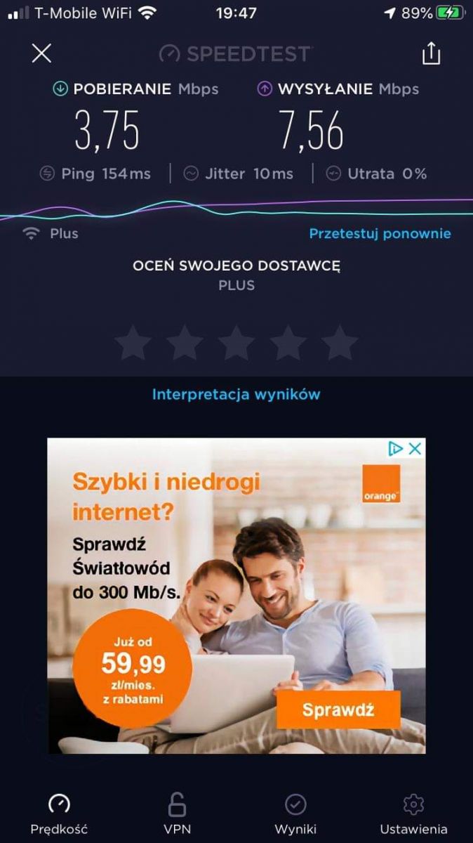

    Oto 2 testy na 1800. Na 900 wynik w tym czasie to 0.5-1.0 mbps.
  • #30 18880660
    sebap
    Poziom 41  
    Posty: 7139
    Pomógł: 538
    Ocena: 1076
    Pasmo zapchane strasznie.
