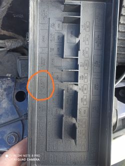

    Witam, mam problem z Chrysler Voyager 2.0 r99 , przekaźnik cig & accy relay do czego on służy cały czas się przegrzewa i nie mogę odpalić silnika pojawia się komunikat alarm set, gdy go odłączam bez problemu mogę odpalic po ponownym podłączeniu gdy silnik chodzi nic już się nie dzieje, parę dni chodzi bez zarzutu i dzieje się to samo ( przekaźnik jest dobry)

    Z nazwy wynika, że to przekaźnik gniazda zapalniczki i klimatyzacji. Pokaż fotkę komory przekaźników z zaznaczonym tym problemowym.

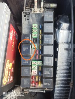

    Witam , dodałem zdjęcie komory przekaźników z oznaczeniem wadliwego

    DriverMSG napisał:
    Chrysler Voyager '99: przegrzewający się przekaźnik cig & accy relay
    Jak to jest przekaźnik od zapalniczki, jak go usunę to nie będzie miało wpływu na samochód.
    Żeby samochód mi odpalił bez problemu muszę go wyciągnąć i potem wpinam go spowrotem

    DriverMSG napisał:
    Od zapalniczki i akcesorii (cokolwiek to jest).
    Odepnij i sprawdź, czy wszytko działa.

    DriverMSG napisał:
    Coś znalazłeś?
    Po odłączeniu tego przekaźnika wszystkie problemy znikły , problem jest gdzieś z przewodami do gniazda jeszcze nie znalazłem w którym miejscu 😁
  • #10 18897192
    milejow
    Posty: 13047
    Pomógł: 1558
    Ocena: 5102
    Wymontuj panel sterujący klimy i sprawdź czy kostka łącząca panel z instalacją auta nie jest nadpalona,sprawdź też piny złącza w panelu.
