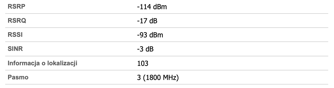

Internet Cyfrowego Polsatu ODU/IDU 200 wraz z telewizją. Sygnał z anteny: 82% siła / 100% jakość sygnału. ODU zamontowany wyżej niż antena. Niestety nie wiem w jakim kierunku go skierować. Download, upload, ping tragiczne wręcz zerowe.
A co chcesz kierować, przecież w ODU nie ma zadnej anteny kierunkowej tylko dwie pseudo antenki PCB po 1$ za sztukę, dookólne a zysk z 1-2dBi. To jest złom jakich mało, tym bardziej wersja 200. To nie ma prawa działać prawidłowo i nie działa co widać po parametrach sygnału na LTE1800, gdzie korzystasz na tym wynalazku z tragicznego internetu od Zygmunta i czym się kierowałeś wybierając najgorszego operatora mobilnego i ten zestaw?
Najpierw test na karcie Plusa/CP i telefonie LTE z https://play.google.com/store/apps/details?id=cz.mroczis.netmonster&hl=pl i screen z aplikacji oraz speedtest wieczorem, test na zewnatrz. Na cuda nie licz bo BTS Plusa Gorysławice obsługuje ogromny obszar, na nim LTE1800aero2 i pseudo LTE900aero2, w tej lokalizacji wybór tego operatora to nieporozumienie, nikt rozsadny nie wiaże sie tam z CP/Plusem, po sprzęcie widać ze ten ktoś jest niewolnikiem syfu od Zygmunta od lat, ODU-200 nie obsługuje poza tym LTE900, należało zrezygnować z CP juz dawno temu.
