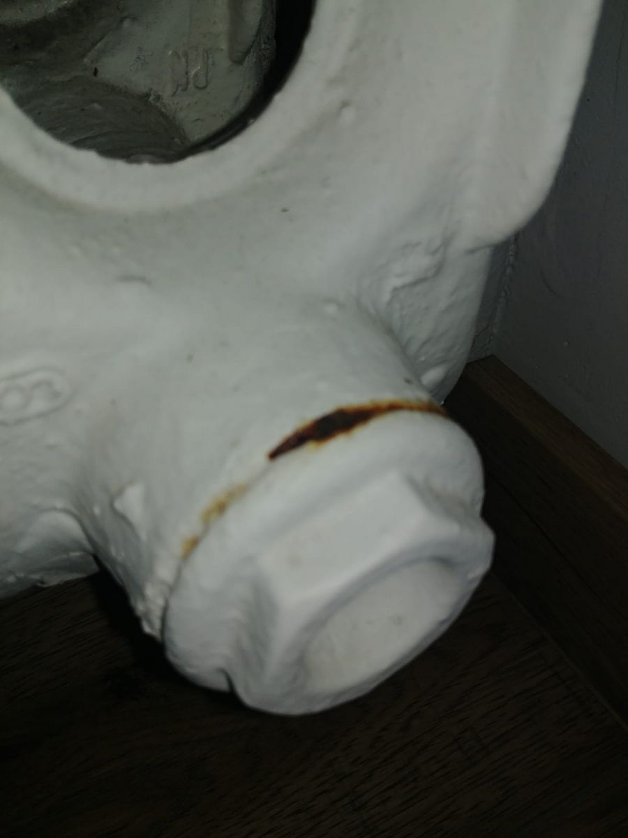

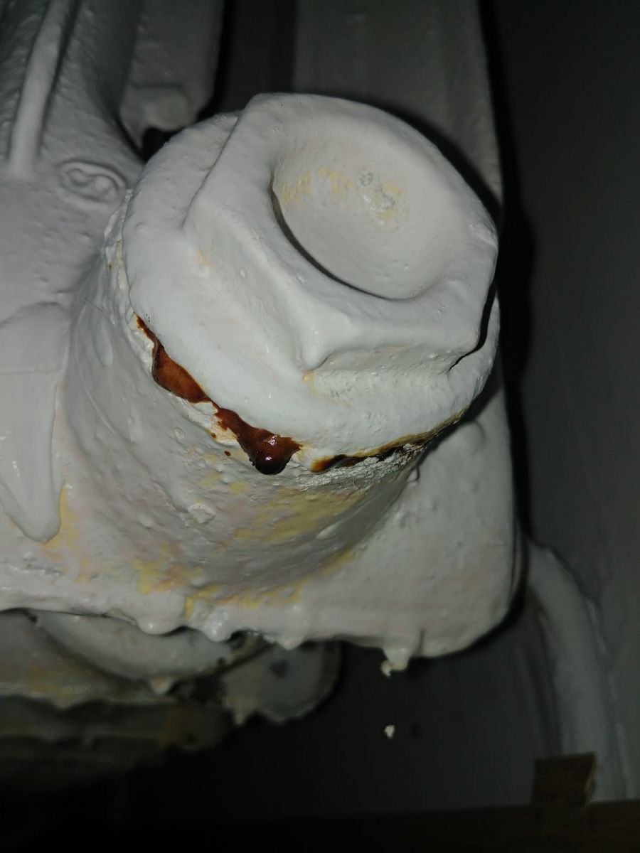

    Hej wszystkim, mam problem z grzejnikiem: sączy się jakaś maź o kolorze rdzy i konsystencji smaru. W załączniku zdjęcia. Można to jakoś naprawić bez wzywania hydraulika i spuszczania wody z całego pionu? Może wystarczy dokręcić? Jestem laikiem w tych sprawach.

    Dokręcenie bez sprawdzenia czemu cieknie może się skończyć wodotryskami.

    Patrząc na to, to może być tak skorodowane, że po odkręceniu okaże się grzejnik do wymiany. Chyba, że uszczelni to na "pakułach", ale raczej bez rozkręcenie się nie obędzie.

    Korki umieszczone na końcach grzejnika (nie tam, gdzie jest zasilanie (i powrót), ale na ostatnich żebrach) mają na ogół gwint lewy, czyli odkręca się je w prawo. Wodę trzeba spuścić z grzejnika i instalacji powyżej grzejnika. Po odkręceniu (może być trudne u wymagać klucza do pobijania lub przedłużenia klucza w postaci rury) należy dokładnie oczyścić powierzchnię żeberka z osadu, nagaru, tak samo oczyścić powierzchnię korka przylegającą do żeberka (lub - najlepiej - dać nowy korek), dać uszczelkę do korków grzejnikowych (zwykle fibrowa, zielona) i wskazane jest posmarowanie jej z obu stron tzw. uszczelką w płynie (silikonem uszczelniającym - takim czerwonym). Korek należy mocno dokręcić.

    Wystarczy korek pobić z wyczuciem z czoła młotkiem i w tym czasie kluczem jednocześnie dociągać korek w kierunku przeciwnym do wskazówek zegara.
    Jeśli nie czujesz się na siłach tą czynność zleć os. kompetentnej.

    Może nie wystarczyć, jeśli uszczelka przegniła.
    koledzy wyżej pisali już, że można.
    Ale ja bym zwrócił uwagę na inną rzecz.
    Jeśli ogrzewanie to tzw. centralne miejskie to instalacja grzewcza jest własnością spółdzielni/wspólnoty, a nie Twoja prywatna.
    W związku z tym nie zastanawiałbym się tylko zgłaszał problem do działu technicznego.
    Jeśli coś poszłoby nie tak przy Twoich pracach to szkody mogą być większe niż potencjalne oszczędności.
