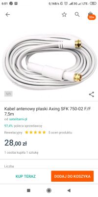

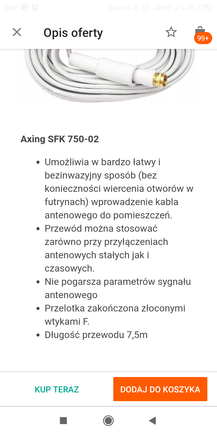

    Pozostają tylko dwie opcje, bo za listwą nie można kuć bo lecą dwa peszle z przewodami elektrycznymi.
    Opcja jeden to płaski kabel z alledrogo
    Kabel koncentryczny 75 ohm elastyczny o dużym promieniu gięcia, gdzie kupić? Kabel koncentryczny 75 ohm elastyczny o dużym promieniu gięcia, gdzie kupić?
    Opcja dwa to ekranowanie kabla liniowego taśmą Ale lub Cu.

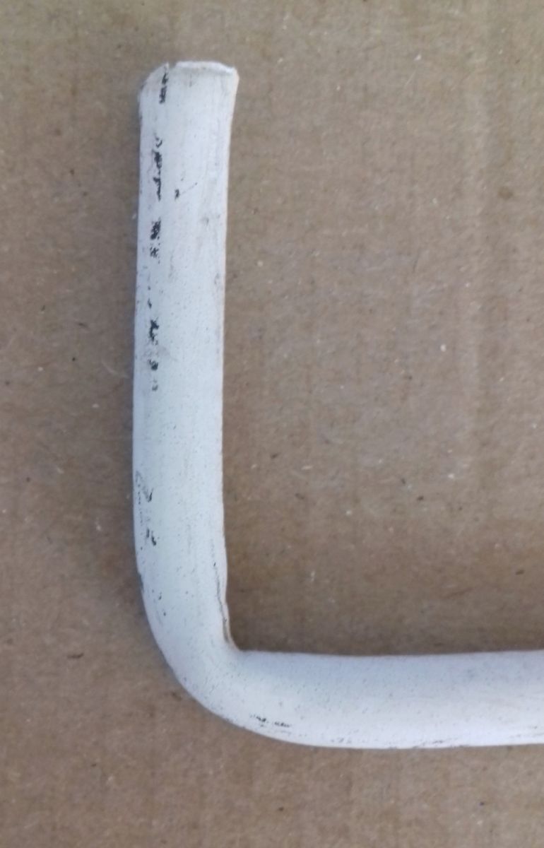

    Złączki trzeba dać do rogów (kątów) wewnętrznych. Na zewnętrznych jest dużo łatwiej zmieścić kabel bez jego sponiewierania.
    Złączka wnosi 1 - 1,5 dB tłumienia sygnału. Jak w kablu jest 80 - 90 dB to nie ma to żadnego znaczenia.
    Istotą działania kabla antenowego jest jego współosiowość. Gięcie i łamanie tego kabla powoduje mniejszą lub większą utratę tej współosiowości, zmianę rezystancji i stratę na sygnale w tych miejscach.
    Złącza są powszechnie używaną częścią instalacji antenowej.
    Natomiast w żadnym sklepie nie widziałem połamanego kabla jako elementu sieci.
