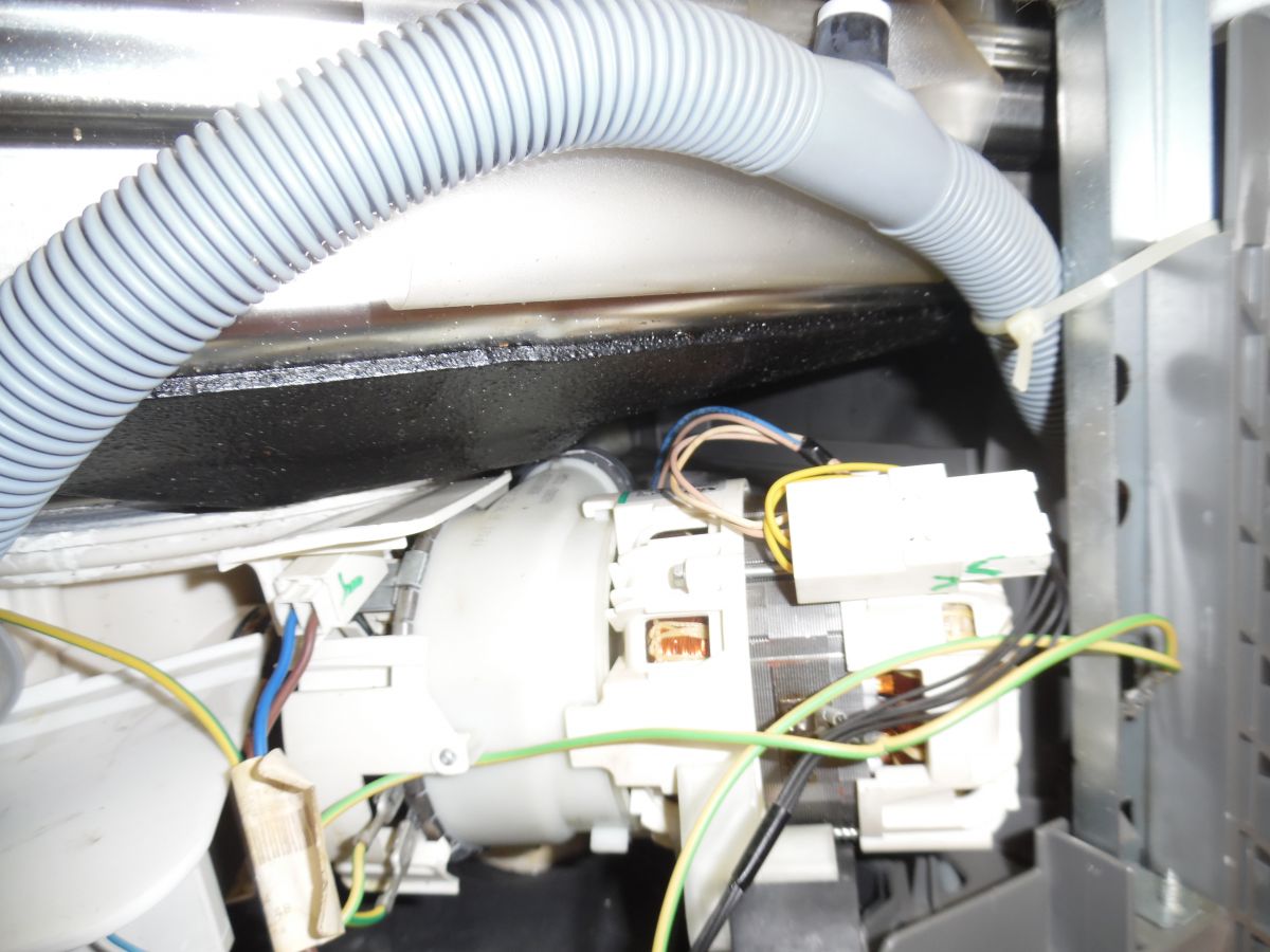

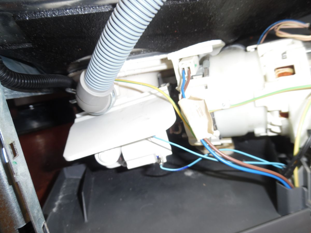

    Witam, otrzymałem hydrostat. O rany, jakie to maleństwo. Na zdjęciach wyglądało jak pompa z grzałką. Jednak do tematu: zanim do mnie doszedł hydrostat sprawdziłem ciśnienie wody. Wykręciłem wąż ze zmywarki i szok woda nie leci. Wykręciłem zawór ze ściany , wymieniłem na nowy, próba: woda ma ciśnienie normalne, ok. Podłączyłem zmywarkę... cisza. Reset, odpaliły się auto, eco, garnek.
    Coś tam poszemrało i ruszyła. Ale nie długo, około dwóch minut. Stanęła, zaczął pipać i błyskać trzy razy wskaźnik końca pracy.
    Próba wyłączenia nic nie dawała. Wyłączyłem przyciskiem zmywarkę, wyłączył się ale słyszę jak próbuje wypompować coś pompka,
    tylko że tam nic nie ma. Pracuje na sucho. Odpływ jest kontrolowany, nic nie wypływa. Wyłączyłem z sieci, cisza /normalne/ , włączam do sieci /przycisk zmywarki na wyłącz/, jak włączę to koniec pracy pipa i led informuje trzykroć razy, przerwa i znowu. Do znudzenia. Zmywarka nie była wyświęcona, ale po dwóch latach... taka pamiętliwa ! Wiesz Merci, miałem błysk oku jak odkryłem uszkodzony zawór, ale teraz...szok. A, wracam do hydrostatu ale chcę się upewnić czy to może być jego wina. Jeszcze nie rozpakowałem. Zwrot możliwy. Czekam na Twoje słowo. Pozdrawiam wb

  • #18 18989937
    mrice
    Moderator AGD
    Posty: 13895
    Pomógł: 2204
    Ocena: 6921
    Jeśli odłączyłeś wąż w zmywarce to zgadza się, do póki nie podasz zasilania na elektrozawór który znajduje się na drugim końcu węża (przy kurku wody) to nie poleci za chiny ludowe.
    Owe trzy błyski to informacja o błędzie i30, czyli załączeniu układu przeciw zalaniowego. O i30 znajdziesz masę materiału na forum.
    Tak właśnie działa układ przeciw zalaniowy.
    Przypuszczam, że nabroiłeś przy okazji odłączania węża, woda się pewnie polała. Zmywarce wystarczy troszkę wody by układ aqua stop zareagował. Przechyl ją dobrze na przód, spokojnie tak pod kąt 45 stopni, powinna woda się z niej wylać.
    Najpierw pozbądź się i30, później go rozpakuj i podmień. Tak jak pisałem podmienisz to się dowiesz, ale wpierw i30 :)

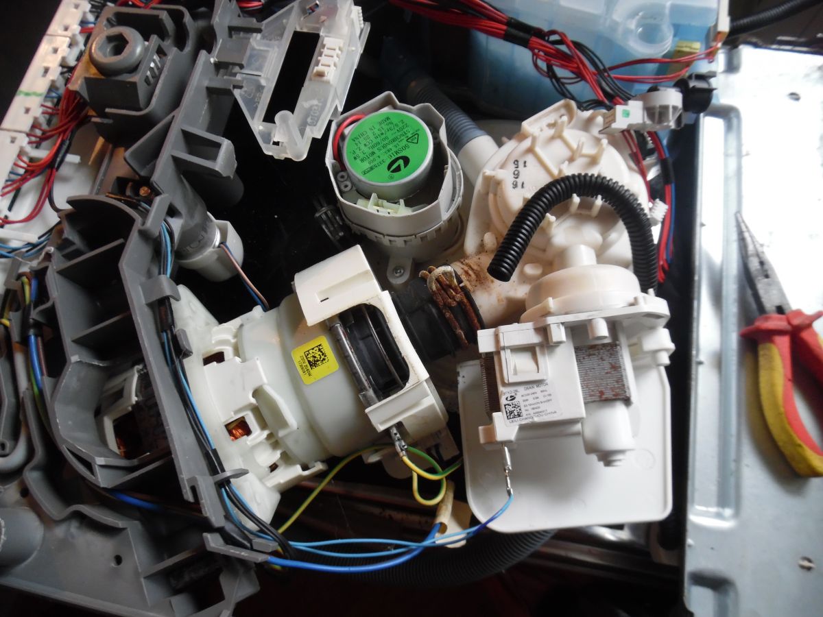

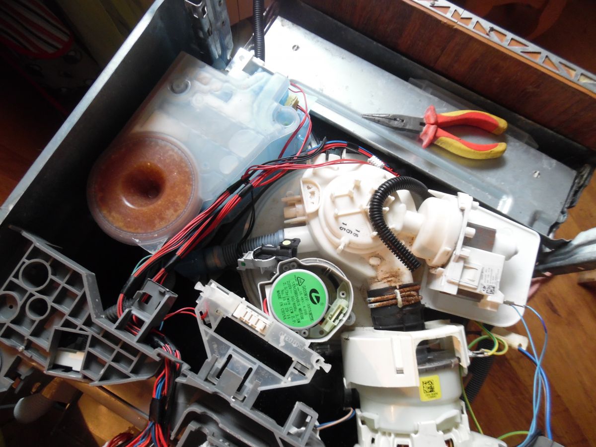

    Witam Mrice i Innych,

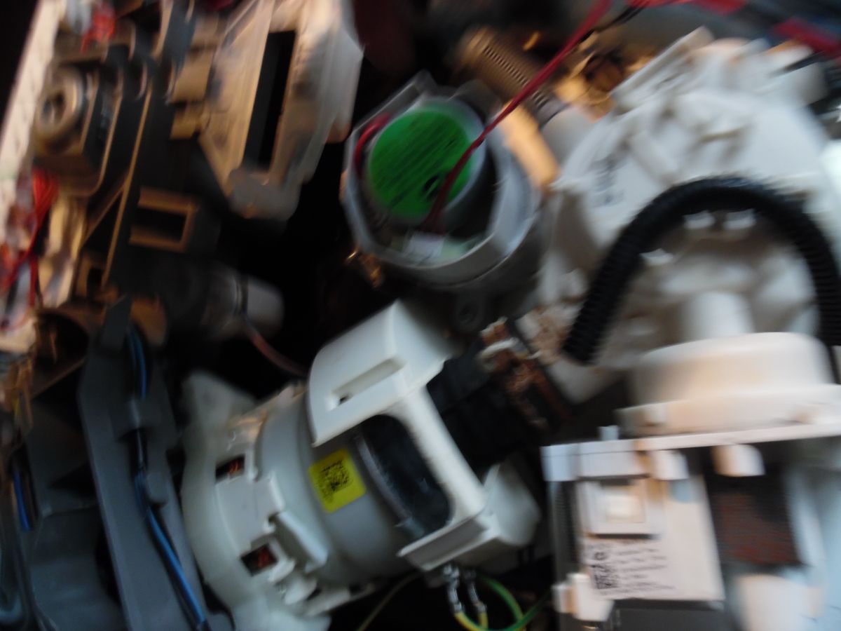

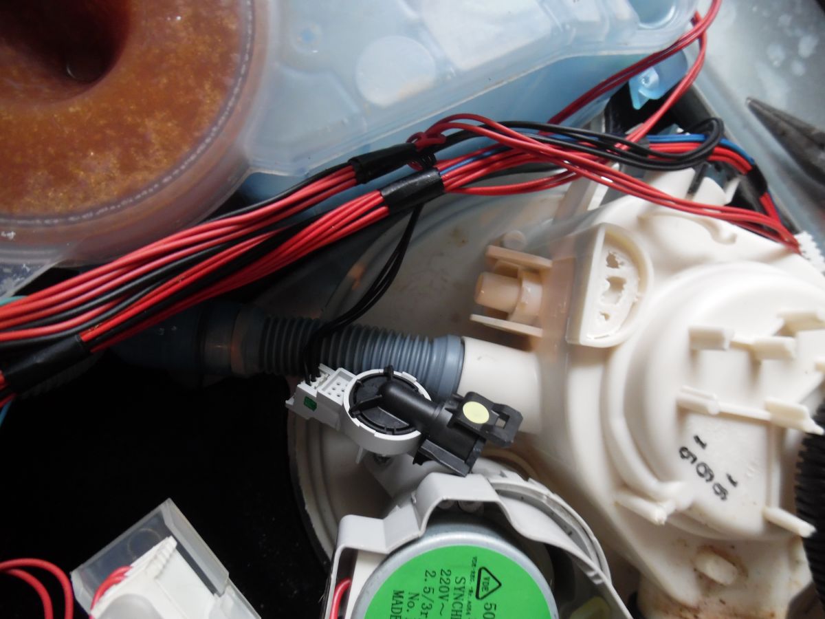

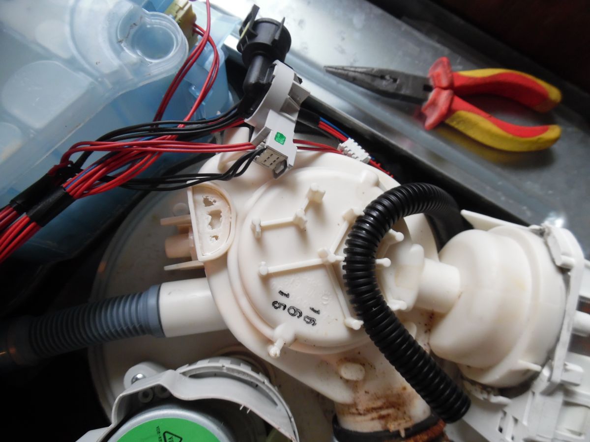

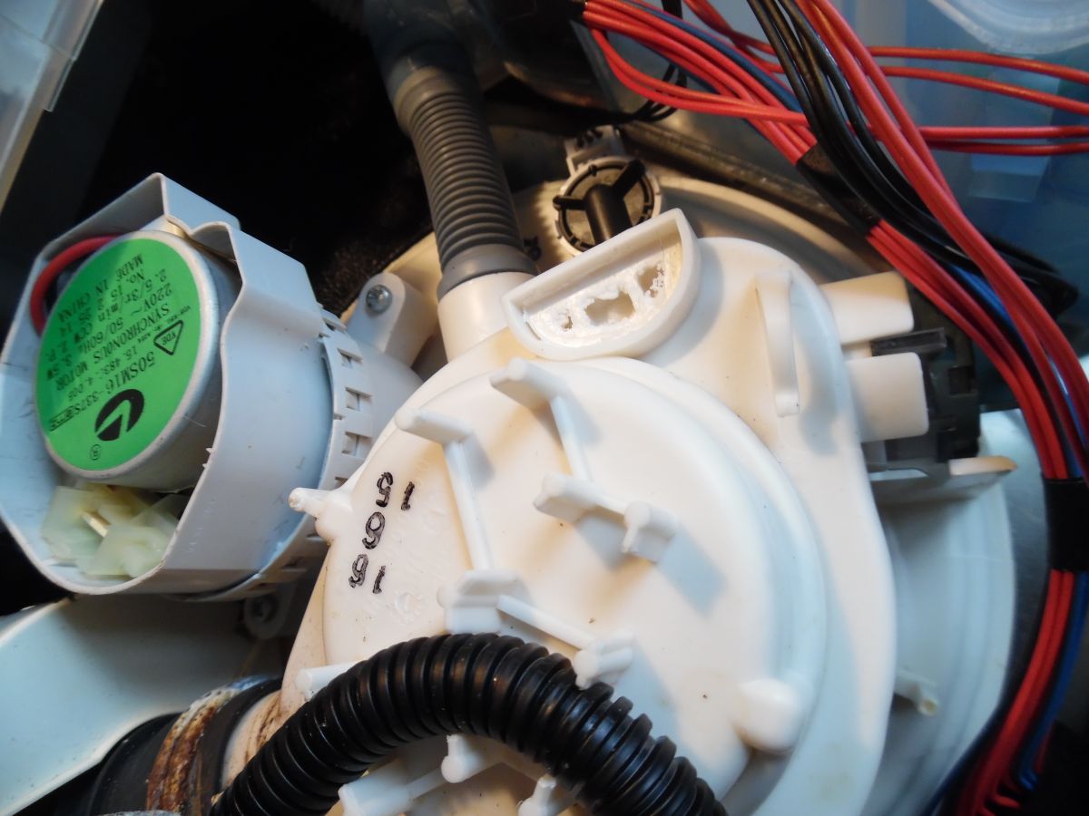

    Tak pod zmywarką ciekła delikatnie woda i napełniało kuwetę. Teraz zlikwidowałem ten przeciek i wymieniłem hydrostat (prosta sprawa). Zmywarka pracuje, myje ale na zimno. Napięcie na grzałce OV, nie przerzuca przekaźnik są nowe, sprawdzone, brak na nich napięcia. Pomiar grzałki 25Ω. Pracuje na programie 30 min. Przerzucę na ECO, ale to bez sensu...
    Są pozytywne aspekty: wymieniony zawór dopływowy uszkodziłem go przy zamykaniu i otwieraniu. Wymieniony tacho, wymienione przekaźniki, wymieniony hydrostat, usunięty przeciek do kuwety (pompka podająca wodę do zmywarki na obrzeżu), sprawdziłem czystość chyba wszędzie, jest ok.
    Jednak nie wszystko bo zimno jak w lodówce. Na lato jak znalazł, ale idzie zima i nie ma globalnego ocieplenia. Proszę Mrice napisz: ile kosztuje przesłanie takiej paczki do Poznania? Przeciągam Twoją cierpliwość. Za chwilę dopiszę jak przebiegł najkrótszy program 30 min. w kuwecie sucho! Serdeczne merci za cierpliwość, pozdrawiam wb.
    PS.
    Mamy z żonką spokój bo pandemia i goście siedzą w domu.
    Pozwalam sobie dopisać. Cały cykl skrócony ok. Wypompowała, wyświetliła zakończenie, ale na zimno. Proszę Mrice o dalsze wskazówki. wb

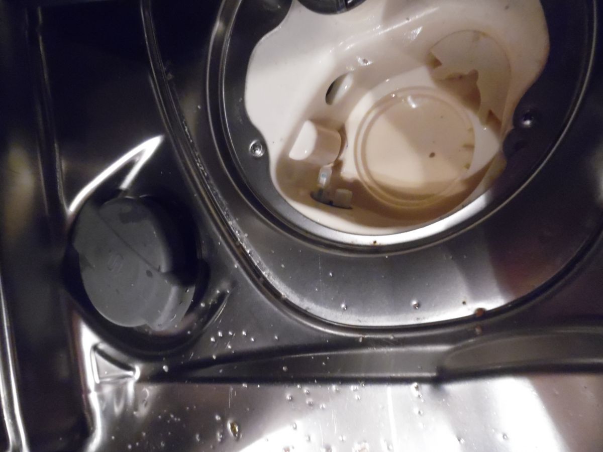

    Tam gdzie wkłada się filtr, po stronie hydrostatu jest taki plastik, czy otwarta dziura do hydrostatu ?
  • #22 18996733
    Bobi 49
    Posty: 53
    Ocena: 9
    Ha, troszkę mało zrozumiale. Jak wyjąłem hydrostat to spojrzałem do środka czy czysto, było czysto i nic więcej nie widziałem. Jeżeli mało mojej informacji to jeszcze raz wyciągnę i zajrzę do środka, czy o to chodzi ? wb
    Jeżeli moja odpowiedź jest nie pełna, zrobię zdjęcia i wstawię, ok? wb

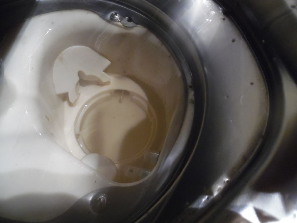

    W takim razie inaczej, wyjmij filtry z zmywarki i zrób fotkę lewej strony tego zagłębienia w którym siedzi filtr.
  • #24 19007305
    Bobi 49
    Posty: 53
    Ocena: 9

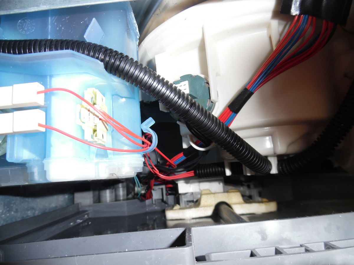

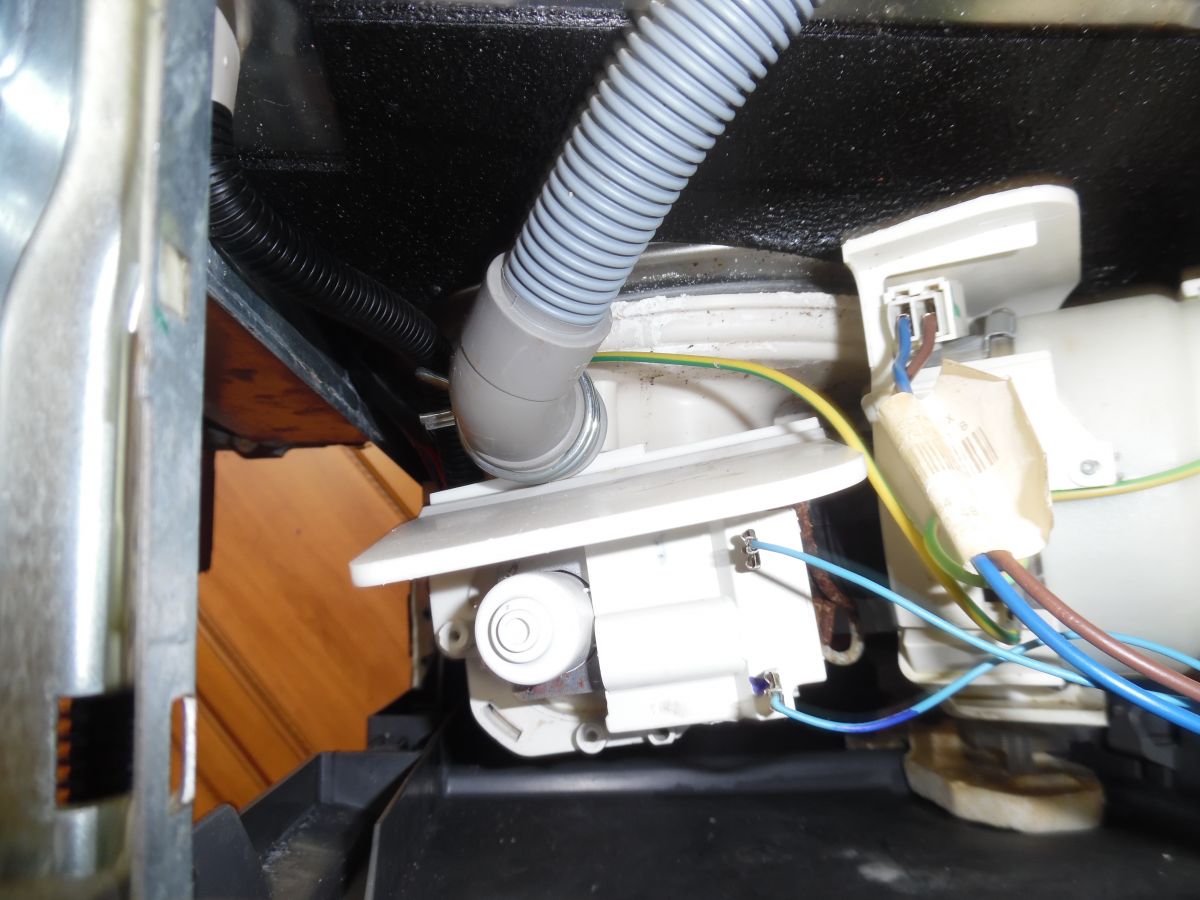

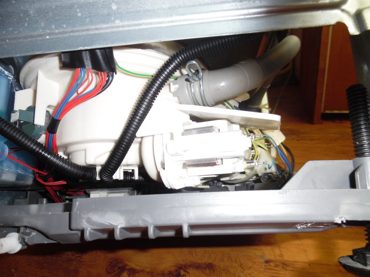

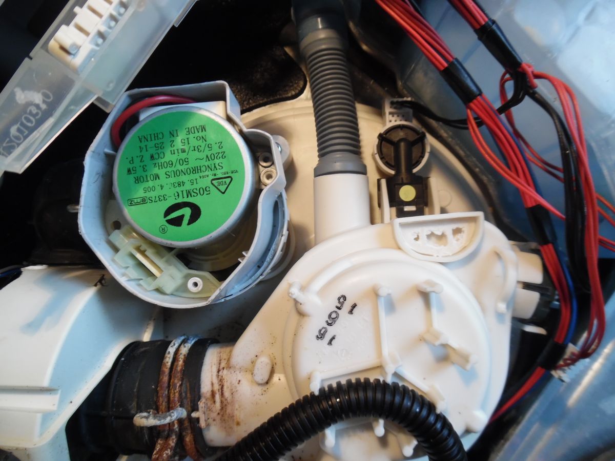

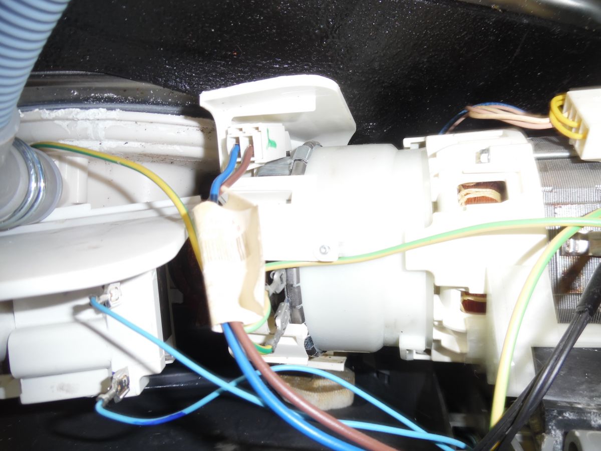

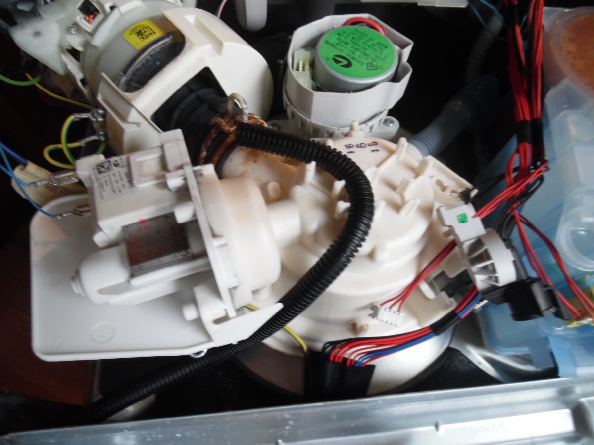

    Witam, troszkę urwania głowy miałem, ale już jest OK. Teraz odczytałem Twoją wiadomość, ale wcześniej zrobiłem zdjęcia. Załączam. Rozbiorę filtr i kliknę kilka zdjęć. wb pozdrawiam.
    Zmywarka Electrolux 4310 OLO - nie grzeje, dawno wałkowany temat...a jednak nie Zmywarka Electrolux 4310 OLO - nie grzeje, dawno wałkowany temat...a jednak nie Zmywarka Electrolux 4310 OLO - nie grzeje, dawno wałkowany temat...a jednak nie Zmywarka Electrolux 4310 OLO - nie grzeje, dawno wałkowany temat...a jednak nie Zmywarka Electrolux 4310 OLO - nie grzeje, dawno wałkowany temat...a jednak nie Zmywarka Electrolux 4310 OLO - nie grzeje, dawno wałkowany temat...a jednak nie Zmywarka Electrolux 4310 OLO - nie grzeje, dawno wałkowany temat...a jednak nie Zmywarka Electrolux 4310 OLO - nie grzeje, dawno wałkowany temat...a jednak nie
    Witam, czy mój post ze zdjęciami doszedł? To najważniej to nie zrobiłem, ale doślę.

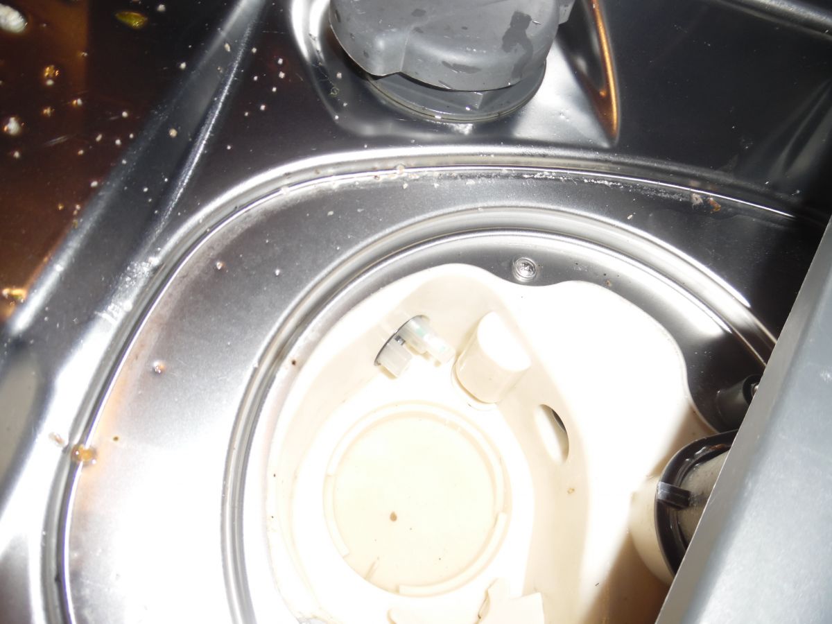

    Nie wiem czy dzisiejsza wiadomość ze zdjęciami doszła.. pozwolę sobie jeszcze raz wysłać. Czy piszesz o gnieździe filtra wewnątrz zmywarki? wb Zmywarka Electrolux 4310 OLO - nie grzeje, dawno wałkowany temat...a jednak nie Zmywarka Electrolux 4310 OLO - nie grzeje, dawno wałkowany temat...a jednak nie Zmywarka Electrolux 4310 OLO - nie grzeje, dawno wałkowany temat...a jednak nie Zmywarka Electrolux 4310 OLO - nie grzeje, dawno wałkowany temat...a jednak nie Zmywarka Electrolux 4310 OLO - nie grzeje, dawno wałkowany temat...a jednak nie Zmywarka Electrolux 4310 OLO - nie grzeje, dawno wałkowany temat...a jednak nie Zmywarka Electrolux 4310 OLO - nie grzeje, dawno wałkowany temat...a jednak nie Zmywarka Electrolux 4310 OLO - nie grzeje, dawno wałkowany temat...a jednak nie
  • #26 19037443
    Bobi 49
    Posty: 53
    Ocena: 9
    Dobry wieczór, jest czas na odpowiedź, przesyłam zdjęcia z wnętrza zmywarki w gnieździe filtra. Rozumiem, że o te miejsce chodzi. Proszę o analizę i dalszą pomoc.

    Nie, ale troszkę zajęty na dniach byłem, a musze usiąść i na spokojnie cały ten temat od poczatku przeczytać, na zdjęcich widze co chciałem zobaczyć i jest ok.
