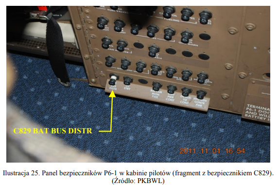

    Lotnisko Okęcie,Warszawa,Wtorek 01.11.2011 LOT 016 i Tajemnica bezpiecznika C829
    Raczej bazujemy na końcowym raporcie:
    https://dlapilota.pl/files/upld/140011.pdf
    Jest tam masa ciekawych informacji, schematów, testów itd...
    Pytania nasuwają się same.
    Zachęcam do wnikliwej lektury. :D

    Sam raport jest dość ciekawy, jednak ujawnia dla zwykłego człowieka mankamenty takich konstrukcji. Brak sygnalizacji "spalenia"/wyłączenia bezpiecznika, a wystarczyłoby przy każdym umieścić stosowną kontrolkę i jeden przycisk "test"... Tak, były takie rozwiązania nawet w autach (ciężarowych) np. Renault Magnum E-tech. Niby banał, a jakie skuteczne. Sama lokalizacja bezpieczników też niezbyt fortunna.

    Trudno nie zauważyć "wybitego" bezpiecznika:
    Historia pewnego lotu ...
    Zwłaszcza jak teczka pilota go zasłaniała.
