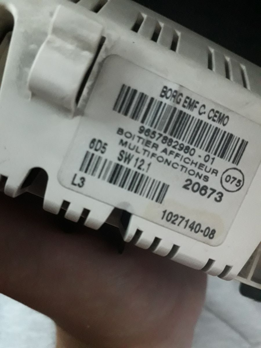

    Witam piszę w sprawie wyświetlacza w moim peugeocie 307 1.6 hdi 109km 2005r fl. Wyświetlacz rano działa normalnie, popołudniu również, lecz koło godz 16 na wyświetlaczu nic się nie pokazuje i tak jest do końca dnia. Następnego dnia rano ekran odpala normalnie, tylko jest na nim godzina np. 15:48 dnia poprzedniego. Nie wiem co z tym zrobić. Myślę że to problem wiązki która idzie do wyświetlacza, ale koniec końców sam już nie wiem. Na dole zdjęcie z parametrami mojego wyświetlacza EMF C
    Nr. 9657882980-01

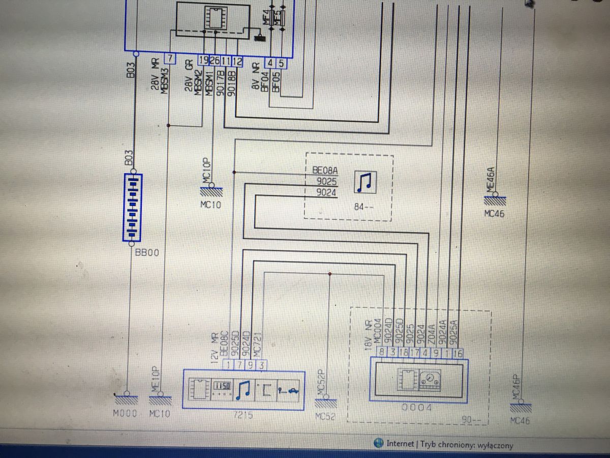

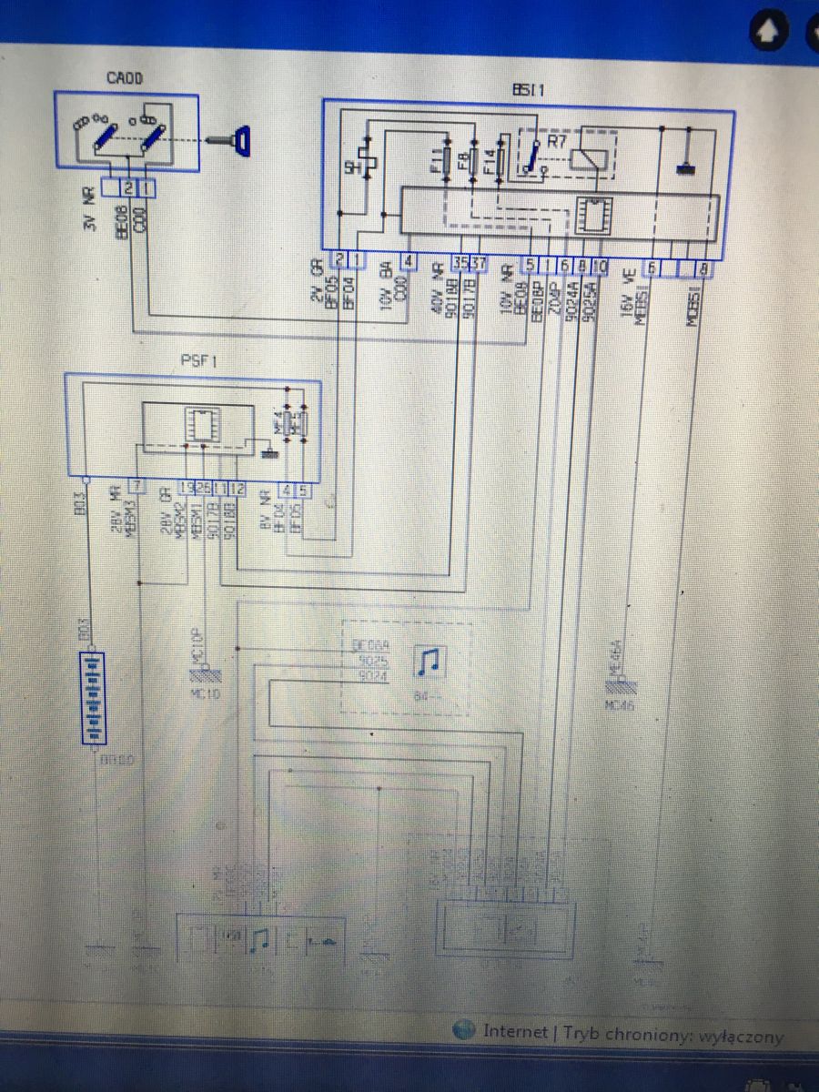

    Elektryk skrytykował internetowe forum więc chce to zrobić sam, tylko nie wiem jak znaleźć schemat gdzie idą przewody pod deską. Jak ktoś wie jak to idzie proszę o pomoc
  • #7 18966626
    beryas
    Posty: 1291
    Pomógł: 152
    Ocena: 413
    Prosze, cudow tu nie ma, 1 kabl zasilanie, drugi masa i 2 kabelki do zegarow do danych.
    Ja raczej szukalbym uszkodzenia LCD albo zimnego lutu.

    Problem w tym że wszystkie luty zostały poprawione, a przy badaniu kostki tylko jeden otwór nr1 dawał światło w probówce a 3 od - , 7,9 od cin czy jakoś tak się nie paliły
  • #9 18966910
    beryas
    Posty: 1291
    Pomógł: 152
    Ocena: 413
    bo tylko ten 1 pin ma zasilanie...
    Wez suszarke do auta, podgrzej LCD bd cos widac.
    A jak potrafisz to przedzwon kable LCD do zegarow

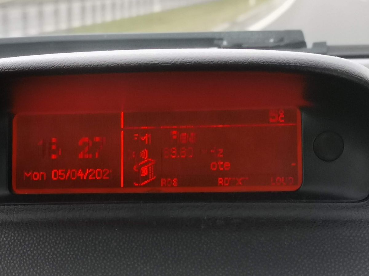

    Cześć, odsiweżam temat, u mnie ekran zanika po kilku minutach, jak auto stoi przez noc lub nie ma słońca to wszystko jest ok ale po chwili zanijają piksele a nawet linie, wrzucam zdjęcie, w jaki sposób to naprawić co ewentualnie kupić? Niestabilne działanie wyświetlacza w Peugeot 307 1.6 HDI 109km 2005r fl

    A naprawa nie jest możliwa? wymiania taśmy albo żarówek?
  • #15 19370370
    beryas
    Posty: 1291
    Pomógł: 152
    Ocena: 413
    Niestety nie, wymieniasz wyswietlacz w calosci lub samo LCD z aukcji, ktora wkleil kolega wyzej.
    Ogolnie z tymi ekranami jest dosc czesto taki problem, nawet ten w zegarach tez zdycha i tez sa zestawy naprawcze ;)
