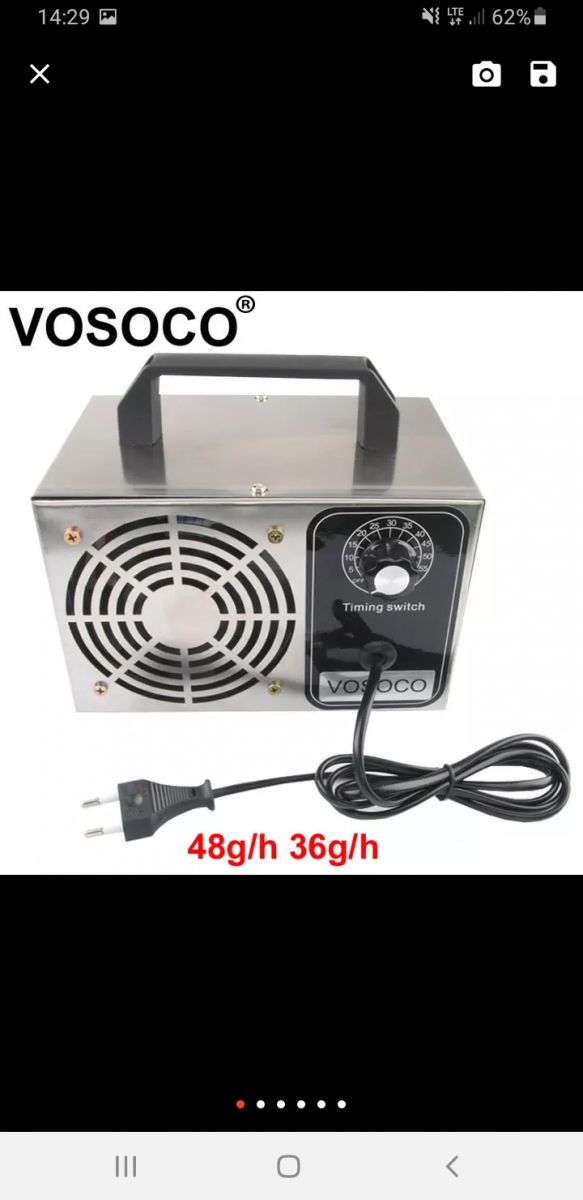

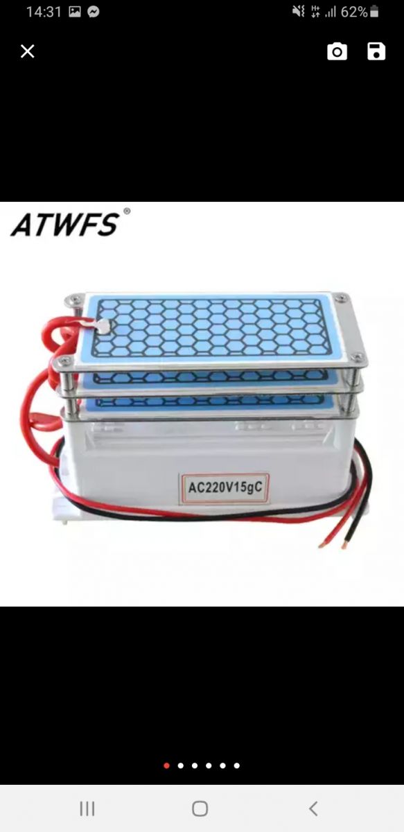

    Zastanawiam się nad kupnem ozonatora to ozonanowania własnego samochodu (3 w rodzinie ) oraz lazienki 2.5x2.5 oraz pokoju 3.4x3,6. Wybór padł na aliexpress. Po czytaniu tego forum doszedłem do wniosku że wezme mocniejszy ale bede uzywal krócej zeby się plytki nie przegrzały np 10min przerwa 10 kim przerwa 10min.
    Zastanawiam się nad ozonatorem 12/24/36/48g/h
    Który byście polecali ?
    Mam dwa na oku . Ten w obudowie ma plytki w linie a ten drugi w plastry Wybór ozonatora z Aliexpress o mocy 12/24/36/48g/h do samochodu i pomieszczeń - opinie Wybór ozonatora z Aliexpress o mocy 12/24/36/48g/h do samochodu i pomieszczeń - opinie

    Mam taki jak ten po prawej ale z dwoma płytkami.
    Działa super nawet zapach ropy z siedzenia usunął (tak twierdzi znajomy któremu pożyczyłem).
    Kubeł na śmieci załatwił w pół godziny (zero smrodu)
    Klimę wyczyścił super co prawda zapach przez 2 dni w samochodzie się unosił ale to tylko dowód że działa.
    Jaką ma faktyczną wydajność trudno stwierdzić

    Zdecyduje się na ten tańszy czyli bez obudowy.
    Zamierzam go włożyć do obudowy gdzie wentylator będzie dmuchał, powietrze przeleci przez płytki i wyjdzie z drugiej strony obudowy.(tu moje pytanie czy zrobić to tak czy żeby wyciągał powietrze) D
    Druga sprawa to jakiego wentylatora użyć. Aktualnie mam 120mm na 230v około 3000rpm czy bedzie on dobry czy poszukać raczej coś w stylu 1500rpm?

    Niech wdmuchuje powietrze na płytki. Niewiadomo jak długo by wytrzymał jak by na niego ozon cały czas leciał,pewnie z czasem uległ by awarii. Użyłem z pc ta wolnoobrotowego (gdzieś koło 1500 RPM) dodałem też zasilanie 12 volt wydłubane z jakiś rupieci. ogolnie wszystko było z rupieci , także poza wytwornicą koszt zero.
    Tu masz jeszcze dwa zdjęcia (więcej nie mam)
    https://photos.app.goo.gl/Vameep4yvmv6R2fZ8
    Ja to akurat tak zrobiłem ale to nie oznacza że ty tak musisz.

    W tym roku kupiłem ozonator w obudowie jak ten z lewej o wydajności 24g . Jak na razie urządzenie działa. Na drugi dzień czuć ozona w aucie. Testy trwają.
    Niestety urząd celny mi go oclił i ze 179zł zrobiło się prawie 250zł.
