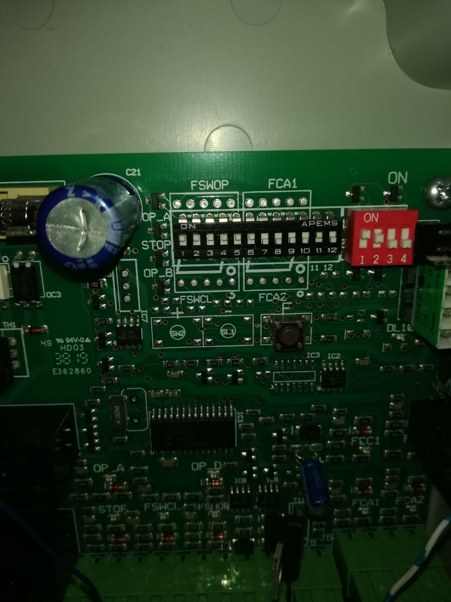

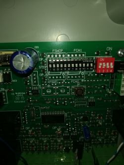

✨ Użytkownik zgłosił problem z napędem do bramy Facc G-bat400, który nie domyka bramy w wilgotne dni, szczególnie rano. Po sprawdzeniu fotokomórek i smarowaniu zawiasów, problem nadal występował. Ustalono, że brama staje w miejscu, a piloty działają z opóźnieniem. Po wymianie kondensatorów problem nie ustąpił, a siłowniki nie działały równomiernie. Ostatecznie przyczyną okazał się uszkodzony kabel oraz opadnięte słupki, co wpływało na moc siłowników. Po regulacji zawiasów i zastosowaniu mufy żywicznej, brama zaczęła działać prawidłowo.
