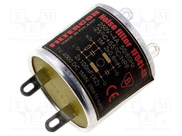

    @Marek merc Zastosuj filtry sieciowe tego typu, i jak najbliżej lampy. Mimo wszystko pomagają, sam takie zastosowałem we wszystkich lampach zewnętrznych. Do nabycia w TME w cenie 12 zł.

    Duże dzięki za odpowiedź i info w takim razie kupię ten filtr tylko nie mogę znaleźć tego modelu w DME jedynie to znalazłem taki. Jeśli byś mógł to wyślij mi link do tego filtra co mi wysłałeś, jeszcze mam pytanko jak łączyć ten filtr z radiem. Mam 5 lamp i myślę że wystarczy jeden filtr.
    Jeszcze raz dzięki
    Zapomniałem wysłać linku jaki znalazłem .
    https://www.tme.eu/pl/details/x37-02/filtry-p...UlwF_dtaC5QyoOWybJqp2f2Oq0xN5nywaAkxWEALw_wcB
  • #8 19030342
    Krzysztof Kamienski
    Posty: 21895
    Pomógł: 2033
    Ocena: 5167
    Czytaj uważnie ! Po jednym filtrze na każdą lampę. Musisz odciąć zakłócenia produkowane przez przetwornice lamp i dostające się do instalacji el. Filtrów takich jest cała gama modeli, wystarczy taki na 230 VAC i 1 A.

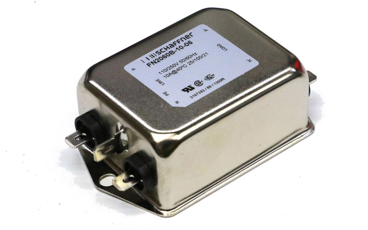

    Jeszcze na zamówiłem to trochę drogo ale kolega wcześniej mi wysłał filtr po 12 zł szt lub wolał bym kupić 1 szt tak aby dała radę na wszystkie lampy o większej mocy ale jeśli te filtry po 12 zł by nie dały rady to kupię te od ciebie na 100%

    Kupiłem filtry 10 Amp i nic z tego nie działa myślę że szkoda czasu marnować i zakładać filtry. Może komuś działa ale nie w mojej sytuacji. Założę radio samochodowe i zobaczę czy to pomoże myślę że tak. Mimo tego dzięki za pomoc.
