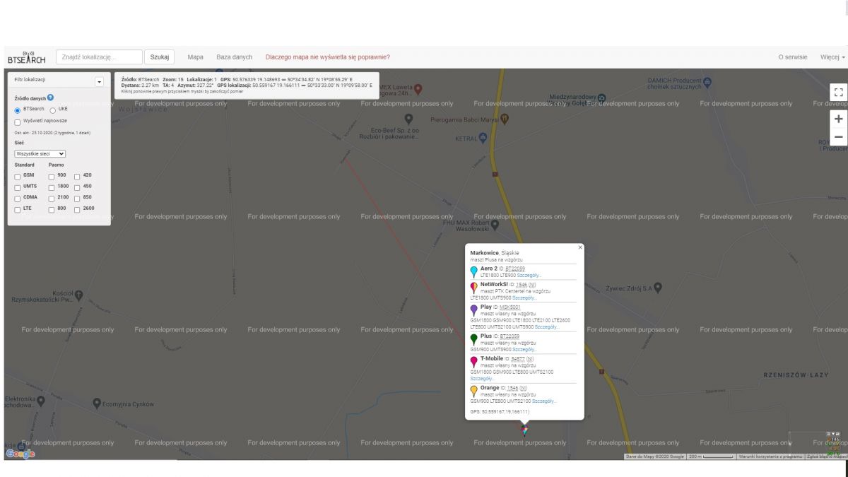

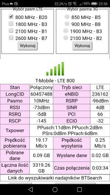

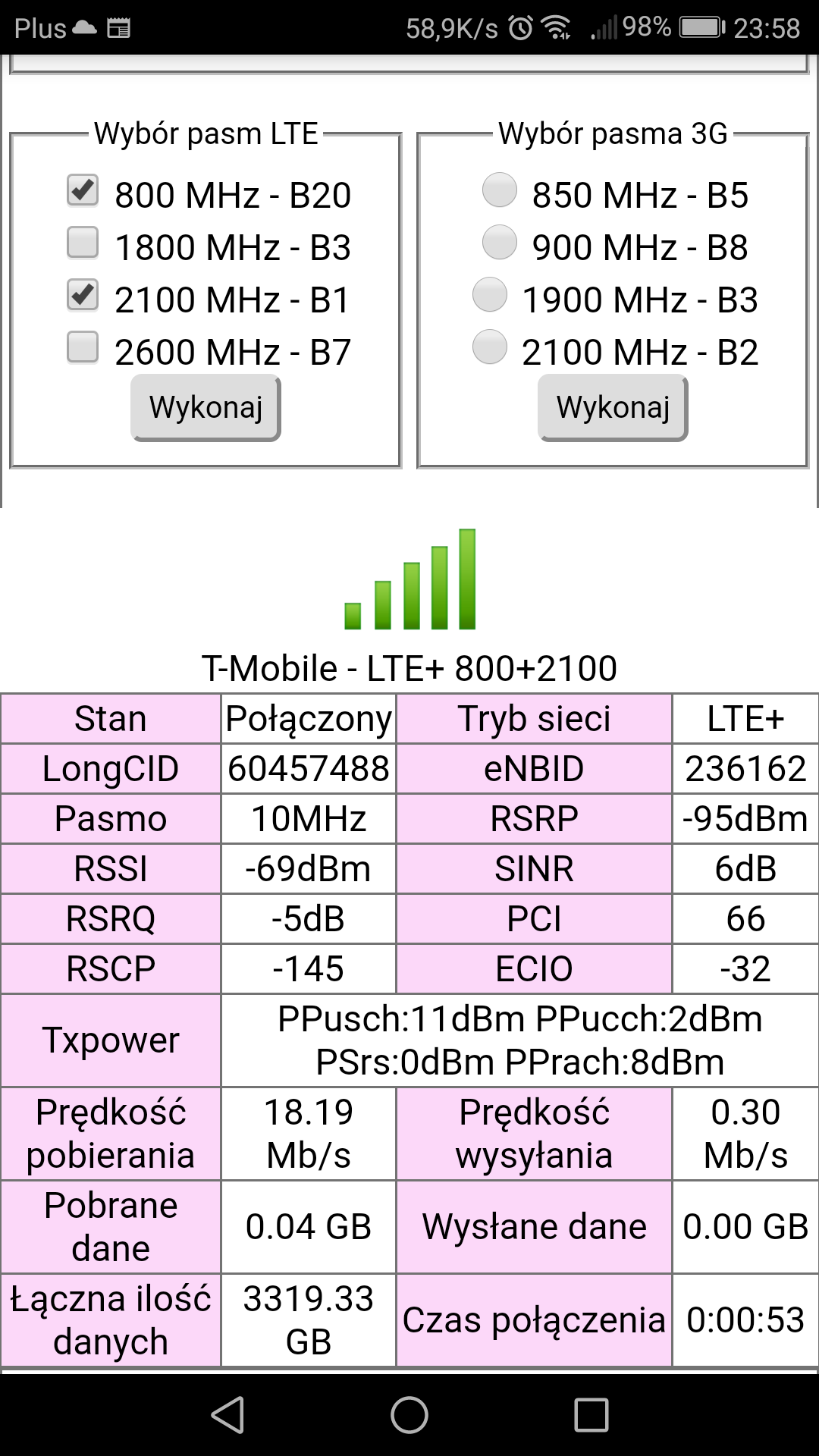

    Chciałbym prosić o doradę jakiego dostawce wybrać. Obecnie mam internet Lte T-mobile, opcja 20mb/s bez limitu danych z routerem huawei B525s-23a bez anteny zewnętrznej. Zasięg w domu na full oczkach. Za chwilę kończy się moja umowa i zastanawiam się nad zmianą operatora ze względu na ograniczone prędkości. Do najbliższego nadajnika mam 2,27km, widziany z dachu Bts Markowice na wzgórzu. Play wygląda obiecująco bo powinna być dość fajna agregacja pasm. Prosiłbym o analizę dostawców w mojej miejscówce i ewentualny dobór dobrego routera ewentualnie anteny zewnętrznej. Moja lokalizacja to Rzeniszów ul. Rzewnego woj. Śląskie w delikatnym dołku. Z góry dziękuję za pomoc i pozdrawiam.

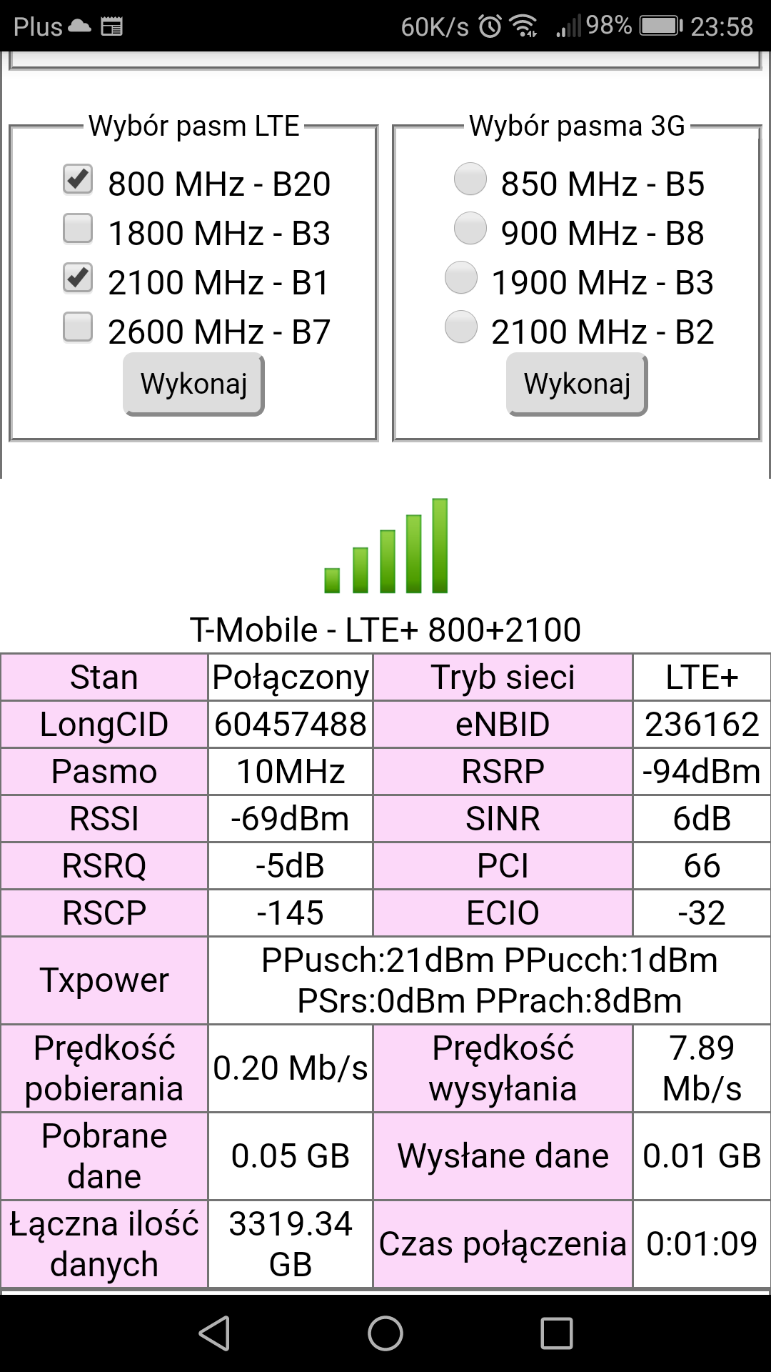

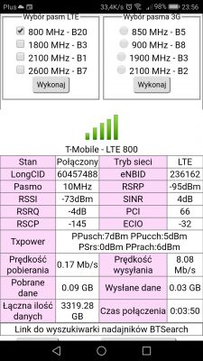

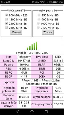

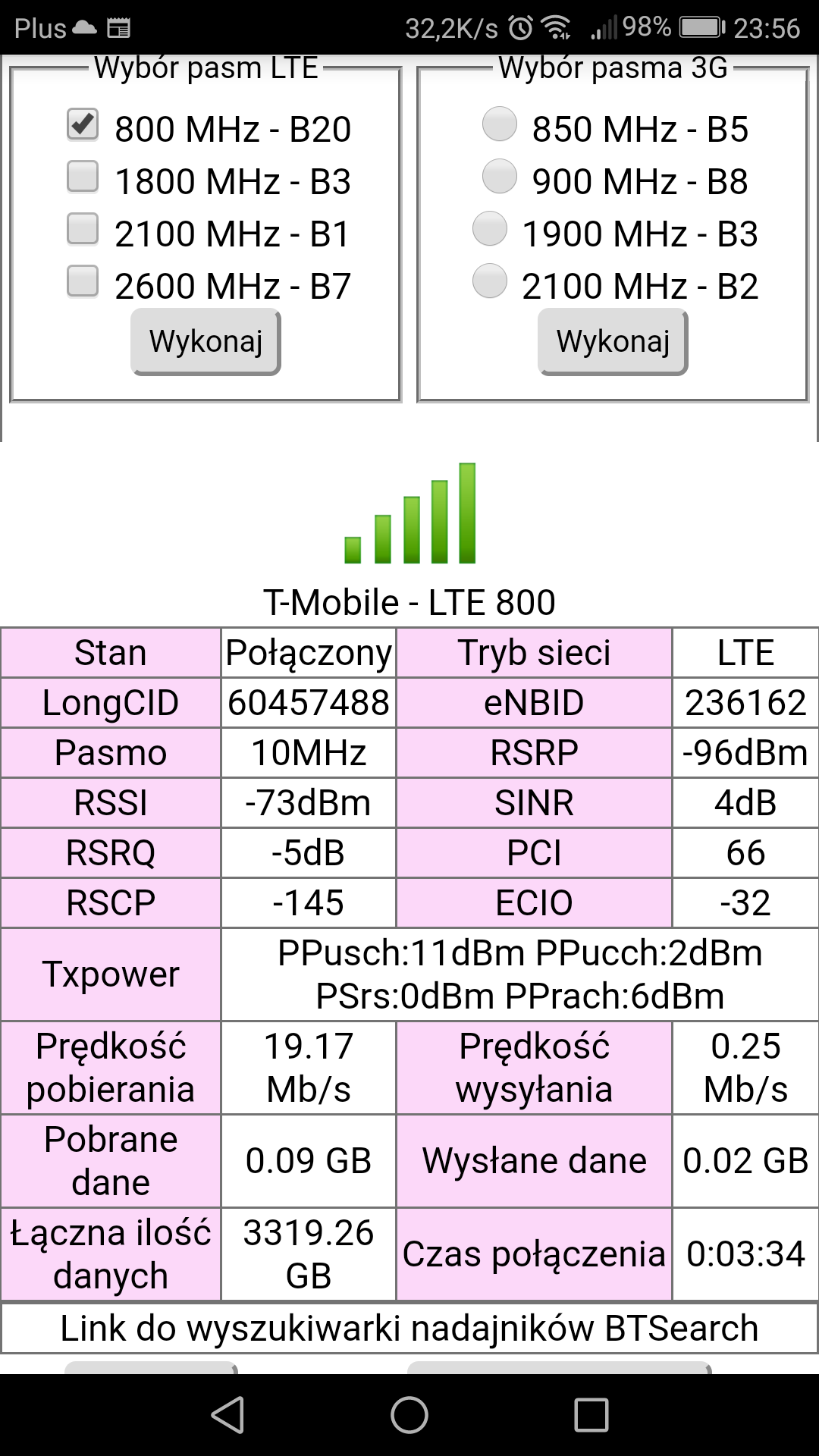

    A jakie prędkości przy agregacji LTE800+2100 z tego BTS-A? Jak wypada samo LTE2100, LTE1800 i agregacja LTE800+1800? Stacja z agregacją LTE2100+1800+800, B525 nie agreguje LTE2100+1800. Play ma tam agregację LTE2600+1800+2100+800.

    Najlepiej wypada lte 800 i praktycznie bliźniaczo 800+2100

    Reszta wypada gorzej więc nawet nie wrzucam.
